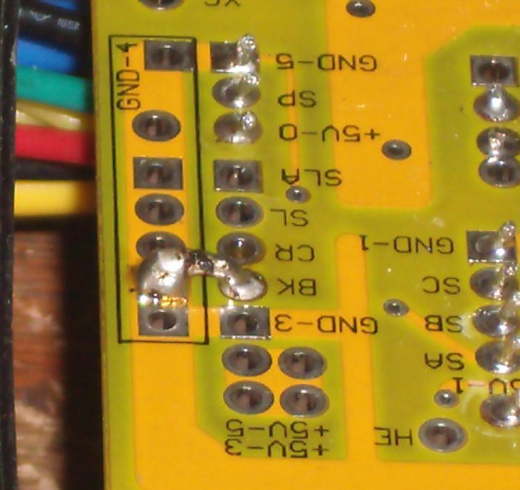

Mi sembra che si possa venir fuori dal circuito della centralina Nine con 5V...opzionalmente. Ma non ne sono certo. Ci vorrebbe uno smanettone...
56,06 KB

I contatti dei 5V ci sono, ma come ha detto Barba la corrente prelevabile è pochissima, sufficiente solo ad alimentare le utenze "classiche" (gas, pas, eventuali sensori sui cavi freno).
