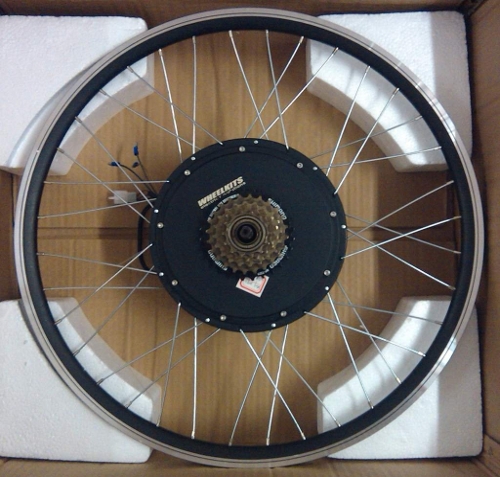

Vi piace il nuovo colore nero opaco ?

SergioF
619 Messaggi
Inserito il - 04/10/2012 : 11:26:52  Mostra Profilo Invia a SergioF un Messaggio Privato  Rispondi Quotando
già montata e collaudata e proprio adesso è in macchina con il suo padrone che la porta a casa sua..

36497 Messaggi
Inserito il - 04/10/2012 : 14:32:50  Mostra Profilo Invia a Barba 49 un Messaggio Privato  Rispondi Quotando
Bellissimo Joffa, molto professionale!

Inserito il - 04/10/2012 : 15:57:29  Mostra Profilo Invia a smaz7 un Messaggio Privato  Rispondi Quotando
Bello!
Inserito il - 04/10/2012 : 15:57:43  Mostra Profilo  Visita l'Homepage di Daniele Consolini Invia a Daniele Consolini un Messaggio Privato  Rispondi Quotando
Il motore è molto bello Joffa!
Solo da utente nine mi sento di dire che per quella cifra di acquisto del kit, un cerchio raggiato con il migliore materiale non ci sta.
