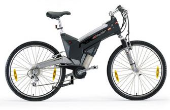

Forse mi sto dileguando troppo, per farmi perdonare ti posto questa foto per rifarti gli occhi
Troppo bella

ciao gabizio e grazie anche a te x aver detto la tua,sai qual'è la mia paura?pochi giorni fa ho acquistato una lifepo4 24v-10ah degli altri dati non ne sono a conoscenza cmq questa:
33,32 KB
provandola mi sono accorto che allo spunto(in partenza) la batt. non dava + segni di vita andava in protezione per riattivarla dovevo scollegare la batt.e ricollegare si riaccendeva per poi alla prima pedalata riandare in tilt,ho trovato un venditore onesto e cortese che ha accettato la restituzione.I miei dubbi sono motivati da questa esperienza e non vorrei sbagliare la scelta.ho misuratogli ampere in partenza la mia bici ne assorbe 46 in terza marcia (di elettronica non ne capisco ma con la corrente vado forte)detto questo ti chiedo pensi che la batt. con bms da 25a possa andare in protezione se la richiesta è maggiore come nel mio caso? grazie

rimetto la foto non si vedeva
3,9 KB
TIPO BATT.FROG
