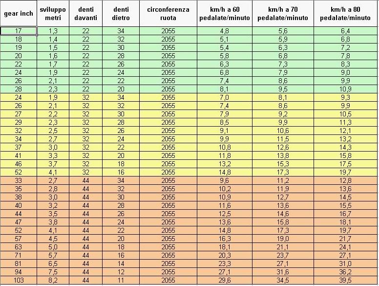

Nella tabellina seguente possiamo vedere che sviluppo metrico si ha con questa bici e che velocità si raggiungono con 3 ritmi diversi di pedalata.

Si può usare questo semplice calcolatore su foglio excel per ottenere tutti i valori dei propri cambi
Per usarlo bisogna prima salvarlo sul proprio computer e poi avviarlo abilitando l’esecuzione delle macro quando viene richiesto
Si devono impostare i valori: [denti dietro] [denti davanti] [circonferenza ruota] dando ogni volta l’invio e poi premere il pulsante [calcola]
Oppure si può inserire il valore [gear inches] dare l’invio e poi premere il pulsante [calcola]

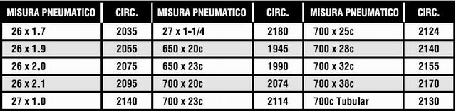

Qui ci sono alcune misure delle ruote e il relativo valore della circonferenza
La tabella è indicativa e non tiene conto della varietà di pneumatici impiegabili
Per una maggiore precisione occorre misurare la circonferenza della propria ruota
