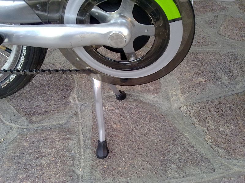

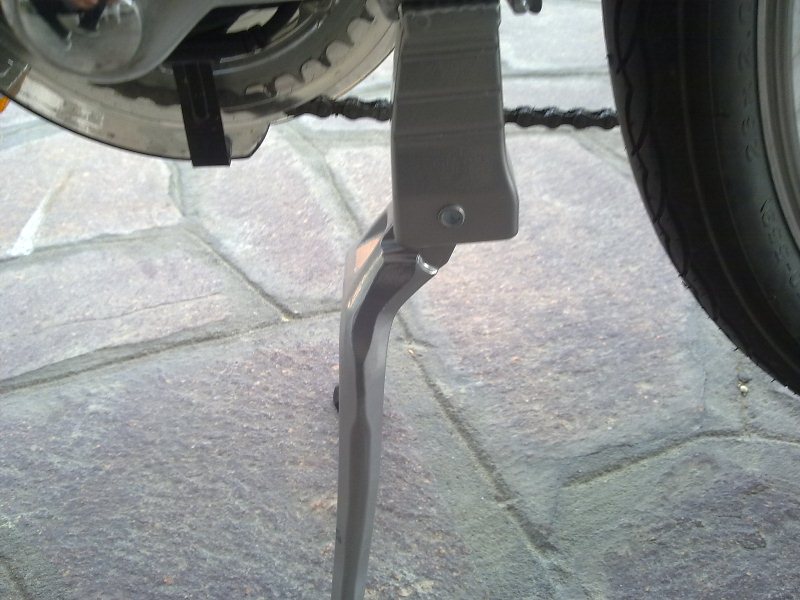

Oggi tornata dal lavoro mentre sistemavo la mia bici
in garage mi si è spezzata di netto una gamba
del cavalletto. Secondo voi è un pezzo soggetto
a garanzia, oppure è meglio che me ne comperi subito
un altro magari più robusto? Grazie.
Ecco la foto:

Direi che è senz'altro soggetto alla garanzia. Oltretutto se ben ricordo è circa una mese che l'hai comprata.
Inserito il - 28/04/2012 : 17:28:36  Mostra Profilo Invia a Dasti un Messaggio Privato  Rispondi Quotando
Quoto.
E' in garanzia.
36497 Messaggi
Inserito il - 28/04/2012 : 18:04:11  Mostra Profilo Invia a Barba 49 un Messaggio Privato  Rispondi Quotando
Fattelo dare in garanzia, anche perchè in commercio non trovi cavalletti adattabili alla tua bici!
Inserito il - 28/04/2012 : 18:18:19  Mostra Profilo  Visita l'Homepage di Daniele Consolini Invia a Daniele Consolini un Messaggio Privato  Rispondi Quotando
Fattelo cambiare in garanzia perchè era palesemente difettoso.
Barba è strano che non si trovino cavalletti centrali per quella bici, ne ho visti molti simili.
Però non so se la lunghezza è giusta. So che ci sono di varie lunghezze.
Comunque il problema non si pone, deve cambiartelo in garanzia.
bija
852 Messaggi
Inserito il - 28/04/2012 : 22:48:54  Mostra Profilo Invia a bija un Messaggio Privato  Rispondi Quotando
La saldatura è stata fatta malissimo e non ha tenuto. Ti auguro che quello che ti daranno in sostituzione (perchè debbono dartelo in garanzia ovviamente) non sia saldato male come il tuo...... altrimenti fatti saldare bene e rinforzare quello che hai in modo di non avere nuovamente gli stessi problemi. Ciao

Patrizia, è un intervento in garanzia perchè si tratta di un cedimento che non deve avvenire!

so che forse è banale ma se devi risaldarlo fallo smontare perchè l'elettronica non gode con le alte correnti della saldatrice
Inserito il - 01/05/2012 : 09:32:50  Mostra Profilo Invia a gigi35 un Messaggio Privato  Rispondi Quotando
quoto bepperaf,se per caso te lo volessero saldare lo devono smontare dalla bici altrimenti c'è il caso che la corrente prodotta dalla saldatrice vada a far danni alla batteria ed alla centralina,comunque te lo devono cambiare in garanzia ma probabilmente non ce l'hanno a portata di mano e se lo devono far spedire è bene che la casa madre venga a sapere di questo inconveniente così da vedere se ci sono altri casi e quindi vanno sostituiti tutti i cavalletti di quel modello oppure è un caso isolato che comunque può sempre capitare.

Inserito il - 03/05/2012 : 12:07:30  Mostra Profilo Invia a Patrizia un Messaggio Privato  Rispondi Quotando
No, non lo saldano, lo sostituiscono in tronco.
Col ponte del primo maggio in mezzo, non ho
potuto parlare prima col meccanico.
Vado appena posso e me lo cambiano lì
al momento. Grazie a tutti.

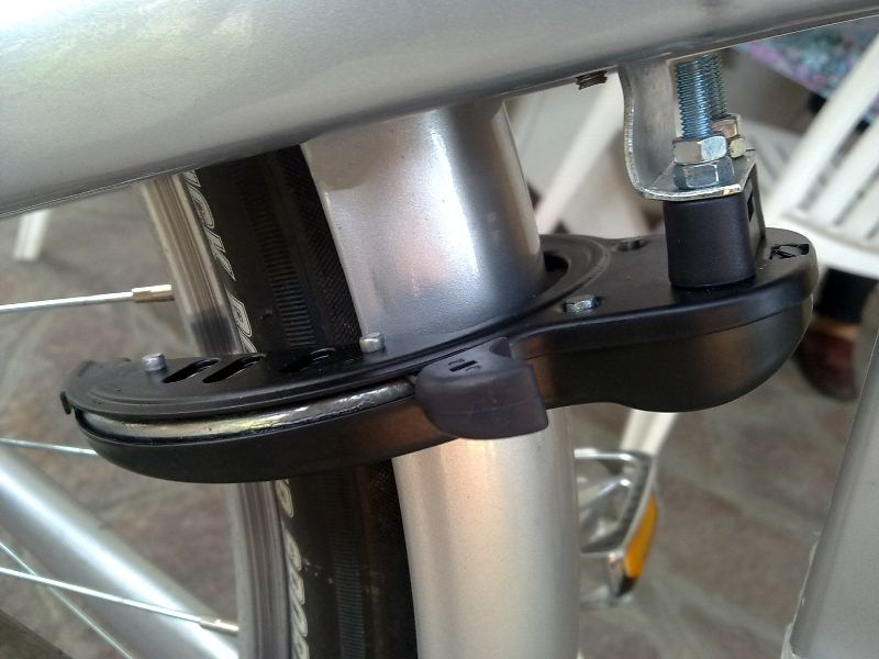

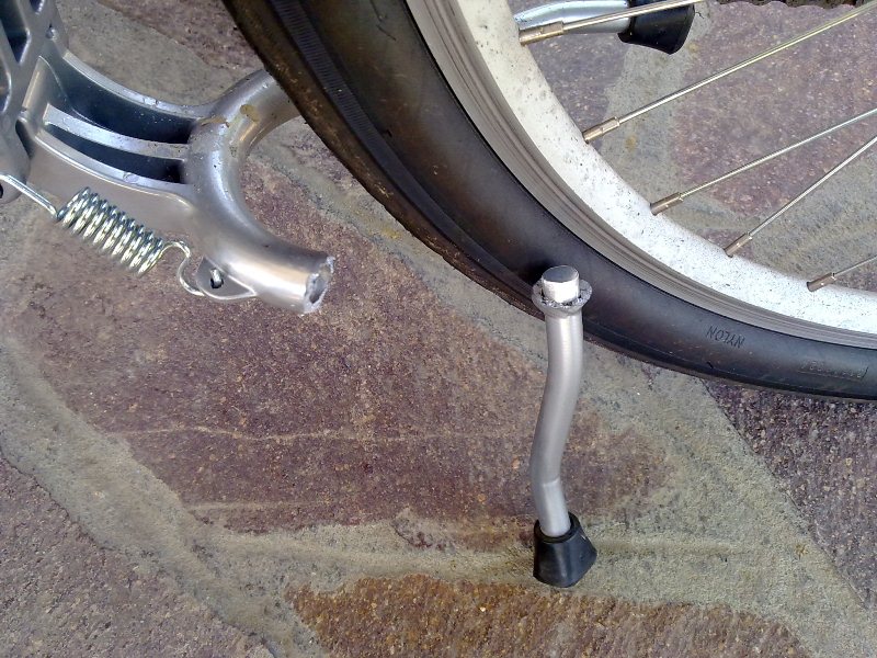

Tanto per dare un lieto fine a questa discussione, dirò che
il cavalletto è stato sostituito:
C'è da dire che stavolta è formato da un solo pezzo
senza saldature per evitare eventuali complicazioni.
Aggiungo che mentre ero in officina mi sono fatta montare anche
un abus ad archetto, per le fermate brevi.
Immagine:[/b]
68,51 KB
Il meccanico a dovuto fare qualche modifica, perchè il lucchetto pur
essendo della misura più grande non ne voleva sapere di entrare, causa parafanghi larghi e copertoni cicciotti.
ma alla fine con una dose notevole di pazienza il lavoro è stato
portato a compimento. Bene.
