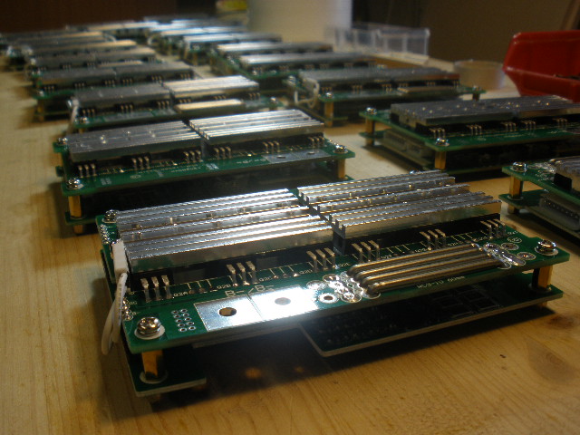

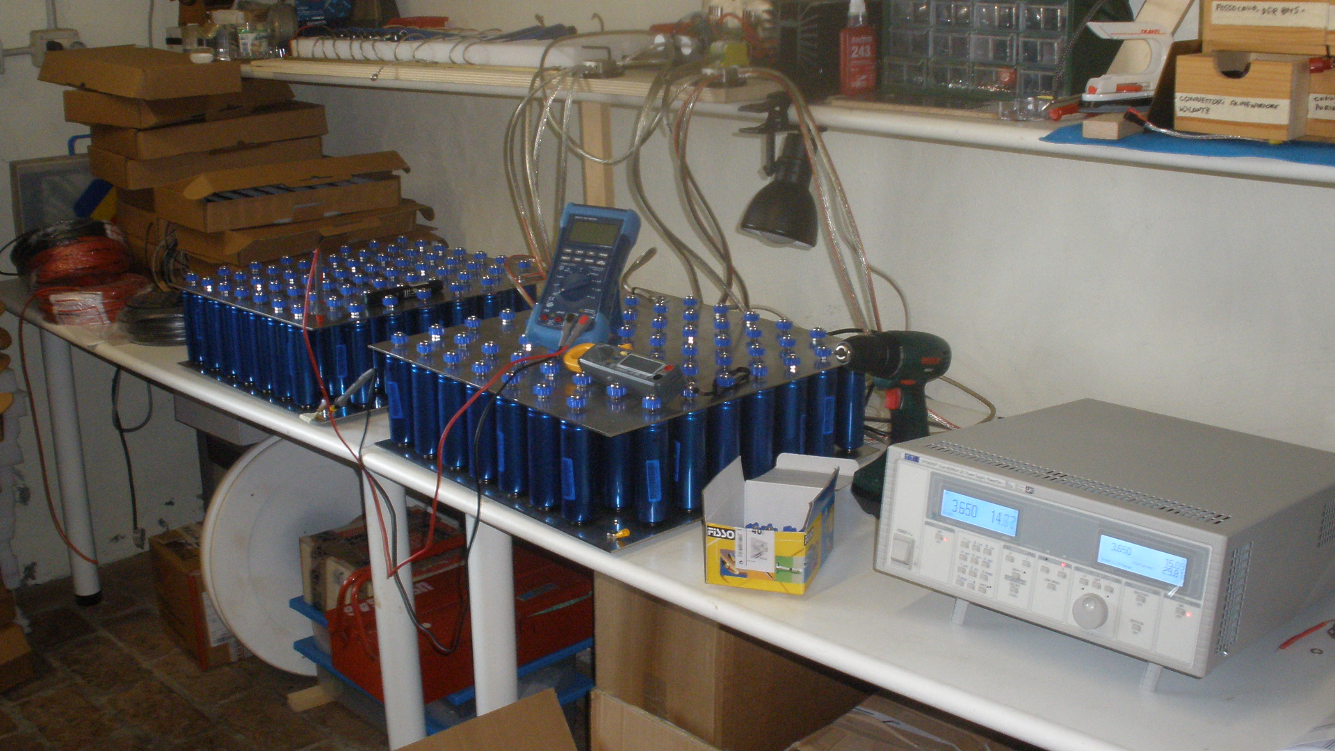

Così, orgoglioso del mio piccolo laboratorio che pian piano cresce e si abbozza sempre più, con molto orgoglio vi presento un paio di foto, così, tanto per condividere la mia passione e felicità!
115,19 KB
150,46 KB

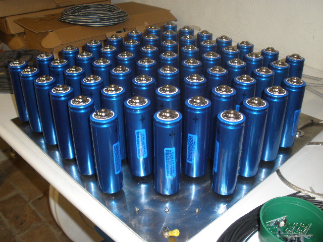

Ecco il sistema di carica! Sfrutto un alimentatore da banco TTI inglese che carica con ben 100A il blocco di oltre 120 celle.
696,22 KB

quelle che vedete sono poche celle. In casa ho 600 elementi e ne sto attendendo altri 1200!

Ovvero da quanto capisco ricevi forniture massicce, selezioni le celle tirando fuori quelle "millesimate" e il resto lo renderesti indietro al produttore.
Ma la selezione non dovrebbero già farla alla fonte in fabbrica ?

Per ora questo percorso è solo al primo gradino e non si vedono ancora frutti intesi come guadagni, però il know how che mi sto facendo in effetti mi rende molto felice, nonostante spesso lavori di notte.
Le celle scartate non so ancora se headway le prenderà indietro. Ci speriamo, altrimenti finiranno nella discarica, oppure le useremo per fare pacchi da "esposizione", sicuramente non andranno a nessun cliente. Si le celle sono pure già selezionate e catalogate dal produttore!!! ...figurati quelle non selezionate che trovi sui siti cinesi, che non riportano alcuna selezione quali tolleranze possono avere... Per capirci, guardate i dati della batteria dichiarati da R1 e capirete che questi elementi sono anche abbondanti in capacità. Infatti la cella più scarsa ha una capacità non inferiore a 10950mAh@1C di scarica!
Gli elementi vengono controllati prima di essere caricati. Quelli che passano il traguardo di qualità vengono caricati a lotti, come vedete.
Poi vengono riposte in un ulteriore contenitore dove vengono stoccate per 7 giorni e poi selezionate in base all'autoscarica, in modo da cercare di fare pacchi con celle il più possibile equivalenti in capacità, resistenza interna ed autoscarica.
Certo, una selezione di questo tipo porta via una marea di tempo e le celle scartate non so se le prenderanno indietro, quindi il valore della batteria sarà credo piuttosto elevato, anche vista la struttura ed il contenitore che è interamente in acciaio inossidabile e non di plastichina.

ps: sono gli stessi identici bms che ho appena montato sulla mia nuova batteria...Ho appena aperto un post per problemi con quel bms....non voglio terrorizzarti ma in fase di carica è una stufa!non puoi toccare il dissipatore!
Frera 18000Km
Pieghevole 4000km
tandem 8000km
Inserito il - 10/05/2012 : 17:54:51  Mostra Profilo  Visita l'Homepage di Daniele Consolini Invia a Daniele Consolini un Messaggio Privato  Rispondi Quotando
Mi spiace Iddimus, ma mi sa tanto che il tuo ha dei seri problemi, visto che nessuno degli esemplari in mio possesso scalda sul dissipatore.
I BMS che vedi sono anche loro testati. Carico con corrente di 5A.

MI delucidi su una cosa: vedo che spesso molti non tecnici lavorano sulle batterie le mettono in parallelo senza essersi accertati che siano esattamente nella stessa condizione di carica al millesimo in tensione di mV..
Io tutte le volte che l'ho fatto dopo tutti gli accertamenti ho collegato le celle prima con una resistenza da pochi ohm e poi dopo un po' togliendola e quindi portandole in parallelo per evitare scariche pericolose ( di tantissimi Ampere )
Ho fatto bene o è un eccesso di precauzione e le correnti di autobilanciamento in realtà non sono troppo elevate e veramente pericolose come io pavento?
In effetti alla fine si sentono, per fortuna pochissimi problemi...
Mi dai un tuo giudizio poichè è una cosa molto specialistica e utile, secondo me, per tutti noi?
Giancarlo
old MB Specialized
Bafang 250W posteriore
MB con Nine Continent anteriore
Wise Aprilia Enjoy Rancing
Inserito il - 10/05/2012 : 22:17:32  Mostra Profilo  Visita l'Homepage di Daniele Consolini Invia a Daniele Consolini un Messaggio Privato  Rispondi Quotando
Ciao! Le celle buone arrivano con una tensione variabile tra i 3.320V ed i 3.354V
Quindi la massima differenza è di 0.034V.
La resistenza interna degli elementi è di 4mohm, quindi fanno 8 milliohm di carico collegando 2 celle in parallelo.
Di fatto, essendo però la distanza di carica veramente poca, appena si mettono in parallelo le tensioni diventano le stese.
Un conto rapido denota un travaso istantaneo di 42.5A, ma si parla di qualche secondo al massimo e forse questo conto matematico non corrisponde nemmeno alla realtà visto che mettendo in parallelo la bellezza di 120 celle non si nota nessuno scintillio.
Certo non bisogna assolutamente mettere in parallelo una cella a 3.4V con una a 2.9V, questo si tradurrebbe in un accoppiamento cella carica e cella scarica, che non è cosa buona e giusta.
...in compenso se mentre assembli un pacco fai un corto involontario, beh te ne accorgi eccome...a me non è successo, ma ho visto farlo e quello è male... proprio male, lo scintillone e la saldobrasatura del cavo.
