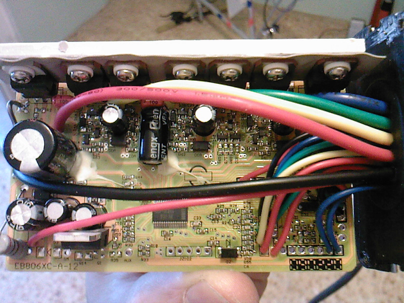

buon giorno a tutti,ho questa centralina acquistata dal tedesco che tempo fa mi disse che si poteva programmare,praticamente vorrei che con il bottone a 3 velocità io possa avere queste velocita,posizione 1 30kmh,posizione 2 40kmh,posizione 3 50kmh,attualmente ho posizione 1 15kmh,posizione 2 30kmh,posizione 3 50kmh è possibile farlo e come?vi posto la foto della centralina in questione,grazie
181,19 KB
cunz89
484 Messaggi
Inserito il - 12/05/2012 : 16:06:49  Mostra Profilo  Clicca per vedere l'indirizzo MSN di cunz89 Invia a cunz89 un Messaggio Privato  Rispondi Quotando
Sembra una infineon, "EB806" scritto sul circuito stampato è il modello.
E' programmabile, non conosco bene il software ma ad una prima occhiata sembra che si possano modificare le tre velocità.
Dai un'occhiata qui, ci sono anche un sacco di altre informazioni ed il link al software necessario per la programmazione
http://endless-sphere.com/forums/viewtopic.php?f=16&t=7361

grazie cunz,però adesso ho fatto una cazzata,ho voluto dissaldare i fili dell'interruttore per camiare i fili con dei fili uniti senza spinotto e quando sono andato a saldare il filo rosso sono venuti via i cerchietti di metallo che ci sono sulla scheda ed adesso non so più come poter saldare il filo rosso nell'apposito foro,c'è un modo per poterlo saldare senza i cerchietti di metallo ?ciao e grazie
cunz89
484 Messaggi
Inserito il - 12/05/2012 : 19:52:45  Mostra Profilo  Clicca per vedere l'indirizzo MSN di cunz89 Invia a cunz89 un Messaggio Privato  Rispondi Quotando
Solitamente si riesce a recuperare al danno, guarda dove si sono staccate le piazzole ed individua la pista a cui erano collegate, poi prova a grattare con molta attenzione la vernice gialla protettiva, devi rimuoverla lasciando scoperta la pista, senza danneggiarla ovviamente.
A questo punto puoi saldare il cavo direttamente alla pista scoperta, senza insistere troppo altrimenti viene via anche quella...
Attenzione perchè è possibile che il collegamento fosse presente sia sopra che sotto, in questo caso devi ricreare entrambi i collegamenti.
Buon lavoro
