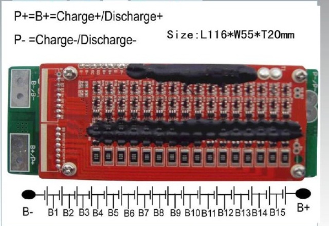

Ci fai una foto del BMS?

Il BMS è impacchettato in una pellicola, domani magari lo scarto e lo foto

per la taratura ho trovato questo http://www.jobike.it/forum/topic.asp?TOPIC_ID=8133
che voltaggio mi consigliate? la batteria è di quelle cinesi di mp3, 48V 20Ah, il charger che mi aveva inviato il muso giallo era a 60V
Per il bms vado di bmsbattery o avete altri consigli meno cinesi e più celeri/affidabili?
Grazie a tutti
www.avanzidipopolo.it
Inserito il - 29/05/2012 : 15:51:24  Mostra Profilo  Visita l'Homepage di Daniele Consolini Invia a Daniele Consolini un Messaggio Privato  Rispondi Quotando
regola la tensione con il trimmer che trovi sotto il fusibile di uscita.
La tensione del pacco è in funzione delle specifiche del BMS che monterai.
Puoi chiedere al rivenditore della tua batteria se ti manda un BMS nuovo, chiedendo anche la tensione di ricarica.
I BMS di BMSbattery, quelli du due piani resistivi richiedono a mia esperienza 3.75V elemento, ma altri si tarano a 3.65V elemento.

Dopo lunghe indecisioni, nonchè attese postali e doganali, è arrivato il mio nuovo BMS
Non m'hanno mandato nessuno schema, ho cercato un po' in giro, ma non ho capito bene come collegarlo: sul vecchio ho il c- dove è attaccato il charger, poi il P- che va alla centralina e B- che arriva dalla batteria.
Sul nuovo non ho il c- ma in compenso ho un P+/B+
che faccio? collego B- con B- e P- con P- e anche il charger su P-? P+ m'avanza

Inserito il - 21/10/2012 : 10:39:41  Mostra Profilo  Visita l'Homepage di blindo7 Invia a blindo7 un Messaggio Privato  Rispondi Quotando
Ciao dumil, se guardi detail sul sito,c'è uno schemino anche se non chiarissimo,comunque attacchi i terminali B alla batteria mntre i P li usi per alimentare il motore e ricaricare,ci sono i positivi in comune mentre il bms lavora sui negativi

Inserito il - 23/10/2012 : 10:54:50  Mostra Profilo  Visita l'Homepage di blindo7 Invia a blindo7 un Messaggio Privato  Rispondi Quotando
eccomi dumil,sono stato un po' ermetico!
dunque il rosso e nero che escono dalla batteria dove trovi i 50-58 volt li colleghi a B+(rosso) e B-(nero)
dal bms saldi un rosso e nero sulle piazzole P+ e P- ,questa è l'uscita che userai per alimentare il motore e per attaccarci il charger.
forse il tuo aveva una presa a parte per caricare,mentre questo usa lo stesso cavo,
se ti rimane più comodo avere prese separate puoi mettere due cavi su P+ e P-,uno lo invii alla centratlina ed uno lo tieni libero per caricare come il vecchio bms,
quà ti ho copiato lo schemino dei collegamenti
95,33 KB
per verificare gli spinotti celle devi misurare tra B- e B1 3.3(circa volt),(B1-B2;B2-B3)e via dicendo fino a (B15 B+)
prova così e mi fai sapere,se non ti quadra lo vediamo insieme,ciao

Grazie Blindo, scusa tu, sono io che so un po' de coccio su questa materia, mi pare già molto quello che ho fatto se penso che praticamente non avevo mai avuto un saldatore in mano prima.
Stasera con tutti i fili davanti provo ad interpretare quanto mi scrivi e non sono certo che sia meno ermetico :D
Al momento ad esempio il positivo mi va direttamente in centralina senza passare per il bms, dove ho solo il positivo di carica.
Siccome ho già la vaschetta IEC con i fili a parte per la carica prendo in considerazione la tua seconda ipotesi, metto mano allo schema e te lo posto in imago così mi dai il via libera (per la deflagrazione)
