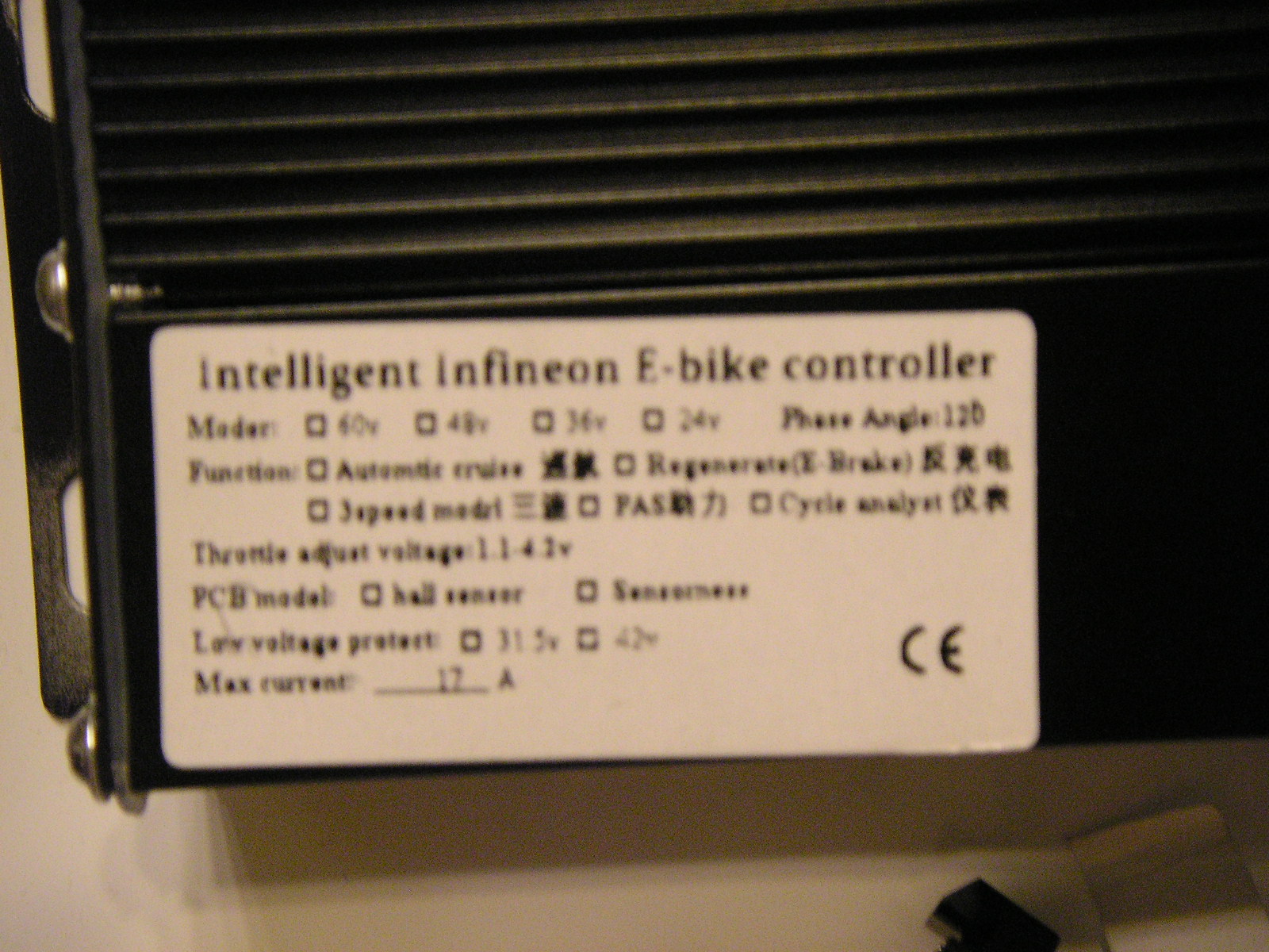

Possiedo una centralina del nuovo tipo (come da foto), potreste dirmi gentilmente come si collega il power key e che interruttore conviene usare per staccare la batteria? fiducioso rimango in attesa.

Se è uguale a tutte le altre di Wheelkits l'interrutore va posto tra il cavo rosso sottile e il cavo rosso grosso che è il positivo generale.
In quel modo, senza bisogno di scollegare la batteria, la centralina sarà di fatto spenta e con un assorbimento irrisorio.
Puoi acquistare qualunque interruttore (magari a chiave), tanto la corrente che lo attraversa è veramente modesta.

Ciao barba49, ti ringrazio per la tua gentilezza. Ho seguito i tuoi consigli e ho rosolto il mio problema.
