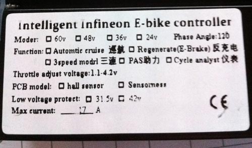

Ciao a tutti,
volevo confrontarmi con tutti Voi.
Qui sotto ho pubblicato la foto della centralina infineon arrivatami con il kit NINE CONTINENT by Weelkits.
68,59 KB
io vorrei inserire il controllo 30/60/100 come riportato nella foto del controller "3speed modrl".
Mi scuso con BARBA49 ma ho una testa dura... e non capisco dove è possibile collegarlo... Nella centralina riporta la possibilità, almeno credo di poter collegare, alla voce function:
automatic cruise, regenerate, 3speed modrl, PAS, Cycle analist.

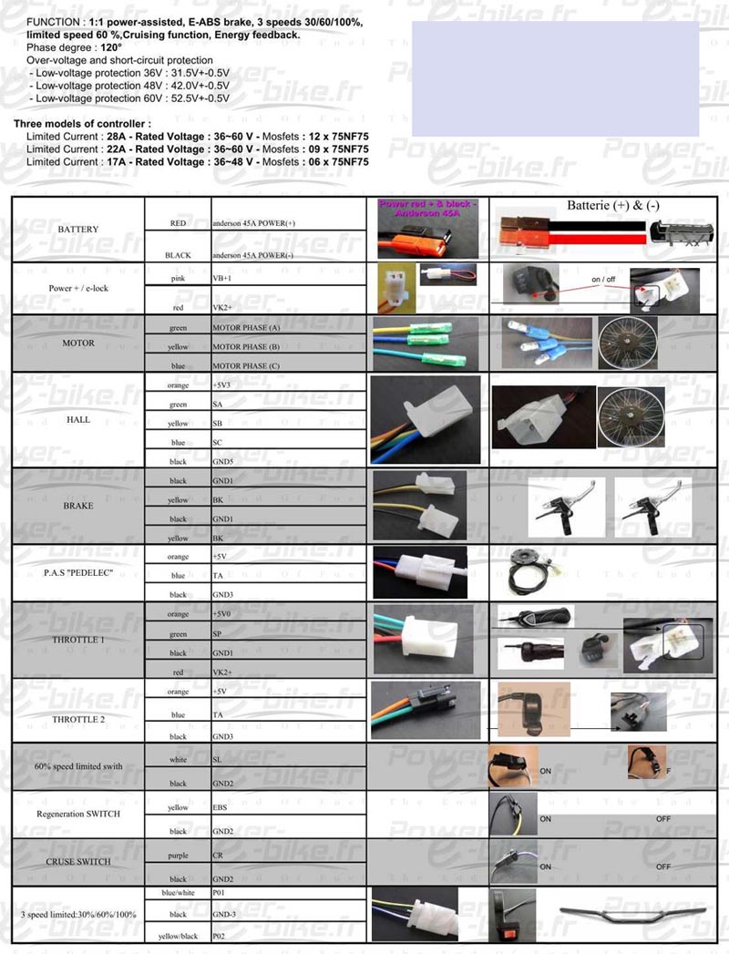

Ripeto mi scuso con BARBA49 che è stato gentilissimo, ma non riesco a capire perchè non si possa collegare. Ho chiesto a Joffa e mi ha rimandato al FORUM. Nel cercare un modulo da inserire che io avrei individuato in questo sotto pubblicato e reperibile presso e-bike.fr all'indirizzo
http://www.power-e-bike.fr/it/interruttore-a-3-velocita/68-commutateur-3-vitesses-.html

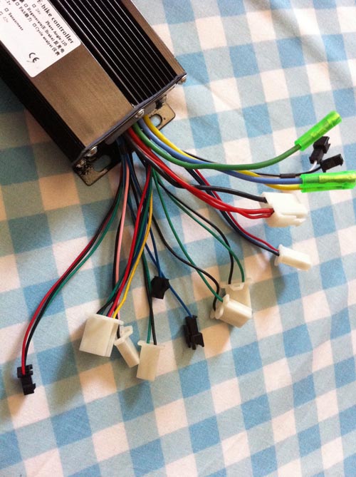

pubblico inoltre la foto dei plug della centralina spero che qualcuno di VOI mi possa aiutare.

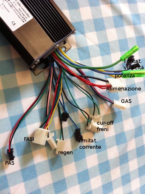

Allora:
1) 3 Singoli grossi giallo verde blu = potenza motore
2) rosso/rosso-piccolo/nero = alimentazione centralina
3) tripolare bianco a 3 fili diversi = GAS-manettino
4) tripolare piccolo nero = PAS
5) i due tripolari bianchi con solo 2 fili verde/nero = cut-off freni
5 bis) il bipolare bainco con 2 fili verde/nero = attivazione regen
6) bianco/nero unipolare = limitatore di velocità
7) blu/blu unipolare = limitatore di corrente
8) Blocchetto 6 buchi cn 5 fili = sensori fasi (funzia anche senza)
rimane fuori il bipolare rosa/bianco...che non riesco a farmi dire che cos'è...
Forse che sia il nuovo optional scalda mutande cinesi ?

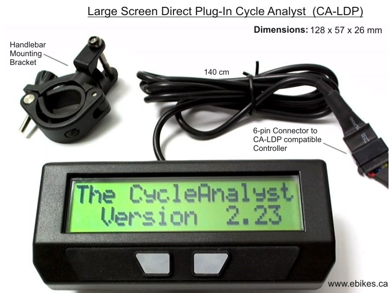

ho letto il sito che hai postato e si fa riferimento che la centralina INFINEON ha delle uscite per Cycle analist...
Dice inoltre che Il modello CA-DP con un connettore a 6 pin si collega direttamente alla Crystalyte modificata, Infineon, etc
mi viene da pensare che non sia al sensore fasi? visto che dici che se si collega o non si collega funziona uguale... come se fosse una sorta di by-pass per cycle analist

Il connetore per il CA è un connettore dedicato che legge: Corrente e Velocità ed invia un segnale che sovrascrive l' acceleratore quello dei sensori di hall non centra nulla serve a leggere la posizione del motore attraverso questi se non collegato si comporta come un sensorless.

Come ti ho già spiegato non puoi prendere i dati di una centralina in vendita su un altro sito e pensare di trasferirli su quelle che vende Joffa! Infineon è solo la marca del microprocessore interno alla centralina, ma l'elettronica di contorno è assolutamente diversa, quindi le centraline di Joffa non supportano la funzione che a Te interessa.
