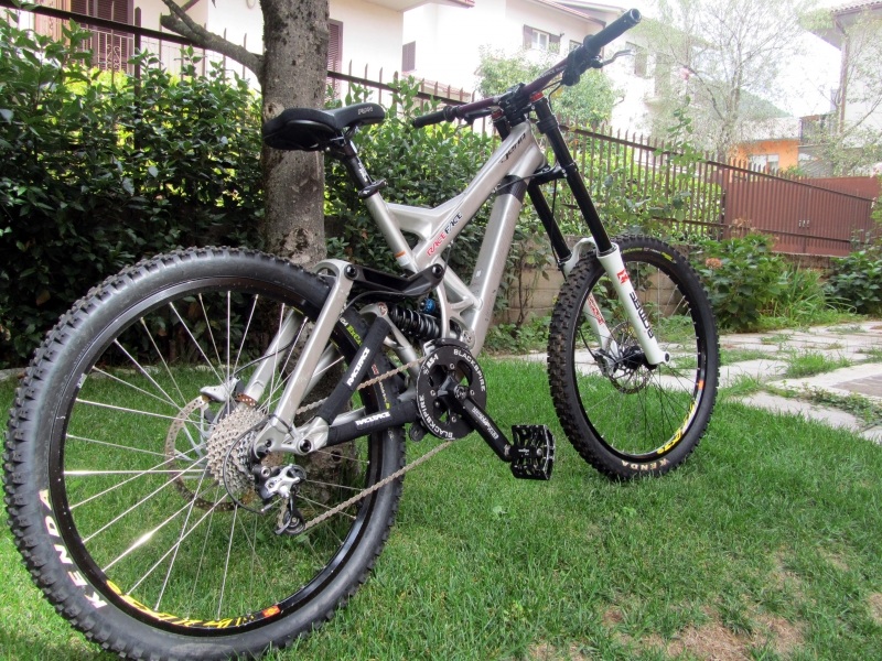

Che ne dite?
Ce lo vedete un un crystalyte e una kelly?

Perno passante?
2435 Messaggi
Inserito il - 03/10/2012 : 23:15:19  Mostra Profilo  Visita l'Homepage di AlexSv Invia a AlexSv un Messaggio Privato  Rispondi Quotando
Perno passante dietro, no good !

Non c'è l'asola nel forcellino per far alloggiare il perno del mozzo motore, ma un foro per mettere il perno passante

Considerato a cosa deve servire io lascerei perdere, l'unico forcellino migliorativo è quello orizzontale da pista

Personalmente cercherei una bici che si possa kittare piuttosto che una che, per essere kittata, chieda interventi come questo al limite della fattibilità... non so che dirti, io non sarei in grado e guarderei altri mezzi..

Quoto MilleMiglia, anche io sto kittando una bici da DH e posso dirti che il problema più grande è stato quello di trovarla con le asole!!!
Quelle con il perno passante non si possono usare così come sono, e modificarle significa riempire i fori tramite saldatra e poi creare le asole, scaldando e sbruciacchiando tutto il carro posteriore.

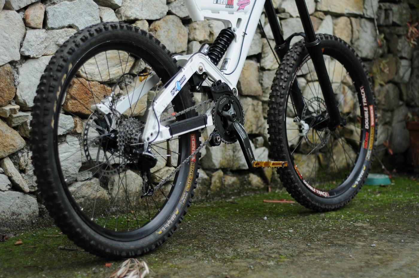

È questa?

Le asole sono i forcellini, sono il punto di unione tra il telaio e la ruota, anzi il mozzo.
Un telaio per downhill agonistico che sicuramente si può avere anche con i forcellini per quick release è il MDE "69" (e dalli...)
http://www.mdebikes.com/index.php?option=com_content&view=article&id=447%3Amde-69&catid=69%3Atelai-2012&Itemid=27&lang=it
continuo tuttavia ad essere perplesso sull'APPENDERE un motore da 4 kg + altri 3 di cerchio-raggi-copertone con un semplice sgancio rapido.
Dico appendere perchè immagino tu voglia farci salti e simili faccende pericolose e apposta per questi usi duri le case fissano le ruote col perno passante.

Non si può perchè l'asse del motore non è sfilabile ed è un bel pò più lungo della distanza tra i fori sul carro posteriore, quindi non ci passa.
Le stealth si realizzano su telai con forcellini c.d. aperti, per cui il mozzo viene a trovarsi all'interno della gola del forcellino e lì bloccato con uno sgancio (o una coppia di bulloni), ma non è roba per utilizzi pesanti.

Se vuoi montare una ruota motorizzata su una bici da DH devi trovarne una che abbia i forcellini aperti, e anche così avrai un problema da risolvere: Le bici da DH (anche quelle con i forcellini ad asola) hanno tutte l'asse posteriore da 12mm di diametro anzichè da 10mm come le altre bici, mentre TUTTI i motori elettrici in vendita (essendo dedicati al montaggio su normali bici da strada o MTB) hanno l'asse da 12mm ma portato a 10mm per far si che non ruoti.
Se provi ad inserire una motoruota nel carro di una DH ti accorgerai che l'asse non si può fissare e gira nei forcellini che vanno quindi fatti restringere in qualche modo.
Un altro problema è che il carro posteriore di queste biciclette è assai più largo di quello normale da 135mm, quindi spesso l'asse del motore non è lungo a sufficienza der poter avvirtare i dadi.
Se non hai un'officina di riferimento ti consiglio di lasciar perdere, alcune persone sono state costrette a far prolungare l'asse del motore dal lato sinistro mediante saldatura di un perno aggiuntivo, ma sono lavori da specialisti.
