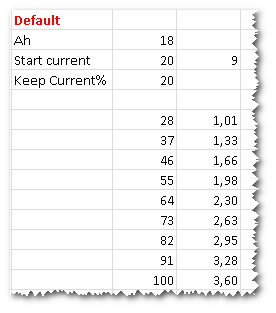

Esempio: con i parametri di default a livello 1 per una centralina del BBS01 che lavora a 18Ah erooga 1,01Ah (18*20*26/100/100). A livello 9 eroga 3.60Ah.
Basta agire solo sul MaxCurrent per cambiare sensibilmente gli Ah erogati ed il comportamento della bicicletta.
Se l'assunto è vero non capisco perchè Bafang produce centraline che hanno un MaxCurrent così alto e lo taglia in modo così significativo con il parametro Keep Current(%) (20% di default).
Forse perchè i mofset hanno una tolleranza troppo ampia e Bafang setta in modo prudenziale la centralina?
Ah erogati di default:

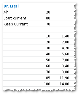

Ah erogati dopo la riprogrammazione: (ho preso come esempio la programmazione fatta da Dr. Ergal):
10,88 KB

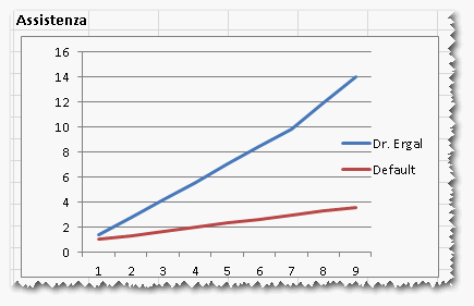

Ho messo i valori su un grafico , dove è più facile valutare le enormi differenze:
8,43 KB

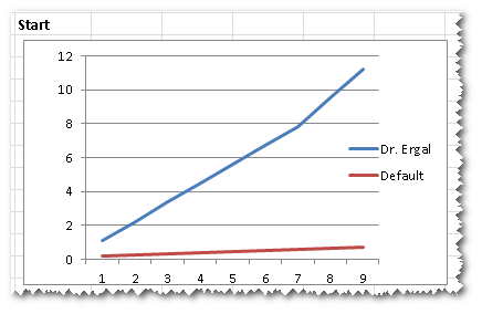

Altro valore interessante sono gli Ah di Start che è dato da dagli Ah erogati per livello * Start Current(%)
Riporto solo il grafico , i valori sono nel foglio xls allegato:
13,31 KB
Per inciso con questi valori Dr. Ergal se parte a livello 9 impenna o viene disarcionato.....

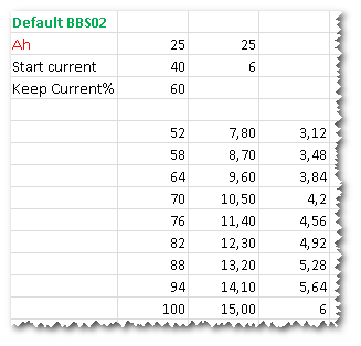

Io ho un BBS02 36v 25Ah con i seguenti parametri di default:
12,18 KB

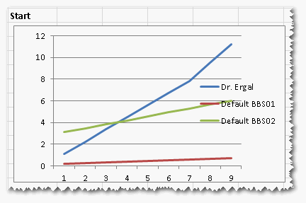

Aggiungo ai grafici i valori default del mio motore:
9,65 KB
9,09 KB
Come potere vedere con il BBS02 , Bafang si è accorta che poteva osare di più? Sul BBS02 ha montato 9 mofset al posto dei 6 del BBS01 è questa la ragione dei parametri differenti?
