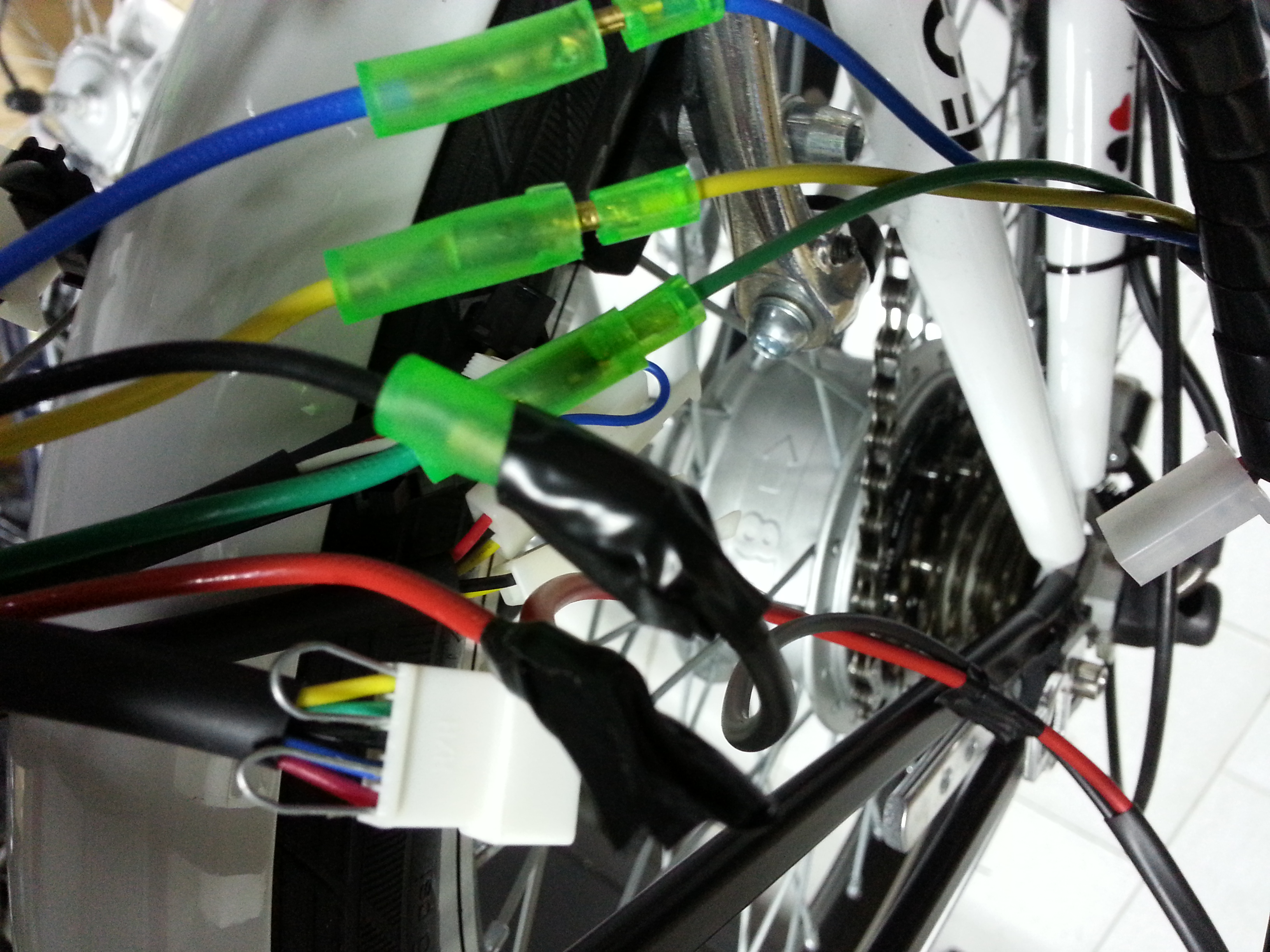

Ciao a tutti. Ho montato tutti i componenti sulla mia pieghevole ma collegando i cavi non va nulla!
La batteria è una 48v e la centralina è compatibile 36 o 48v. Sapete se devo settare qualcosa per far funzionare il motore? Naturalmente, a parte i colori del pas che corrispondono, quelli dell'acceleratore non corrispondono.
Chi ne sa di piu'?

Ciao Fulvio. Hai montato il display? Se non lo hai fatto, e se è come nella S06S, la centralina non si accenderà e devi ponticellare i cavi del connettore display sulla centralina: non sono sicuro perché non l'ho più ma mi pare blu con rosso e giallo con verde. Prova....

Ok. Provo. M se monto il display cmq non va forse perche devo prima programmarlo?

Non va

Non va

2196,84 KB

Il motore è un sensorless. Ma le centraline BMS le da buone per ambedue i motori

siccome ho comprato 4 motori, 2 SWXH sensorless 24 v, 1 SWXH sensored 36 v ed UN BPM 36v sensored mi sono messo a riprovare tutto e sono ( siamo..io..Barba..Ercole..) arrivato alla conclusione che le centraline di BMSBATTERY sono dedicate perciò se dovete acquistarle leggete bene se supportano i sensori o meno. Ora io ho tre controller sensored..un paio li utilizzerò ed uno lo tengo di riserva..si sa mai!!
Mi resta da fare un ordine ora a BMS per un paio di controller sensorless ed ...ATTENDERE!!!
