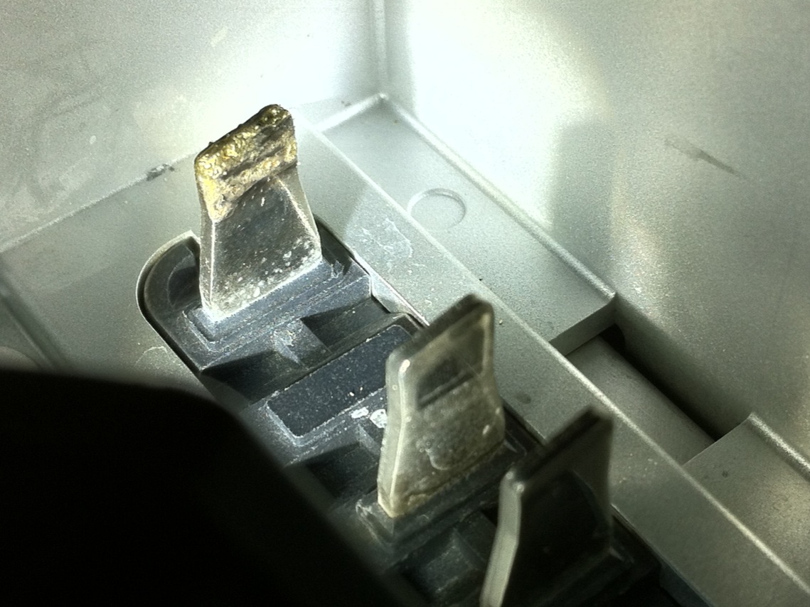

Racconto i fatti: mi trovavo in umbria, dagli amici Jobikers Usignolo e il suo compagno di merende, per una uscita in offroad. Dopo essere partiti e dopo aver percorso pochi chilometri su strada piana e asfaltata (con assistenza spenta o minima) ecco che usciamo di strada per affrontare la prima salita in offroad. I miei due compagni, con le loro flyer, salgono come stambecchi, ma la mia bici inspiegambilemte si ferma dopo neanche 100 metri di salita. Si spegne sia il motore che il display.
All’inizio penso di essermi dimenticato di ricaricare la batteria. Controllo lo stato di carica con l’apposito pulsantino e scopro che è carichissima. Allora passo la batteria a Usignolo per provarla sulle loro flyer, ma neanche la loro bici da segni di vita con la mia batteria inserita.
Allora è chiaro: deve essersi rotta la batteria, ho pensato. Ho una seconda batteria al seguito e molto fiuducioso la inserisco per riprendere il viaggio. Ma anche con questa il motore non si avvia e il display sul manubrio rimane spento!!!
Usignolo mi fa notare che i contatti del motore sembrano surriscaldati e con un principio di fusione, come se fosse transitata una corrente pazzesca.
252,53 KB
Inoltre, facendo rotolare la bici in retromarcia, la bici risulta fortemente frenata dal motore.
Stando così le cose decido di non tentare altre manovre, giro la bici e me ne ritorno indietro senza assistenza. I due amici, molto sportivamente, rinunciano alla loro meritata uscita per accompagnarmi alla base, anche loro in muscolare per spirito di solidarietà.
Solo in un breve tratto di salita sono stato rimorchiato con la corda da Usignolo. L’evento è veramente unico, di vedere una Flyer al traino e dovrebbe esserci anche una foto dove sono stato così immortalato.
L’indomani scrivo a Ferronis che mi risponde in 5 minuti, dicendomi di portargli la bici e dopo 24 ore dalla consegna la mia bici era di nuovo in pista con motore sostitutivo, in attesa che mamma Flyer controllasse il motore e batteria danneggiati e emettesse il verdetto. Il verdetto finalmente è arrivato: anzi è arrivato il motore e la batteria nuovi in garanzia. La seconda batteria non si è danneggiata e con quella ho continuato a muovermi in bipa questi giorni.
La motivazione del guasto è per me sconosciuta, soprattutto alla luce del fatto che le altre due flyer che (fortunatamente) erano con me non hanno subito alcun danno. E non poteva essere che così visto che non stavamo facendo nessun percorso estremo o impossibile per giustificare l’accaduto.

Molto probabilmente il connettore in questione non faceva bene contatto e si è creato un arco che ha fuso il metallo, se il danno era dovuto ad un passaggio eccessivo di corrente si sarebbe danneggiato anche l'altro!!!
Il fatto che la bici sia frenata in retromarcia mi pare assolutamente normale, ma potrei anche sbagliare...

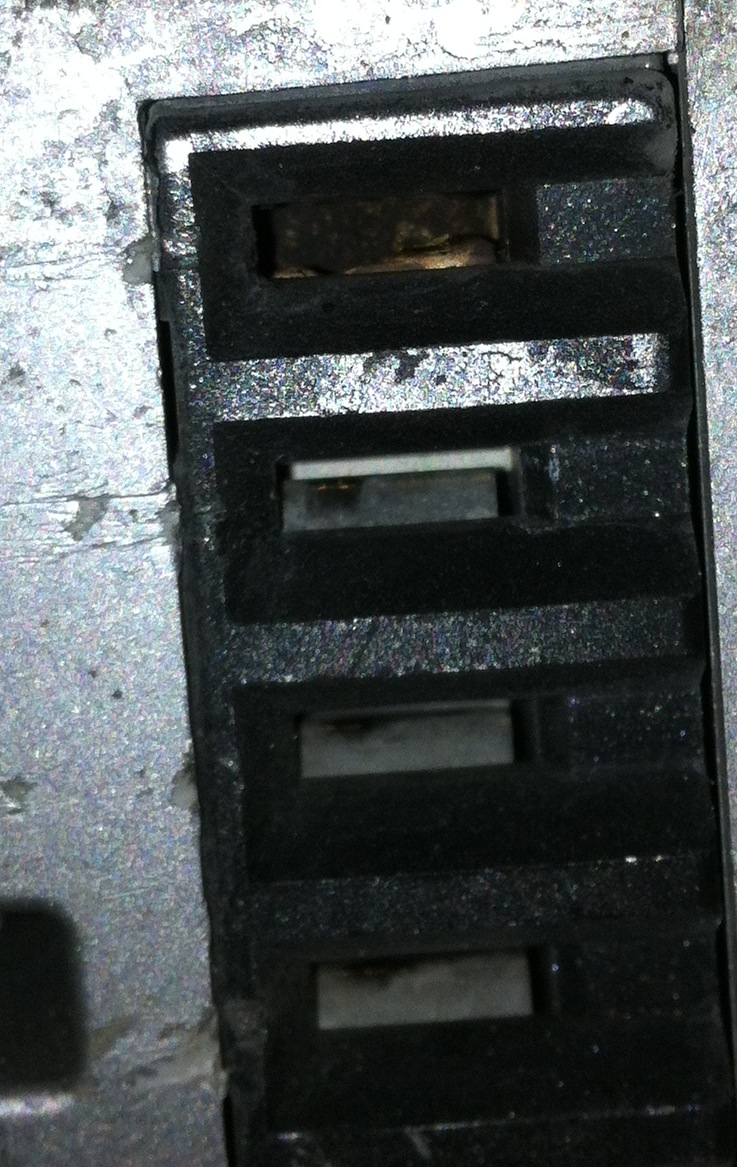

Io non ho notato nessuno strappo durante la marcia. Il contatto sull'altra mia bipa, la proconnet, non è in quello stato nonostante l'ho usata con la stessa batteria per oltre 5000 km. Il motore è andato:può un arco fotovoltaico distruggere il motore? io ho pensato ad un corto circuito del motore...anche il contatto sulla batteria è andato. Qualunque sia stata la causa, comunque, l'importante è che si è sistemato tutto

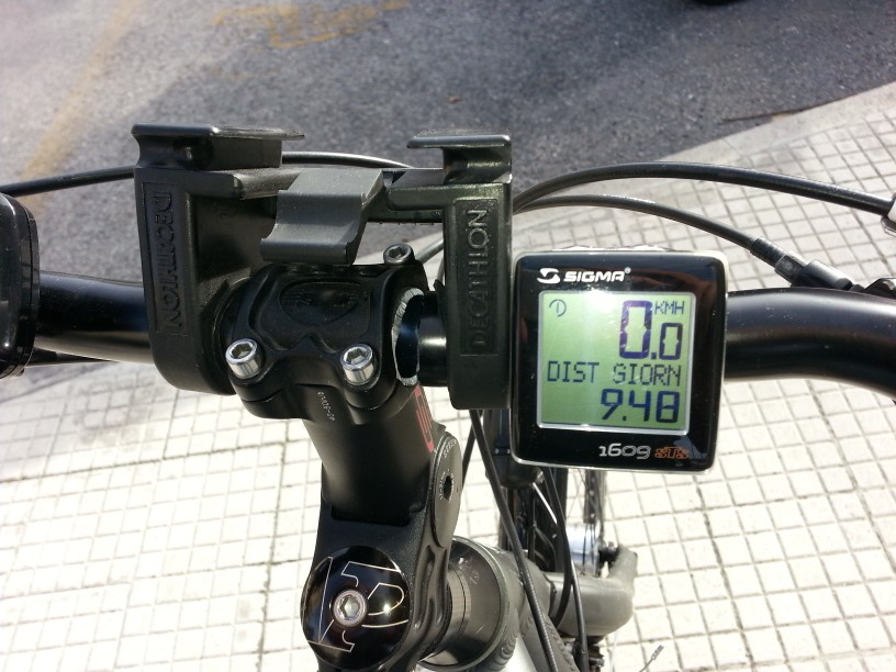

Inserito il - 06/11/2012 : 23:35:39  Mostra Profilo Invia a windmillking un Messaggio Privato
ma come caspiterindindina hai fatto a troncare così un manubrio ?
ne ho visti di piegati, di torti, ma in alluminio rotti così mai ...
racconta, racconta ...

GABYZIO
2740 Messaggi
Inserito il - 07/11/2012 : 00:26:22  Mostra Profilo Invia a GABYZIO un Messaggio Privato
Ma no è la distorsione della lente, ciambotto
2436 Messaggi
Inserito il - 07/11/2012 : 00:33:04  Mostra Profilo  Visita l'Homepage di AlexSv Invia a AlexSv un Messaggio Privato
Cosa c'era attaccato a quelle staffe ?

9061 Messaggi
Inserito il - 07/11/2012 : 09:09:55  Mostra Profilo Invia a claudio02 un Messaggio Privato
-manubrio difettoso
-fai troppa forza con le braccia sul manubrio, se poi fai anche un po di fuoristrada e ci mettiamo anche che non hai la forca ammortizzata
.. e aggiungiamo il generoso braccio di leva del manubrio kff .. ed ecco che come per magia le forze in gioco diventano sufficienti per fare il danno.
windmillking
1285 Messaggi
Inserito il - 07/11/2012 : 10:08:17  Mostra Profilo Invia a windmillking un Messaggio Privato
-manubrio difettoso
solo un difetto del materiale può portare a un cedimento simile , i manubri da dh son meno spessi e più larghi , ne ho visti di piegati dopo urti contro alberi o cadute rovinose, ma mai così.
qui deve esserci stato un problema nel materiale del tubo , se non ti è successo niente è andata bene
