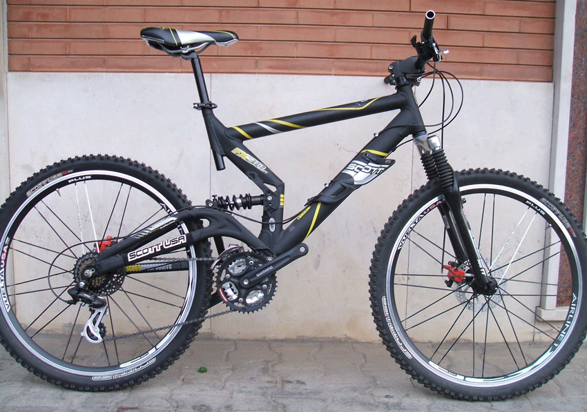

Ho trovato una Scott FX 30 del 2008 ben tenuta ad € 600.
Che ne dite?
Non riesco ad allegare la foto ma....
Aspetto consigli/commenti
ciao a tutti

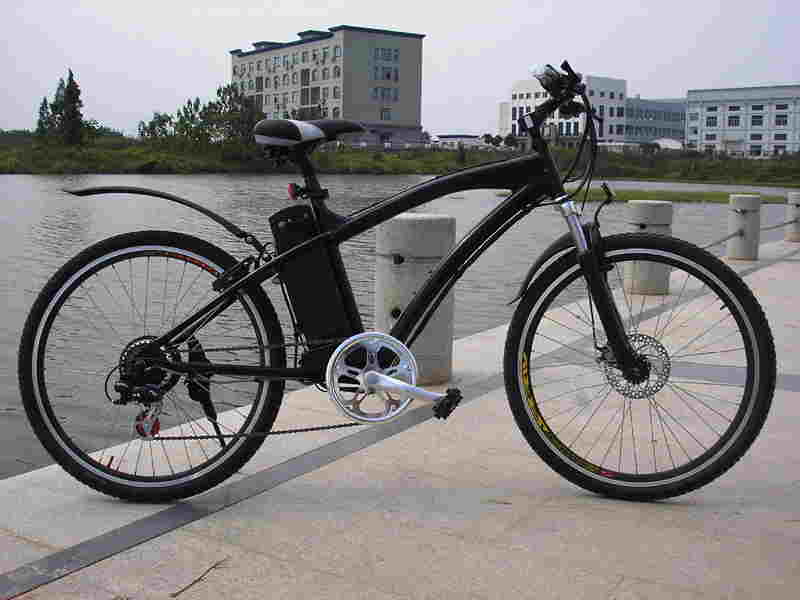

@bentax: capita l'antifona. Ciò nonostante ti chiedo un consiglio: ho trattato in uk l'A2b della ultramotor ad € 1780 consegnata a casa. www.ultramotor.com
Sono sicuro che la conosci e che sei daccordo sull'idea di upgradare qualcosa che va già ad elettricità.
Ma cosa ne pensi del mezzo? troppo pesante? Ne esiste anche un modello più piccolo (hybrid) che penso costi 2/300 euro in meno.
Ti chiedo scusa per la valanga di domande ma hai troppa più esperienza di me per non tentarmi ed evitare la solita serie di tentativi frustranti.

gfp: mi sa che sei un bel po' più bravo tu .... una barca a vela !!!??? che figata!!! mi puoi mandare una foto? io sono originario di rimini vado in catamarano, col calsse A!
quella bici non la conoscevo.. senti c'è gente che ne sa a pacchi più di me di bici elettriche qui nel forum. io sono un volgare kittaro. quella bici mi sembra assolutamente eccellente! un peccato metterci le mani sopra e rischiare di rovinarne l'estetica. tu cambieresti motore, centralina e acceleratore e metteresti dietro il tuo pacco batterie? il pacco batterie sistemato dietro è l'unico neo. se è leggero ok, ma con 72V-14Ah è diverso. il peso lo sentirai molto. per il resto, che dire, la bici andrà una meraviglia con tutti quegli ammortizzatori. il prezzo è inferiore a ciò che ho speso io per costruirmi una bici dall'estetica inferiore ma dalle prestazioni superiori. se hai soldi da investire provaci. è un gran bel prodotto sulla carta.
facciamola vedere anche agi altri!
