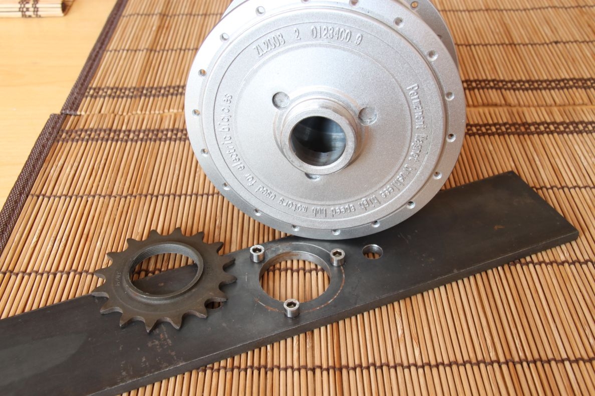

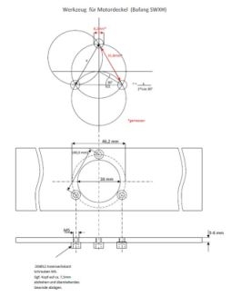

Altrimenti ci sarebbe questo attrezzo costruito artigianalmente
http://www.pedelecforum.de/forum/showthread.php?t=4422

Basta avere l'apposita chiave (come dice Icnus) o una equivalente e svitare il carter destro del motore. Per lubrificare il riduttore occorre del grasso filante che rimanga incollato sugli ingranaggi, penso che un grasso ai saponi di litio possa andare. Aspettiamo comunque i consigli di Alcedo!

allora, adesso smonto i posteriori con una chiave apposita fatta da un mio amico tornitore, all'inizio ne ho aperto qualcuno con un semplice cacciaspine, dando tanti piccoli colpi nei tre fori esterni, senza esagerare, perchè altrimenti si rovinano e non si apre più, a quel punto l'unico modo è prendere una pinza a pappagallo taglia extralarge, e prendendo il coperchio nel suo diametro più esterno svitarlo in senso antiorario.
