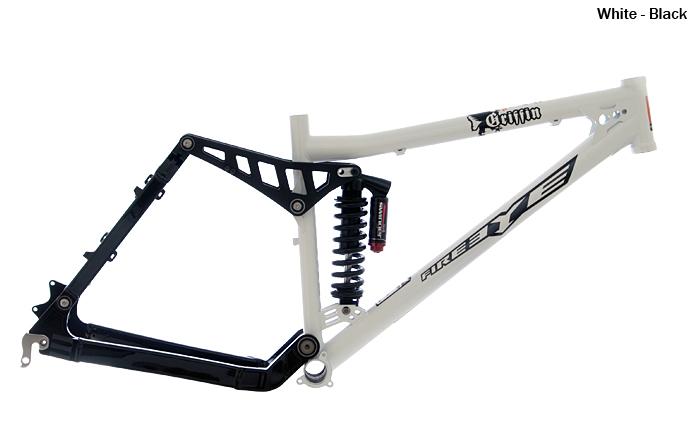

Io ho comprato questo scontato della metà !
Secondo me è molto più adatto ad un motore centrale dato che il telaio è acciaio-cromo mentre il carro posteriore è alluminio. Il telaio è molto robusto e tiene comodamente delle doppie piastre da notare i fazzoletti di rinforzo nella serie sterzo. Una settimana fa costava 900 euro e nel prezzo è compreso l'ammortizzatore manitou da 150 mm. Io sono alto 1 e 90 ho preso la 18.
http://www.chainreactioncycles.com/Models.aspx?ModelID=20286
http://www.fireeye-bike.com/frames_griffin.htm

Si è vero sono rumorosi per la catena si possono mettere delle protezioni laterali sul pignone del motore. Il problema degli hub motor è che non puoi saltare hai troppo peso sulla ruota posteriore e stressi i forcelini posteriori che in tutte le bici full compreso il mio telaio sono in alluminio. L'hub motor da offroad ha senso solo sulle front con telaio in acciaio. Poi ovviamente questa è la mia opinione, la marin è montata molto bene costerà molto. Se ti piace l'offroad Imayoda ed gli hub motor ti consiglio di prendere un bel telaio in acciaio front da freeride (robustissimo) e un bafang bmp minimo da 500 watt.
