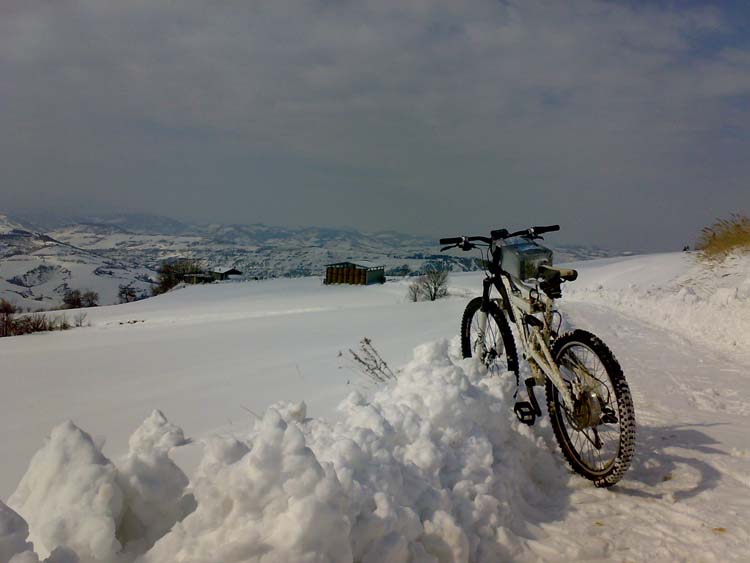

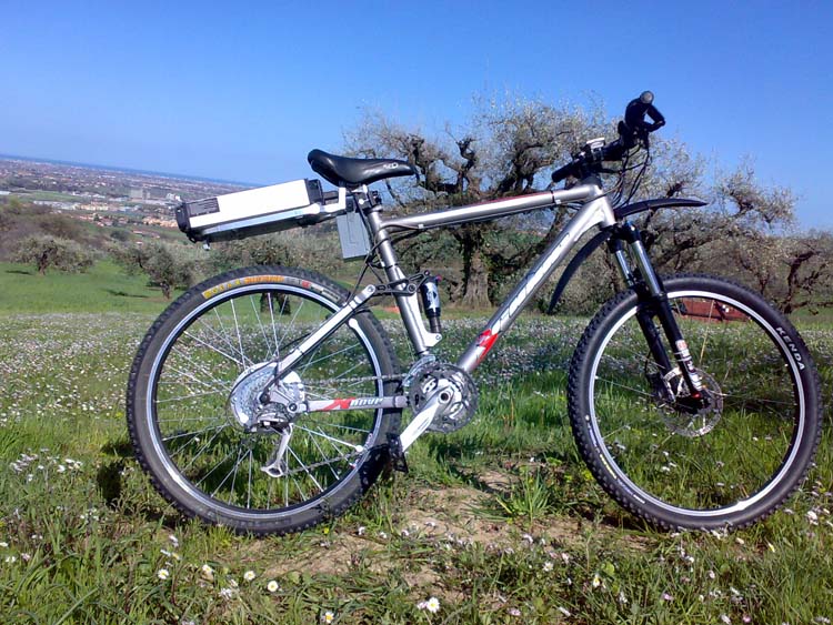

io le batterie nello zaino le ho usate parecchie volte, ho acquistato uno zaino che usano gli snowboarder, che ha una protezione tipo "tartaruga" dei motociclisti, sulla schiena, e vi dirò che è una soluzione, per mè, molto comoda, anche perchè girare con una MTB da freerider con un kilowatt e mezzo, ce ne vuole di batteria.... (che gusto però)
57,63 KB
poi ho cambiato direzione, ho pensato, che senso ha girare con un missile che ciuccia 32A all'ora??? fai un giretto e torni a casa....
ho mescolato un pò di carte opss. no di carte, ma di pezzi di BPM, e ho ottenuto un BPM da 24V 25kmh e 250watt di potenza, dico solo una cosa (poi quando, a giorni, metterò le impressioni su carta, e se vi interessa, sarò più "completo") con 5A si affronta una salita circa, del 10% ai 5kmh con il minimo sforzo.
144,36 KB
