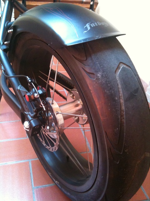

Grazie per il consiglio ma credo non sia fattibile per la larghezza del mozzo che è circa 20 cm infatti la gomma anteriore è da 3" la posteriore da 6" ed i raggi sono schiacciati.....forse con un po di fantasia si potrebbe anche fare ma non mi va di rovinare i pezzi originali,vorrei una cosa che volendo potrei anche smontare facilmente.
Pensavo al motore Cyclone da mettere nella parte inferiore dietro al cavalletto e la batteria sopra!

Bè la ruota anteriore la smonti e la metti da parte per riutilizzarla qundo vuoi, quella nuova motorizzata ed opportunamente raggiata e spessorata sul'asse dovrebbe funzionare. Ed al centro una bella batteria per macinare tantissimi chilometri in silenzio (il Cyclone dicono essere un po' rumoroso).

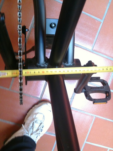

@Gsette: La distanza da considerare è quella tra l'interno delle pedivelle, che in una bici normale è 12-14cm. Quando allinei il pignone esterno del Cyclone rispetto alla corona, il dietro del motore ti urta nelle pedivella sinistra. Dov'è che hai 25Cm di distanza? Devi considerare (con un pò di margine) la distanza tra l'interno delle pedivelle: vedrai che non può essere 25Cm.

La distanza precisa tra l interno delle pedivelle 21,5 cm....lo so che sembra strano ma la bici è assolutamente fuori dal comune nelle dimensioni.Per quanto riguarda la sostituzione completa della ruota anteriore ci avevo pensato e sicuramente sarebbe anche fattibile ma secondo me ci perdo troppo come estetica!Conoscete qualche altro motore tipo il Cyclone ma meno rumoroso?Se decidessi di ordinarlo da chi sarebbe piu conveniente sia per tempi di consegna che costi?
36497 Messaggi
Inserito il - 04/04/2010 : 18:03:10  Mostra Profilo Invia a Barba 49 un Messaggio Privato  Rispondi Quotando
Ha veramente misure "americane", non hai problemi. Per l'acquisto penso che in questo momento il migliore sia questo: http://www.eclipsebikes.com/index.php anche se non so se vende i kit a doppia ruota libera. Altrimenti Cyclone-tw...

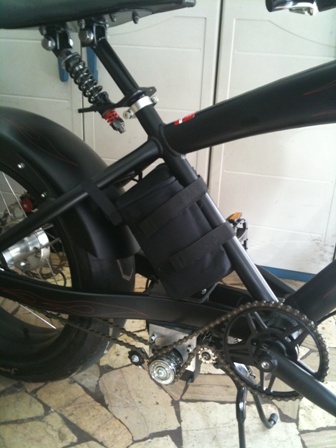

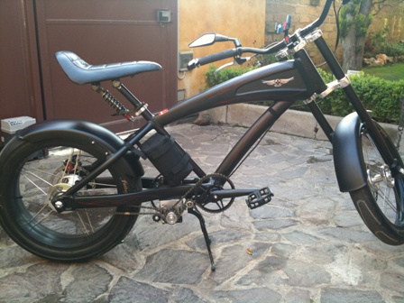

Inserito il - 18/04/2010 : 17:04:53  Mostra Profilo Invia a qsette un Messaggio Privato  Rispondi Quotando
Allora amici il kit è arrivato im meno di dieci gg e nn ho pagato nulla per lo sdoganamento....L ho gia montato e sono contentissimo di come va sia dal punto di vista delle prestazioni che estetico.Raggiungo i 30 orari con una monomarcia a 14 denti e una gomma posteriore 24X6....con la carica originale delle batterie ho fatto piu di 40 km con una bici che pesa 30 kg e io 90.Purtroppo ho avuto un grosso problema con il caricabatterie infatti appena l ho collegato alla presa della corrente è esploso un componente interno e ha fatto tutto fumo bianco pur essendo tutto settato per il funzionamento a 220V.
Paco me ne sta gia spedendo un altro ma nel frattempo sarei impaziente di poter ricaricare la mia batteria e poterci girare un po.Sapete se nei normali negozi di elettronica sono disponibili dei caricabatterie 24 volts 5a per il kit che ho acquistato io?Ciao a tutti e grazie appena posso metto qualche foto

Inserito il - 18/04/2010 : 19:26:13  Mostra Profilo Invia a jumper un Messaggio Privato  Rispondi Quotando
Il componente saltato potresti sostituirlo, se ci capisci un minimo di elettronica, e il carichino tornerebbe nuovo.

Inserito il - 18/04/2010 : 19:41:50  Mostra Profilo Invia a denis un Messaggio Privato  Rispondi Quotando
@gsette: Domanda di cultura generale: dove hai piazzato la batteria? Non è che puoi postare foto della creatura? Complimenti la bici è bellissima!

Inserito il - 19/04/2010 : 19:44:40  Mostra Profilo Invia a qsette un Messaggio Privato  Rispondi Quotando
Ecco un paio di foto,commenti e critiche sono ben accetti.
79,74 KB
65,65 KB
Inserito il - 19/04/2010 : 20:01:32  Mostra Profilo Invia a Dasti un Messaggio Privato  Rispondi Quotando
Molto bella l'installazione.
Inserito il - 19/04/2010 : 20:36:22  Mostra Profilo Invia a gigi35 un Messaggio Privato  Rispondi Quotando
quoto,bella anche la bici pero' un carter potrebbe essere utile soprattutto se hai i pantaloni un po' larghi che vanno subito a tritarsi tra la catena e la corona.
qsette
47 Messaggi
Inserito il - 19/04/2010 : 20:48:57  Mostra Profilo Invia a qsette un Messaggio Privato  Rispondi Quotando
Grazie ragazzi volevo mettere un indicatore che mi dia la percentuale restante della carica batteria perche quello originale ha solo tre luci e da full passa subito a mid e empty!Grazie
JamesTKirk74
855 Messaggi
Inserito il - 19/04/2010 : 20:51:46  Mostra Profilo Invia a JamesTKirk74 un Messaggio Privato  Rispondi Quotando
molto bella complimeni!
Sai cosa ci vedrei bene?
Una cinghia al posto della catena, tipo Harley
36497 Messaggi
Inserito il - 19/04/2010 : 22:46:37  Mostra Profilo Invia a Barba 49 un Messaggio Privato  Rispondi Quotando
Veramente bella... Come indicatore di carica devi montare un watt meter, gli altri sistemi sono basati sulla misura della tensione e non dicono molto.
Quoto James per quanto riguarda le cinghie, sarebbero il massimo dell'americanità! In alternativa, visto che non hai il cambio, potresti montare due catene colorate.
dumil
1484 Messaggi
Inserito il - 20/04/2010 : 14:19:45  Mostra Profilo Invia a dumil un Messaggio Privato  Rispondi Quotando
la bici è bella e ben realizzata, ma forse dà troppo nell'occhio. Dove ci vai in giro?
www.avanzidipopolo.it
Inserito il - 20/04/2010 : 14:46:10  Mostra Profilo Invia a Dasti un Messaggio Privato  Rispondi Quotando
E' quello che mi domando anch'io, anche perchè con una bici simile la probabilità di un controllo e quindi di sequestro, visto che è senza P.A.S., è altissima.
