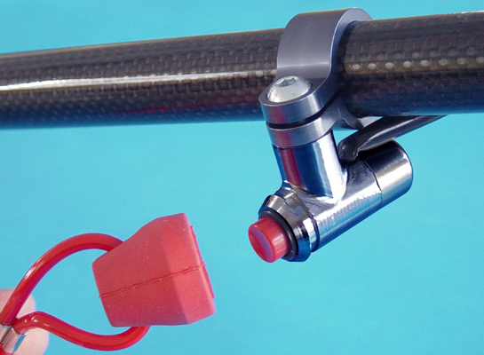

Si potrebbe studiare una soluzione, come su alcuni macchinari industriali il pedale dell'uomo morto;
Su una bici io ci avrei messo questo
197,61 KB

I microswitch ai freni sono un "must".
Poi potrebbe servire un aggeggio che funzioni col principio di quei sistemi di sicurezza presenti sui fuoribordo, costituiti da una forcina di plastica che trattiene in posizione estratta un cilindretto che è un pulsante chiuso sul circuito della bobina. La forcina è attaccata via un cappietto al polso del pilota. Se il pilota cade fuori bordo, strappa la forcina dalla sede, scatta il pulsante aprendo il circuito e si spegne il motore.
Ci si potrebbe inventare qualcosa di simile...
