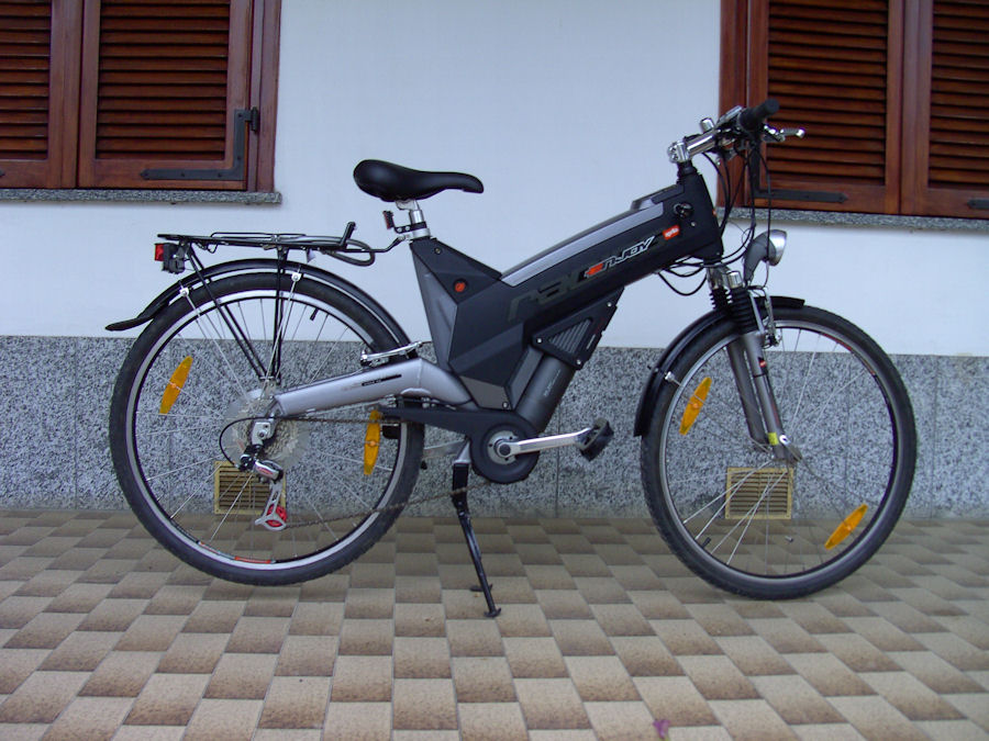

da 8 anni ho l'Aprilia enjoy e mi sono sempre trovato bene, solo ultimamente la centralina comincia a dare segni di cedimento per cui dopo essermi informato per il ricambio originale (costo di 450 euro) ho trovato che il mio vecchio venditore ne aveva ancora una nuova in magazzino da vendere (credo l'ultima esistente) ed ho deciso di acquistarla pagandola lo stesso prezzo della sola centralina. Ho pensato che così facendo avrei avuto ampia disponibilità di ricambi per il futuro. Il problema è stato che si trattava di una "racing" e a me serviva la "city" specialmente per in comodo portapacchi posteriore. La soluzione che ho adottato è stata quella di trasformarla in "city" usando i pezzi della mia vecchia bici. Tutto è stato compatibile eccetto che la forcella anteriore che è diversa e non porta l'attacco inferiore per il parafango. Io ho risolto comprando due gancetti da 3mm con occhiello. Ho poi bucato e filettato la forcella per il fissaggio. Devo dire che alla fine di tutto esteticamente mi piace. Che ne pensate della mia soluzione?

Ottima direi, e poi a quel prezzo! Avere un mezzo da cannibalizzare, quando si possiede una bici ormai fuori produzione, è veramente una buona cosa.

Per adesso ho le due bici funzionanti, ma certo che per il futuro è importante che almeno una delle due funzioni.

Ottimo!

A me la linea dell'Enjoy piace ancora tantissimo

Grazie per gli apprezzamenti! Peccato che la sua batteria à stata per troppo tempo inusata ed è praticamente inservibile. Comunque, al bisogno, a TORINO ho trovato un negozio dove poter rigenerare la batteria utilizzando le originali celle francesi Ni MeH con capacità 16 Ah.

Krj, ne è valsa la pena, credimi...
Però, che fortuna!
