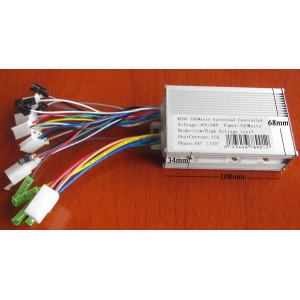

sapete come disabilitare il cruise control sulla centralina KU60 350w del bafang?
C'čun filo grigio che parte dall'iterno esce e poi ritona dentro senza alcun connettore esterno.Altrimenti ve ne č uno blu e bianco con rispettivo connettore e gemello e un altro filo bianco con connettore e rispettivo gemello con l'altro connettore
19,8 KB
devo tagliare il filo grigio. Io lo trovo comodissimo ma devi avere il cut-off sui freni.

Qua
http://www.bmsbattery.com/controller/187-universal-brushless-hub-motor-controller.html
trovi il pdf da scaricare (devi cambiare l'estensione del file in .pdf..)

Pereftto! grazie mille problema risolto!immaginavo fosse inl grigio ma ne volevo essere certo...
