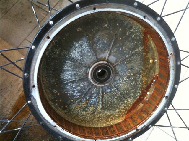

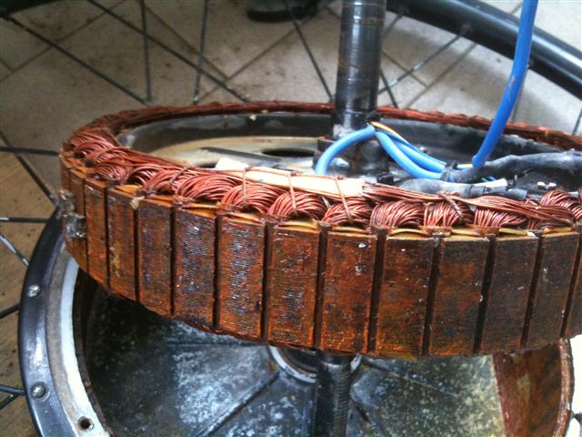

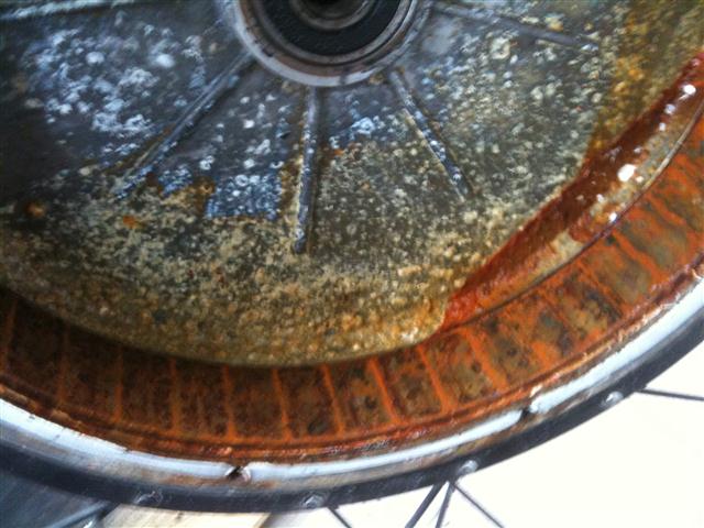

Inserito il - 14/01/2012 : 22:14:00  Mostra Profilo Invia a Bobzilla un Messaggio Privato  Rispondi Quotando
@ ima:pensi che sia esclusivamente polvere prodotta dal motore e successivamente ossidata,guarda qui:

Quello è un motore allagato, si vede chiaramente il livello dell'acqua!
Fare il vuoto pneumatico in un motore è impossibile, se non tiene l'acqua nemmeno da nuovo figurati se i paraolio (che tra l'altro risulterebbero a quel punto montati a rovescio) sono a tenuta di aria.

Appunto mi chiedo dopo un'opportuna sigillatura,se fattibile, il vuoto possa dare vantaggi,questo a titolo di ulteriori conoscenze nelle sperimentazioni
Il motore in foto è quello di Alex77,è stato usato in normali trasferimenti casa lavoro,avrà preso 2-3 normali temporali nel percorso quindi niente guadi alla Indiana Jones

se fosse entrata acqua così copiosamente mi domando come abbia fatto a funzionare senza folgorare la batteria ed i hall .. acqua rugginosa = conduttore liquido
