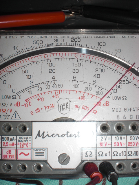

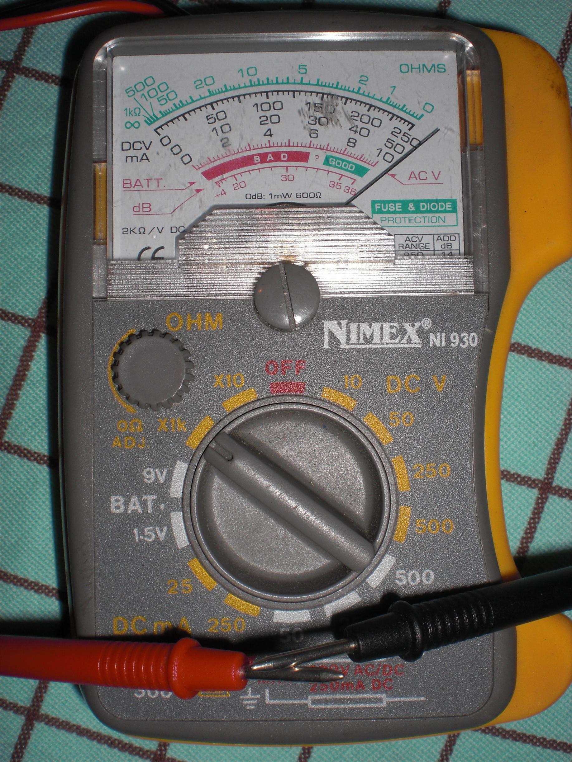

Inserito il - 27/01/2011 : 22:42:19  Mostra Profilo Invia a gattone un Messaggio Privato  Rispondi Quotando
Allora ho effettuato la verifica.
Toccando tutti e tre i cavi alternati come consigliato, il tester segna sempre fine scala.
Allego una foto per essere sicuro di aver posizionato bene il tester...ma ne sono sicuro. Va bhè ignorante, ma..
A questo punto se ho ben capito con una sensorless dovrei essere apposto. Giusto? Sono speranzoso di cavarmela con poco??

36507 Messaggi
Inserito il - 27/01/2011 : 22:48:41  Mostra Profilo Invia a Barba 49 un Messaggio Privato  Rispondi Quotando
@Joffa: Se non avesse i cavi in corto o parti meccaniche danneggiate, non avrebbe la ruota frenata che procede a saltelli anche disalimentata!
@Gattone: Con un tester come quello non riesci a misurare la resistenza delle bobine del motore, deve avere almeno la portata Ohm X 1, altrimenti va a fondo scala.
Il tuo ha solo la portata Ohm X 1K oppure Ohm X 10 e non va bene.
gattone
56 Messaggi
Inserito il - 27/01/2011 : 23:08:09  Mostra Profilo Invia a gattone un Messaggio Privato  Rispondi Quotando
Che tristezza..
Chiederò a qualche amico un tester un pò più serio..

Inserito il - 27/01/2011 : 23:19:25  Mostra Profilo  Visita l'Homepage di Daniele Consolini Invia a Daniele Consolini un Messaggio Privato  Rispondi Quotando
Gattone, quoto Barba, il tuo tester è totalmente inadeguato allo scopo.

Visto che ci hai fatto un giro, io escluderei i possibili problemi meccanici e di sensori dentro il motore.
I problemi, se ci sono, sono o nel cavo, o nei connettori.
Nemmeno quel tester è affidabile per effettuare una lettura di pochi milliohm.
Mandare in corto le fasi sul cavo, la vedo davvero dura,

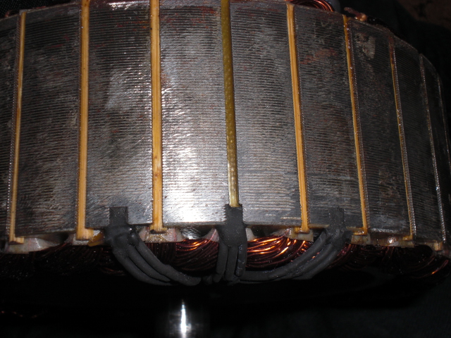

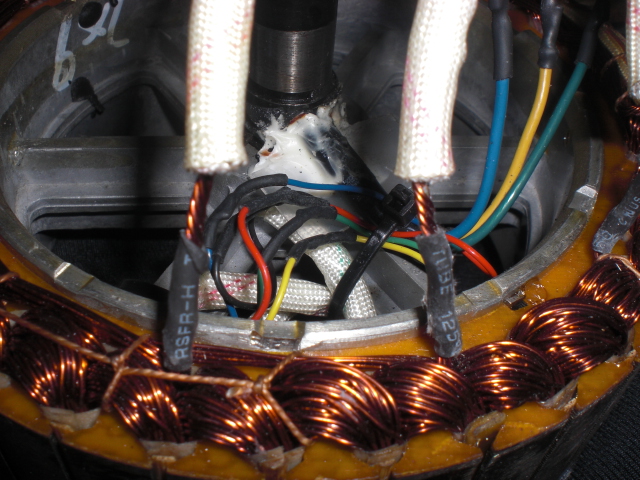

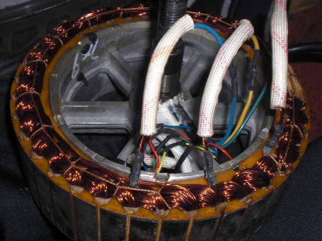

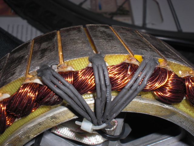

Ho appena aperto il motore. All'interno non si vedono cose troppo strane tipo fili staccati o tranciati.
Ho dovuto aprire il motore dal lato opposto a quello dei cavi perchè alcune viti erano state spanate probabilmente da qualcuno dei precedenti proprietari. Comunque lo ho smontato abbastanza facilmente. Ho guardato i cavi di potenza, e l'unica cosa visibile e uno dei fili di potenza danneggiato. Dalle foto si vede, ma non credo che questo possa causa il non funzionamento...
Altra cosa per me inspiegabile. Ho provato la continuità dei 3 fili di potenza dal connettore esterno all'attaccatura sugli avvolgimenti. Se appoggio il puntale sullo stagno ho continuità. Se lo appoggio 2mm sotto sull'avvolgimento nulla. Nessuna continuità. Lo stesso su tutti e tre i fili. Ad intuito penso sia normale ma ve lo segnalo.... Cosa altro posso provare adesso che ho il motore smontato??

I cavi arancioni del motore(gli avvolgimenti) se non ricordo male hanno una patina isolante quindi se appoggi il puntale non hai continuità.
Il cavo potrebbe essere il problema....se la corrente non passa a sufficienza il motore non va....mi è capitato il connettore dei cavi di potenza leggermente staccato causava il blocco del motore.
Prova a fargli una saldatura e vedere se basta per ripristinarlo.
imayoda
2826 Messaggi
Inserito il - 06/02/2011 : 17:05:43  Mostra Profilo Invia a imayoda un Messaggio Privato  Rispondi Quotando
il rame degli avvolgimenti è laccato, quindi ha un sottilissimo isolatore a confronto coi fili dove la guaina è colorata e più spessa
cavo mezzo mozzato.. hmm, prova a vedere se hai continuità con un tester... se ci sono molti ohm invece è logoro e va ricostruito perché non fa passare corrente a sufficienza come dice maxpoz..
se quel cavo poi appoggiasse alla scocca interna di metallo, creerebbe un corto col telaio che in fin dei conti è collegato alla centralina nella maggior parte dei casi.. in che posizione l'hai trovato?? poteva essere a contatto??
dai che ci sei quasi, il motore ha un bellissimo aspetto per il resto

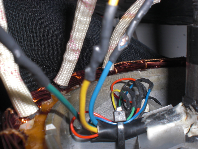

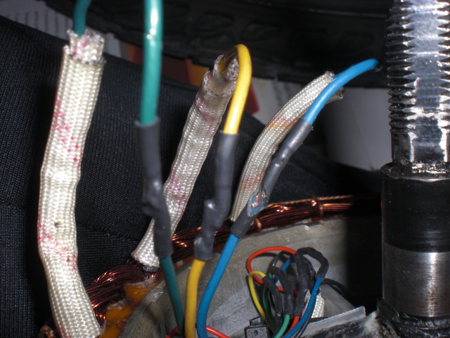

gattone
56 Messaggi
Inserito il - 06/02/2011 : 17:25:38  Mostra Profilo Invia a gattone un Messaggio Privato  Rispondi Quotando
Il cavo danneggiato era a contatto con la parte isolante del filo giallo.
Quando li ho separati sembrava incollato, ma ha ceduto immediatamente.
Il cavo giallo e la sua guaina di protezione sono intatti.
Provo ad aggiungere un pò di stagno e ci metto del nastro isolante attorno?
Se qualcun altro ha dei consigli prima che lo rimonto....sono ben accetti....

I cavi dei sensori sono ok?
Prova se ce continuita tra l'asse e qualsiasi cavo!

Inserito il - 06/02/2011 : 19:24:52  Mostra Profilo Invia a T4R un Messaggio Privato  Rispondi Quotando
Il cavo verde nella foto in cui si vede quello blu danneggiato sembra avere anche lui un'ammaccatura, la foto in quel punto è sfocata, controlla anche lì.

Dopo 2 mesi abbondante di fatica (pedalando) con la bici muscolare, e dopo aver smontato motore e tutto ....posso finalmente affermare che....sono ancora al punto di partenza
Adesso ho ordinato a Joffa una centralina sensorless per vedere se risolvo. Altrimenti dovrò prendere un motore nuovo e poi con calma procederò a ripristinare questo Al massimo se poi ci riesco elettifico anche la bici di mia moglie.
