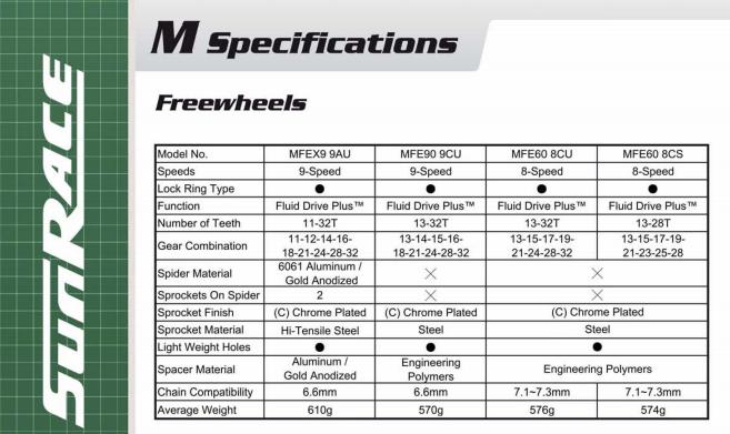

Finora l'unico pacco pignoni a ruota libera con il rapporto piccolo da 11 sembrava essere il DNP, del quale possiedo sia la versione da 7 (che presi per la microbike ed ora ho in cantina) che quella da 9 rapporti che ho sulla 9.1.
Sono reperibili in Canada oppure in Germania da activeshop24.de
Purtroppo non si può dire che questi DNP brillino per qualità, tanto che un noto rivenditore di kit italiano mi disse, qualche tempo fa, che lui non li avrebbe ordinati più perché si rompevano spesso.
La Shimano ha smesso di produrre il suo modello tempo fa ed ormai pare non se ne trovino più.
Ora però sembra che la Sunrace abbia cominciato a produrli, infatti sul sito della Hercules ho visto che un loro modello, la ION Pro Sport, monta un fantomatico "Sunrace 11-32 ruota libera MFEX9AU".
Ho cercato sul sito della Sunrace ed eccolo qui, nel catalogo 2012:
53,59 KB
A quanto pare esiste solo la versione da 9v.

-SunRace fa ruote libere a 7-8-9V con l'11T o 13T, la qualità è buona, ne ho uno da un annetto e lo presi da Alcedo... il Dnp a 50 euro è un furto, anche di questo ne ho preso uno in Canada parecchio tempo fa, fa abbastanza cagare...

tecnicamente o prendo una corona più grande e relativo copricorona o vado su un sunrace; solo che io ho un shimano 7v 14-28 e a 7v la sunrace mi pare faccia solo il 13t.... 11t è disponibile solo su 8v e 9v (mi pare). potrei montare un 8v sulla mia bici http://www.decathlon.it/original-3-id_8165503.html ???

La Sunrace per le ruote libere da 7 rapporti parte da 13 denti, quindi o monti un 8-9 rapporti con tutti gli sbattimenti del caso o lavori sulla corona.
