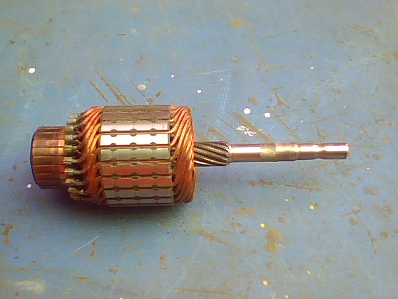

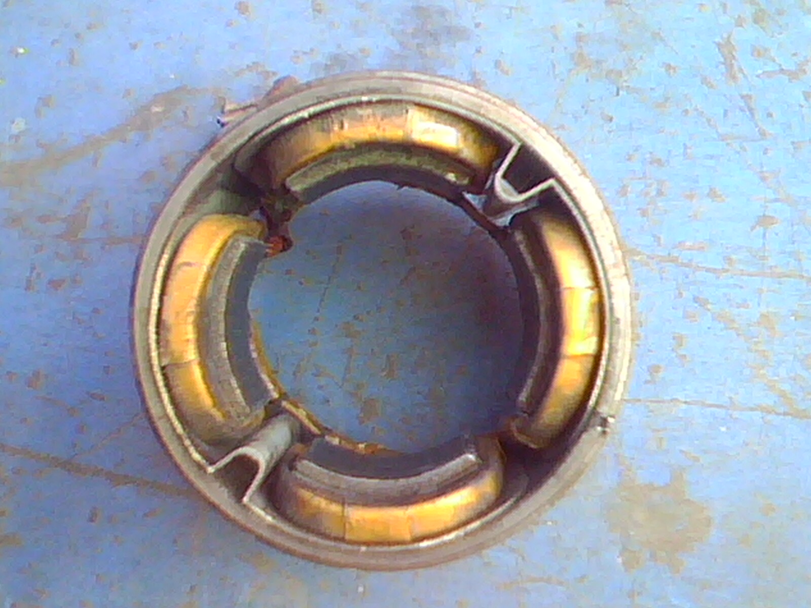

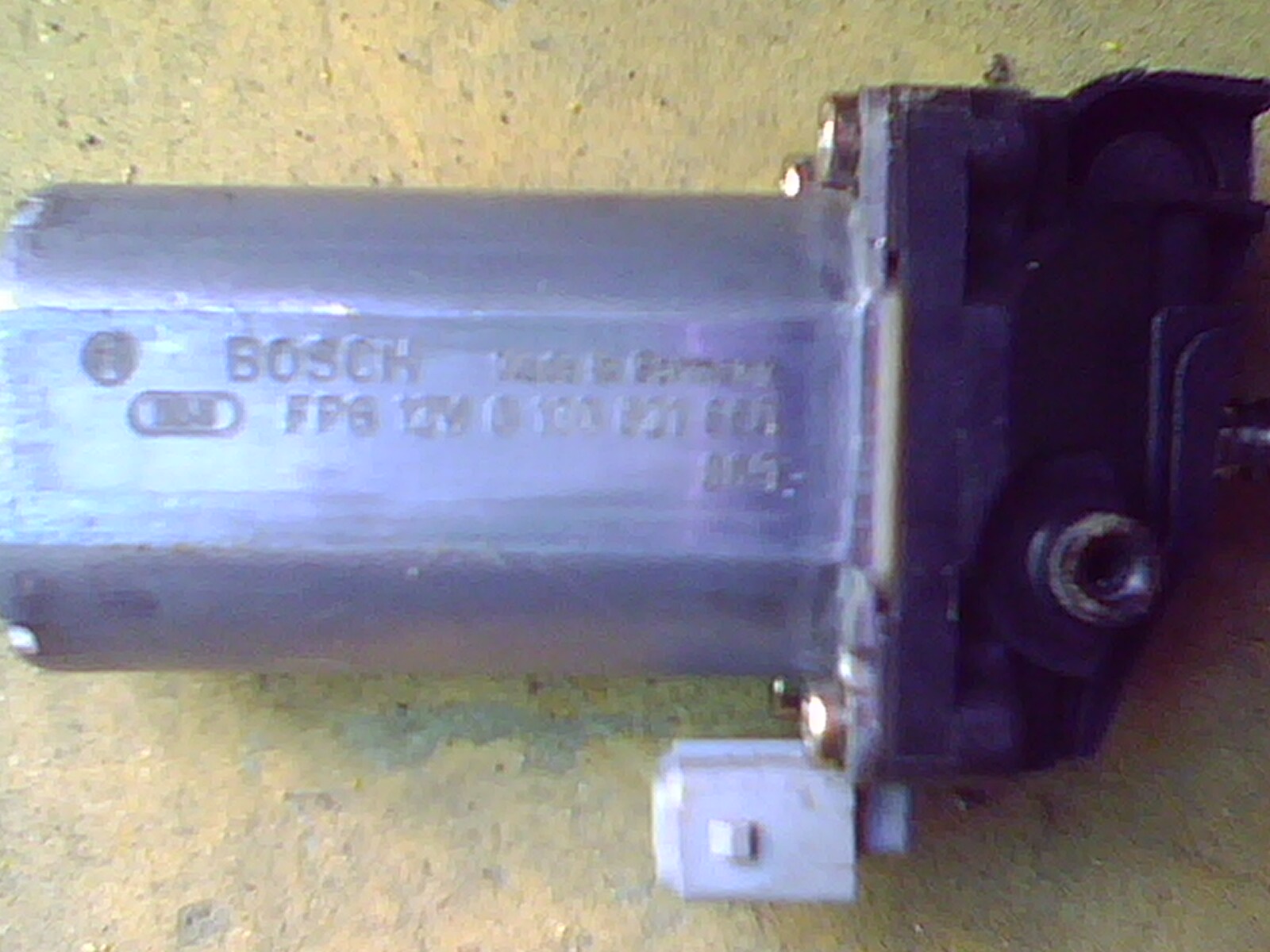

Inserito il - 12/09/2011 : 20:38:05  Mostra Profilo Invia a iltitti un Messaggio Privato  Rispondi Quotando
queste info si che mi sono utili grande l' idea della frizione... ok, 5,5kw improponibile. questo?

considera che poi nei collegamenti dovranno passare più di 100 A che richiedono un filo di diametro non indifferente...come un dito insomma

chiaro, ma si riesce ad alimentarlo senza avere 50 kg di batterie? per il discorso rendita bassa credo sia dovuto in gran parte al fatto che l'avviamento sia tecnologicamente primitivo per quel che riguarda bronzine e spazzole... al 24v alla fine ho cosrtuito 2 supporti cuscinetto in teflon con portaspazzole integrato ma a lamelle invece che a molla(tipo motori mini4wd) il tutto ben areato e con ventola interna fissa all albero(tipo avvitatore) e non ha fatto una piega e tantomeno scaldato...faro lo stesso con il 12, non sara proprio la sua ma secondo me nn ci vado neanche tanto lontano...
36497 Messaggi
Inserito il - 12/09/2011 : 22:44:07  Mostra Profilo Invia a Barba 49 un Messaggio Privato  Rispondi Quotando
I motori che creano il campo magnetico esterno tramite avvolgimenti, come nel tuo caso, hanno rese basse. Devi prendere in considerazione motori con magneti permanenti al Neodimio-Boro e costruiti per uso continuativo, mentre quello della foto è ancora un motorino da avviamento.
Come ti ho già fatto notare queti motori esprimono una forte coppia a scapito del rendimento, cosa che si ottiene fasando la commutazione della corrente tramite il complesso spazzole-collettore in modo da favorire questo aspetto. Per poter ottenere un leggero miglioramento dovresti lavorare proprio su questo particolare, ma posso garantirti che questi motori non sono adatti per quello che vuoi fare tu.
Quanto alle batterie, lavorando a 24V e con rese così basse devi usare cavi con il diametro simile a quelli presenti sul veicolo d'origine, e avrai sicuramente un bel peso da portarti appresso, a meno che tu voglia solo divertirti un pò.
Considera che in una normale bici elettrica da supermercato con motore da 250W per poter percorrere 25-30Km a 20Km/h ti porti già dietro una decina di chili di batterie (3 X 12V-12Ah), figurati con il tuo motore...

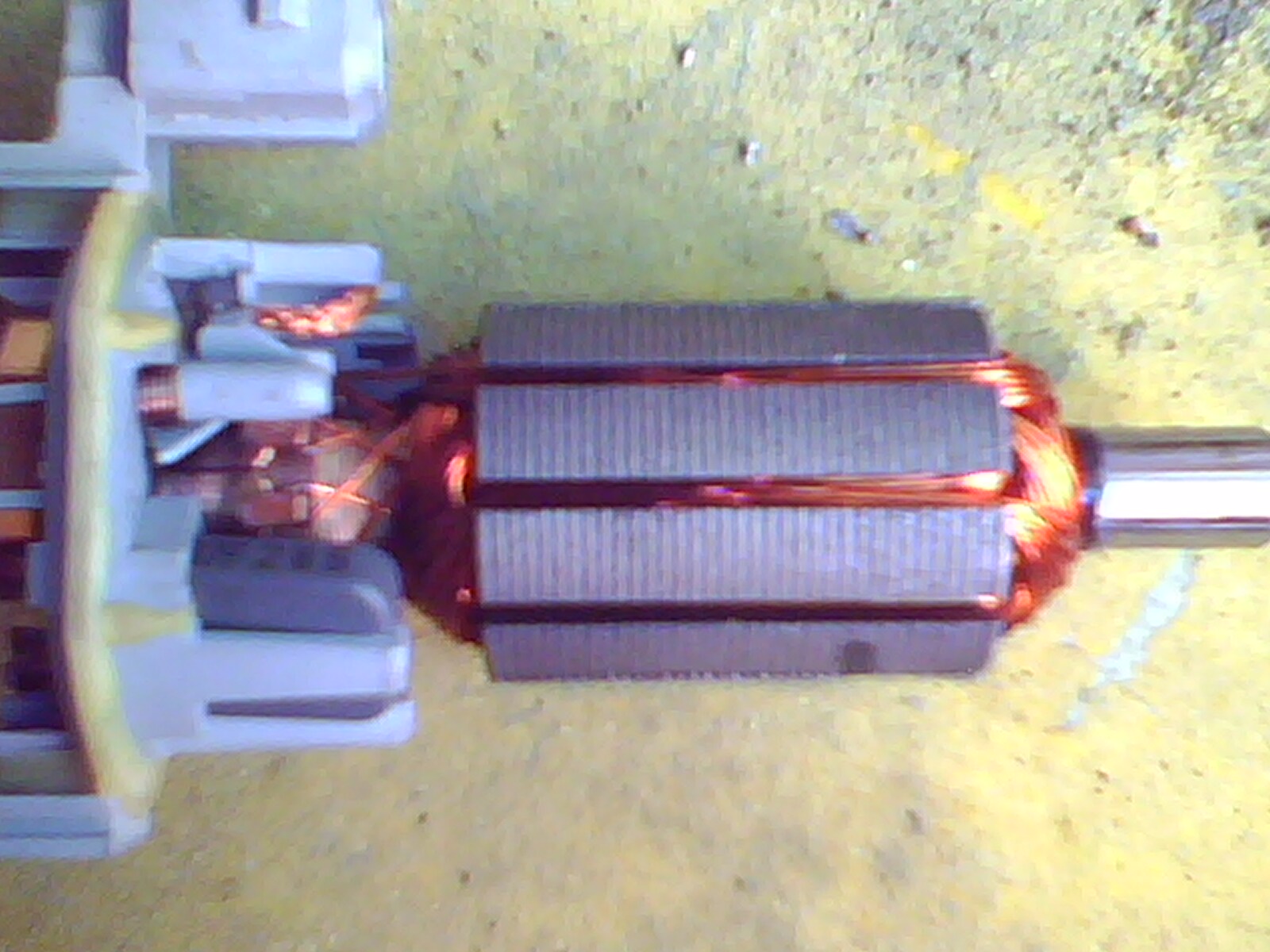

l'ideale è avere un motore che non sviluppi sul albero troppi giri (diciamo indicativamente un 200-400rpm) e che abbia una potenza a 12V di 100-200W.. al raddoppio della tensione e parità di ampere consumati, i Watt, quindi la potenza, aumenteranno del doppio.. per ogni raddoppio
il problema dei motori di ventola secondo me sta nel fatto che sono "auto-raffreddanti", ossia con l'elica raffreddano anche il corpo motore stesso.. togliendo questa forse tenderebbe a scaldare..
i motori a CC con spazzole, non richiedono controllo in teoria.. cmq esistono centraline o si possono creare controlli PWM piuttosto elementari per pilotare in potenza l'uscita.. i brushless trifase hanno centraline più specifiche
su qualsiasi motore, intervenendo sugli avvolgimenti (lavoro ingrato e dai più disparati risultati), si può variare la resa magnetica, quindi velocità di rotazione, coppia ergo energia consumata

Inserito il - 13/09/2011 : 16:42:22  Mostra Profilo Invia a iltitti un Messaggio Privato  Rispondi Quotando
292,57 KB
264,76 KB
che ne dite di questo? va anche a 120 A senza fondere pero e piccolo... la misura conta? vedro di modificarlo per quel che riguarda bronzine reffreddamento ecc... quanti watt posso tirerci fuori senza compromettere troppo l'affidabilita? ho bisogno di una lezione teorica, argomento avvolgimenti...

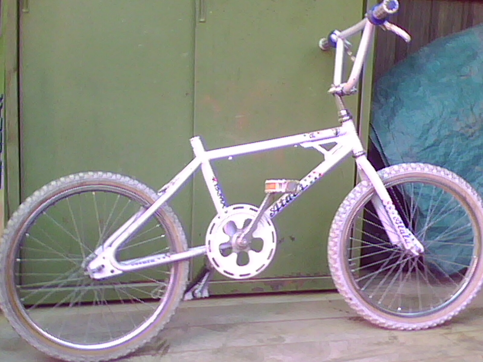

salve a tutti, alla fine ho cambiato target...ma nn mollo l'idea del fai-da-te. ho recuperato 2 motori, sotto sforzo assorbono 18 ampere l'uno a 12v, per le batterie avrei la possibilita di procurarmi delle celle al Ni-mh, fanno 1,2v 13000mA ciascuna, pensavo ad una ventina... vorrei una vostra opinione rispetto a quello cui andro incontro. penso che i motori siano sufficent in quanto con un rapporto che mi fa fare 82-83 giri/min ai pedali a 12v diventa quasi improponobile tenerli fermi a mano

Inserito il - 18/10/2011 : 12:54:34  Mostra Profilo Invia a imayoda un Messaggio Privato  Rispondi Quotando
ok con 250W basta una comune batteria che regga i massimi ampere di scarica.. occhio che le celle siano capaci di dare almeno 2C di scarica e sei a posto... vogliamo anche delle foto eh
