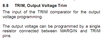

Come diavolo si programmano questi?
non c'è il classico trimmer per regolare l'uscita è perchè è digitale vero?
http://docs-europe.origin.electrocomponents.com/webdocs/0c36/0900766b80c36296.pdf

Inserito il - 15/04/2010 : 16:01:48  Mostra Profilo Invia a jumper un Messaggio Privato  Rispondi Quotando
Ma il pdf che hai linkato l'hai letto?
copio da esso:
14,58 KB
20 KB

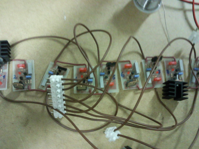

Ecco finalmente il mio "vclamp"....
184,88 KB
Il circuito è quello finale...quì quello per 10 celle. Il circuito si comporta come un vclamp, cioè bypassa la corrente di carica della cella carica a quella successiva e via avanti. Il circuito è stato ricavato da un circuito vclamp (tipo quello che è presente nel bms che interviene quando la cella è però già in over voltage, scaricandola con una corrente di 200 mA.... ridicola!!!);
il circuito invece bypassa la cella, cioè non fà passare la corrente nella cella quando questa è ad un livello di tensione impostato come massimo (3,65v nel mio caso).
Questo è il prototipo di prova che ho realizzato precedentemente solo per le prime 10 celle...
193,67 KB
Avevo fatto il circuiti solo per le prime 10 celle dato che anche io, come alex_audi, ho il problema che quando caricavo le celle le prime del pacco andavano in over voltage e le altre rimanevano non completamente cariche, e il bms dava lo stop al carica batteria, ed anche per testare il tutto.
Bene, con questo circuito ho risolto il problema! Riesco a caricare il pacco alla stessa tensione per tutte le celle (che regolo a mio piacimento).

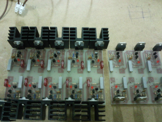

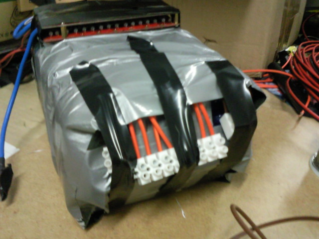

Quì si vede il pacco con un mamut di prova a cui avevo collegato i vclamp alle singole celle....poi il mamut verrà sostituito con dei connettori.
182,9 KB
I circuitini vengono collegati sul + e - di ogni singola cella; per questo ho portato all'esterno del pacco dei fili (come per il bms) in modo da collegare il circuito solo in fase di carica e non dover portarlo in giro assieme alla batteria. Il bms l'ho lasciato comunque collegato in modo che comunque faccia la sua funzione di cutt-off in fase di scarica della batteria e anche in fase di carica della batteria (in modo che stacchi il carica batteria quando il pacco è carico).
Il circuito è nato per eliminare in un certo senso il problema dei carichini che proponeva alex_audi; io volevo, come già annunciato precedentemente in questo post, fare un circuito che comunque utilizzi il mio carica batteria da 5A (buono e veloce nella carica del pacco) e che si riesca a risolvere il problema del bilanciamento delle celle. Si sà che il bms attuale non è capace di risolvere questo problema e quindi ho pensato di risolverlo in questo modo......e sembra vada alla perfezione.

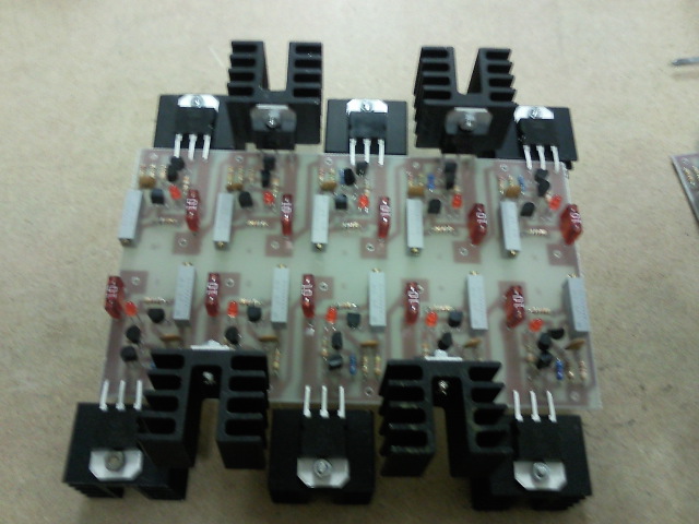

Il circuito finale vede 15 vclamp ( e non 16 come le batterie) e questo l'ho fatto per avere comunque un controllo sul carica batterie da parte del bms (in modo che il bms scolleghi il carica batteria a pacco batteria carico).
191,01 KB
Scusate la messa a fuoco delle foto.....
Quà si vede anche il secondo stadio del circuito...in fase di montaggio...
I transistori di potenza sono dotati di dissipatore e reggono una corrente di 10A. La corrente di bypass passa infatti tutta attraverso il finale di potenza e non attraverso la cella che è carica (il bms invece, se si ha una corrente di carica da 5A, bypassa solo 200mA e i rimanenti 4,8A continua a farli passare attraverso la cella mandandola in over voltage e rovinandola nel tempo!!).
Appena finisco il circuito allego delle foto in funzione.
36494 Messaggi
Inserito il - 08/05/2010 : 09:29:53  Mostra Profilo Invia a Barba 49 un Messaggio Privato  Rispondi Quotando
Oggetto veramente molto interessante e basato su un principio molto chiaro, credo che risolverà veramente il problema del bilanciamento durante le cariche veloci che queste celle di ultima generazione sono capaci di accettare. Bravo...
