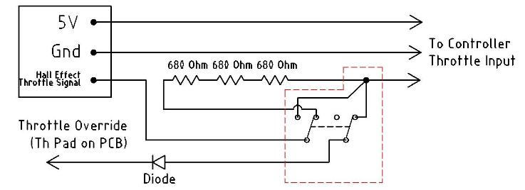

Bentax, alex_audi,
avevo provato a chiedere in un altro forum ma non avevo trovato risposte. Al momento sto ancora viaggiando con un cycle analist che non funziona (set shunt, limitatote di Ampers, limitatotore di velocità). Copio e incollo ciò che avevo chiesto, voi potete darmi qualche dritta???? :::::::

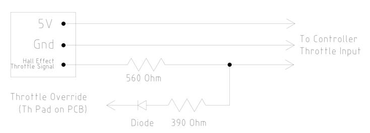

Carissimi utenti del forum, anche io mi sono fatto come regalo di Natale il Cycle Analyst tipo CA-SA, ma non riesco a farlo funzionare (su Nine Continent RH205 High Speed).
Non mi limita l'amperaggio, non mi limita la velocità (anche se li visualizza regolarmente). Il voltaggio minimo di protezione batteria ancora non so. Tutto il resto sembra funzionare.
Nel "Advanced Setup Menu" c'è un parametro in particolare : il "Set Rshunt" impostato di fabbrica a 1,423 mOhm al variare del quale tutti gli altri valori mi sballano anche in lettura. Con il valore di fabbrica tutti i parametri sembrano essere corretti, ma le funzioni di limitazione Amperes e velocità non funzionano.
Qualcuno di voi è già riuscito ad installarlo correttamente? Mi potete dare qualche "dritta"?

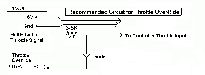

Per quanto riguarda la limitazione di potenza, corrente, etc. bisogna smontare il Cycle Analyst e collegare il piedino Th al filo centrale dell'acceleratore in questo modo:
6,43 KB
Tutti i dettagli li trovi qui:
http://www.ebikes.ca/drainbrain.shtml , capitolo 8 "8.Throttle Over-Ride Details"

Grazie Elettrificatore, speravo funzionasse senza dover fare quel circuitino (io non sono un buon elettrificatore per componenti elettronici) credo dovrò trovare il materiale ed il tempo per fare quel collegamento. Sai per caso dove posso trovare quella resistenza e quel diodo? Che tipo dovrebbero essere? (--> se chiedo un diodo in qualche negozio, sono tutti uguali?)

Per il diodo basta un qualsiasi diodo al silicio che puoi cannibalizzare anche da una veccia radio ad esempio. Anche la resistenza puoi prenderla da qualche apparecchio vecchio. Sicuramente le potenze in gioco sono minime quindi basta una resistenza da 1/4 di watt.
Non sarebbe male usare un potenziometro al posto della resistenza per modulare l'effetto dell'Analyst.
Comunque trovi tutto nei negozi di elettronica al dettaglio. Io penso che ci metterò le mani fra un mesetto, fammi sapere se lo fai prima te...
Ciao Elettrificatore, come si individua il filo di Hall sull'acceleratore senza fare danni?

@kenuser:
beh....se hai l'acceleratore classico a 3 fili, due sono quelli dell'alimentazione (+ e -....di solito rosso e nero) e l'altro (di solito è blu) e quello del segnale.

Jonathan ha scritto:
@kenuser:
Il connettore acceleratore->centralina è composto da sei elementi, non so se tutti sono utilizzati, non mi rimane che aprire la manetta per vedere quanti fili partono da li..

Ciao kenuser, probabilmente hai un connettore diverso dal mio. Io ho una centralina Nine Continent.
Ad ogni modo il Cycle Analyst si aspetta in ingresso (o meglio bypassa) una tensione da 0 a 5V modulata dall'acceleratore. Quindi per trovare il filo giusto puoi provare a leggere la tensione con un tester rispetto a GND e azionando l'acceleratore verificare che la tensione in uscita sia tra 0 e 5V...
.. e quello che non modula tensione è il filo di hall giusto?

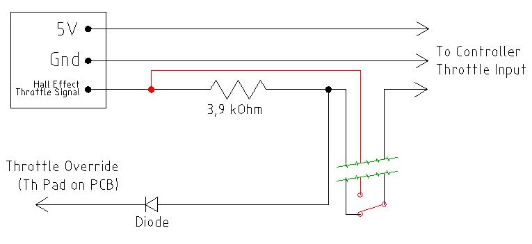

Volevo domandarti un'altra cosa, sul mio manuale dell'analyst è scritto che bisogna interporre una resistenza qualsiasi con valore da 2k fino a 10k, tu stesso dici che non sarebbe male metterci un potenziometro, ma in termini pratici che vantaggi comporterebbe modulare questo valore? Grazie ciao

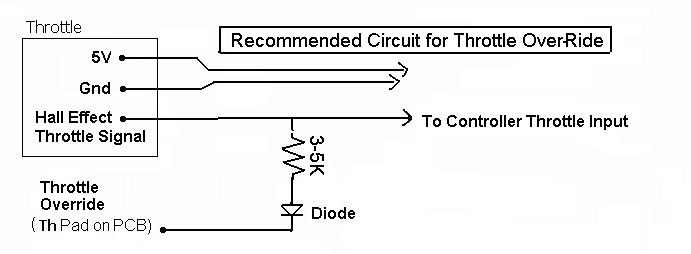

Io però la resistenza la metterei in serie al diodo....e non sul filo del segnale del gas....perchè nel normale utilizzo potrebbe abbassare e creare una piccola caduta di tensione che alla fine viene rubata alla centralina, e quindi meno velocità max.
@kenuser:
la resistenza da interporre (2k-10K) serve solo per non fare un corto circuito nel momento che il cycle bypassa il segnale del gas; cioè, raggiunta la velocita-potenza selezionata sul cycle, il cycle tramite il diodo e la resistenza da 2-10k, mette a massa il segnale del gas tramite il suo piedino sul circuito stampato del cycle. la resistenza infatti serve come protezione in modo che il diodo e il resto del circuito del gas non sia in corto circuito e si bruci.

kenuser
374 Messaggi
Inserito il - 04/02/2010 : 17:30:54  Mostra Profilo  Visita l'Homepage di kenuser Invia a kenuser un Messaggio Privato  Rispondi Quotando
Intendi così?

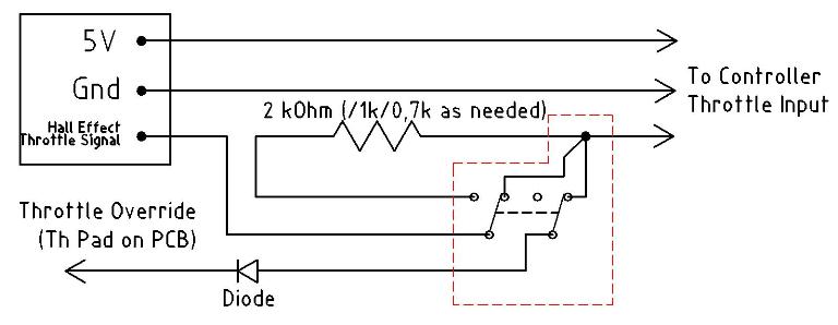

Jonathan, il problema della resistenza sulla linea del segnale me lo ero posto anche io che il cycle analyst ho la possibilità di escluderlo. Avevo pensato a un interruttore in parallelo, ma se si può installare sia resistenza che diodo sulla linea che va al piedino TH sarebbe l'ideale. Sei sicuro che si possa fare? (Scusa la mia ignoranza).

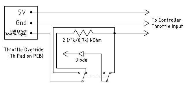

Elettrificatore
101 Messaggi
Inserito il - 04/02/2010 : 18:17:53  Mostra Profilo Invia a Elettrificatore un Messaggio Privato  Rispondi Quotando
@paolo68: il Cycle analyst con il diodo non interrompe il segnale dell'acceleratore ma gradualmente lo collega a massa quando ci si avvicina alla soglia impostata. La gradualità dipende dai parametri PID impostati nella schermata apposita (tutto questo prendilo con le pinze... è quello che mi immagino ma non ho ancora provato a montarlo).
Collegando il PAS al Cycle analyst più che modulare taglierebbe l'ampiezza degli impulsi fino a quando la centralina non riescirà più a riconoscerli e penserà quindi che hai smesso di pedalare interrompendo la potenza tipo ON-OFF... Non credo che sia quello che vorresti.
@kenuser: il filo giusto dovrebbe essere quello che sente le variazioni dell'acceleratore dando tensione variabile tra 0 e 5V....
Per quanto riguarda le resistenze il mio era solo un consiglio. Secondo me se la resistenza è troppo alta c'è il richio che la centralina non veda completamente i 5V con acceleratore aperto al massimo. D'altra parte se la resistenza è troppo bassa c'è il richio di bruciare il transistor sull'Analyst o lo stadio di uscita dell'acceleratore... penso sia meglio iniziare con i valori che consigliano...
Con la resistenza inserita come hai messo tu nell'ultimo post secondo me non funziona a meno di abbassare drasticametne il valore della resistenza con il rischio di bruciare qualcosa...

Scusate se m'intrometto. Possiedo una "cinesona" e non so che motore monti né che tipo di centralina, ma immagino sia simile a molte altre.
La bici viene consegnata col PAS ed iniziando a pedalare il motore si porta subito sui 20 Km/h. Assieme alla bici viene anche consegnata, smontata, una manopola-acceleratore dalla quale escono 3 fili; misurando i valori col tester ottengo valori stranissimi.
Se connetto la manopola all'apposito connettore, la bici si muove da sola appena si gira la manopola e mantiene una velocità proporzionale alla torsione. Se tengo bloccata la manopola a metà corsa a batteria staccata, quando ridò corrente la bici sta ferma ed il PAS viene escluso, per cui, pedalando, il motore non si accende.
Qualcuno ha idea di come potrei fare per selezionare/limitare (attraverso un interruttore od altro)la velocità alla quale la bici si porta automaticamente quando inizio a pedalare ?
Ringrazio per la cortese attenzione e per ogni contributo.

Ho montato il Cycle Analyst e fatto il collegamento con il pas (dal piedino Th con il diodo ed una resistenza da 1k sul filo dei 5V del pas)
Funziona, a 25 km/h interrompe l'assistenza elettrica come volevo salvo poi riprenderla una volta al di sotto della soglia di legge.
Grazie a gli amici del forum che con questa discussione mi hanno dato delle utili indicazioni.

@Elettrificatore e tutti gli intervenuti: GRAZIE E MILLE, ESPERIMENTO RIUSCITO.
Dopo una grossa sudata per saldare il cavo sul piedino Th (...quanto è piccolo e vicino agli altri piedini!!!) TUTTO FUNZIONA.
Ho installato come da schema Cycle Analist con diodo 50Ve resistenza 1/4 W - 3,3 kOhm.
Le istruzioni dicevano 3-5 kOhm, Paolo68 ha installato 1kOhm, io, che non me ne intendo sono stato il più basso possibile rimanendo entro le istruzioni con 3,3kOhm.
Al momento sembra funzionare sia interrompendo la velocità oltre il valore stabilito, sia quando la batteria scende al di sotto del valore stabilito (ho provato con 52V, e, quando scende sotto questo valore la corrente non passa più).
Grazie nuovamente.

Ho riletto alcune parti salienti di questa discussione:
Elettrificatore: "Così facendo la centralina vede "meno acceleratore" di quello che effettivamente l'acceleratore da in uscita"
Jonathan:" Io però la resistenza la metterei in serie al diodo....e non sul filo del segnale del gas....perchè nel normale utilizzo potrebbe abbassare e creare una piccola caduta di tensione che alla fine viene rubata alla centralina, e quindi meno velocità max."
Elettrificatore: "Con la resistenza inserita come hai messo tu nell'ultimo post secondo me non funziona a meno di abbassare drasticametne il valore della resistenza con il rischio di bruciare qualcosa..."
Jonathan: "Effetivamente però, quando il diodo è messo a massa dal cycle, mettendo la resistenza in serie al diodo....non si hann più i 0,6v ma anche la caduta sulla resistenza......e quindi penso che non tagli del tutto la tensione della centralina....
Si dovrebbe fare una prova.....comunque vada non si brucia nulla, basta mettere la famosa resistenza da 2K-5K.....al limite in un caso o nell'altro potrebbe solamente cambiare il funzionamento del taglio."
Considerando che con la resistenza di 1K, Paolo68 ha raggiunto il su scopo dei 25 km/h senza bruciare il Cycle Analyst, pensavo a un sistema:
1) Per garantire circa 1K di protezione al Cycle Analyst.
2) Per limitare l'influenza della resistenza in posizione come da manuale sulle prestazioni del motore (velocità massima/coppia).
3) Per limitare "drasticamente" il valore della resistenza in serie al diodo come suggerisce Elettrificatore.
e, più o meno direi che un circuito così potrebbe anche funzionare:
12 KB
Se 390 Ohm può essere considerata una drastica diminuzione (io non ho la "percezione tecnica" di ciò) rispetto ai 2-10k. Voi cosa ne pensate?
geppetto2009
Jonathan
1062 Messaggi
Inserito il - 25/02/2010 : 16:37:32  Mostra Profilo Invia a Jonathan un Messaggio Privato  Rispondi Quotando
Geppetto, dato che stai provando, io proverei a mettere la sola tua resistenza da 3,3 K che hai usato, nella configurazione che avevo suggerito in precedenza:
12,11 KB
In questo modo a mio avviso la se il cycle non interviene hai il gas normale come se fosse originale senza nessuna modifica; se il cycle interviene dovrebbe funzionare la limitazione.
Non preoccuparti che non si brucia nulla in questo modo, è solo da verificare se effettivamente la limitazione del cycle funziona.
Se riesci a fare la prova ed a comunicarci i risultati....
Il sistema da te proposto vede delle resistenze un tantino basse come valore.....non mi fiderei...rischi di bruciare il gas.

@Jonathan: esperimento fallito, ma non so perchè.
Collegando come dal tuo schema (R=3,3 kOhm), la bici mi andava come se il circuito non esistesse. Non "taglia" nulla. Nè amperaggio ne velocità. Devo però verificare di non aver rotto la resistenza, perchè, dopo aver ricollegato come da schema originale, la bici non partiva più (con il circuito inserito). Scollegando il circuito funziona tutto regolarmente.
Penso che:
1) O ho rotto la resistenza scollegando i vecchi connettori ( e non ne ho/trovo altre fino a lunedì).
2) O la resistenza a valle del gas è talmente trascurabile rispetto ai 3,3kOhm, che non passa corrente dai 3,3 kOhm.

OK. Grazie.Direi quindi che:
1) Bisogna "mettersi il cuore in pace" che qualcosa si perde nelle prestazioni. L'importante, ora, diventa limitare al massimo queste perdite di prestazioni scegliendo il valore di resistenza più basso possibile. I 2kOhm suggeriti dal manuale CA dovrebbero andare bene e diventa importante sapere se Paolo68 non ha avuto problemi con resistenza di 1 kOhm. ... Se con i miei 3,3 kOhm la bici mi va da 44 km/h a 28-30 km/h non mi sembra che il circuito così fatto sia ammissibile.
2) Eventualmente si potrebbe implementare il circuito con degli switch che commutano le configurazioni con/senza circuito come ad esempio:
21,45 KB
Se esistono switches doppi di quel tipo (commutazione simultanea per non fare danni).
In questo modo si potrebbe escudere il circuito CA e tornare alla normale configurazione (piene prestazioni) della bici.

356 Messaggi
Inserito il - 27/02/2010 : 20:01:17  Mostra Profilo Invia a geppetto2009 un Messaggio Privato  Rispondi Quotando
Non posso modificare il messaggio oltre i 15 minuti, quindi perfeziono il disegno qui ...
28,95 KB

Inserito il - 06/03/2010 : 02:13:48  Mostra Profilo Invia a geppetto2009 un Messaggio Privato  Rispondi Quotando
Per informarvi, ho trovato tre resistenze da 680 Ohm - 2W (un po' grosse ma l'esperimento ha funzionato) nel week end passato e le ho messe in serie come da disegno che segue.
Il risultato è stato migliore che con i 3,3kOhm.
Perdo sempre coppia "a sensazione" ma non come prima, e la velocità massima è sui 39 km/h (circa 4 km/h meno che con circuito staccato).
I sezionatori come da circuito che segue ancora non li ho installati; tra un mese potrò provare.
Penso che con i 2 kOhm (forse anche solo 1 kOhm) più i due sezionatori possa essere ammissibile il collegamento.
Il mio disegno postato precedentemente è sbagliato ed allego quello che credo corretto.
26,17 KB

geppetto2009
356 Messaggi
Inserito il - 06/04/2011 : 15:35:53  Mostra Profilo Invia a geppetto2009 un Messaggio Privato  Rispondi Quotando
Dato che la limitazione di velocità massima mi lasciava insoddisfatto, ho tenuto scollegato il cycle analyst fino al passato week end. Ma poichè l'investimento che avevo fatto era sostanzioso, non mi sono dato per vinto, e quindi:
1) Il circuito proposto da Jonathan non funzionava, perchè la corrente trova sempre via libera verso la centralina; e tutto funziona come se il circuito non esistesse. Questo, ho pensato, può essere un bene per altri motivi ...
2) Essendo il mio, il vecchio modello 2.1 non me la sono sentita di mettere 1 kohm solo di resistenza.
Quindi la mia soluzione finale è la seguente:
34,69 KB
Dove ho inserito un deviatore a levetta che tengo a portata di mano che sfrutta il circuito di Jonathan per far andare regolarmente la bici, e d'altra parte ripropone lo schema originale del cycle analyst. La resistenza l'ho messa da 3,9 kohm.
Così, per le mie esigenze FUNZIONA; posso anche "switciare" in corsa.
E per quanto mi riguarda ho finito il mio collegamento con piena soddisfazione.
