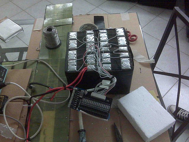

Non è tutta farina del mio sacco, mio figlio con un diploma di perito elettronico ha effettuato il lavoro con succhiastagno e stagnatore, io ho effettuato il lavoro definiamolo meccanico.
Cmq veniamo a questa esperienza,

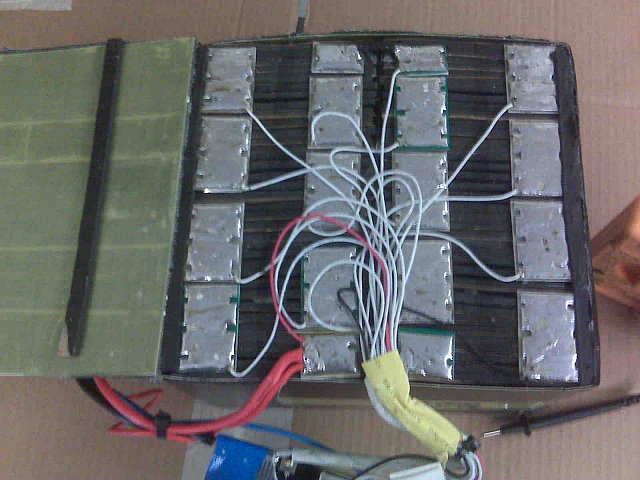

Fase 1) per prima cosa va scollegato immediatamente il pin bianco utilizzando un cacciavite piatto quale leva (il pin bianco è duro a uscire), poi si toglie la termorestringente che dopo un annetto è quasi cristallizzata, e il risultato è un blocco di nastro americano (resistentissimo!!)
66,54 KB

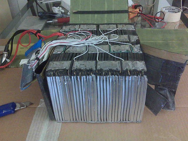

Fase 2) ora con un cutter e lama cortissima rivolta verso l'alto incidiamo il nastro americano e togliamo il coperchio
69,37 KB
Fase 3) per estrarre le 4 celle da 3.2v a 5Ah dobbiamo aprire lateralmente il pacco incidendo sempre il nastro americano che tiene stretto una plastica simil scheda elettronica che protegge il pacco.
82,54 KB

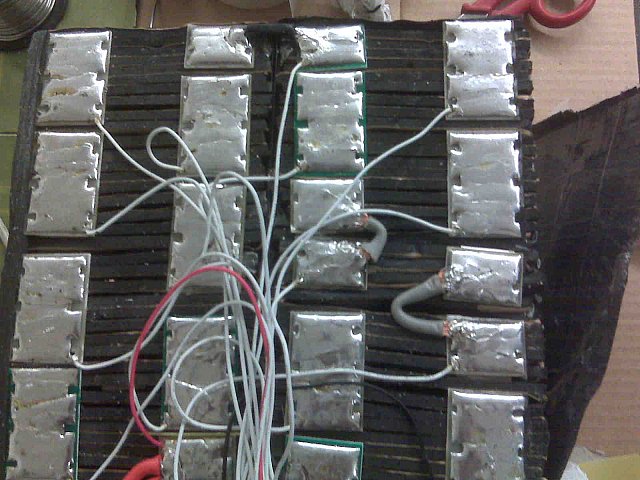

fase 4) ora possiamo estrarre lateralmente il blocco batterie dopo aver tolto lo stagno e tagliato le fascette che le collegano
84,68 KB

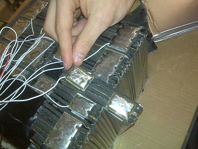

fase 5) ora reinseriamo il nuovo blocco celle dopo averlo precedentemente unito con scoth e fascette di collegamento già stagnate
87,58 KB

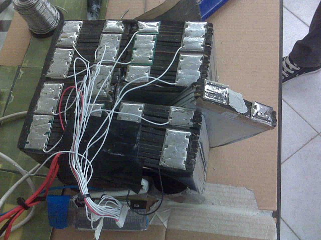

fase 6) ora ricolleghiamo alle celle adiacenti il nuovo pacco
83,93 KB
e vediamolo da vicino
82,23 KB

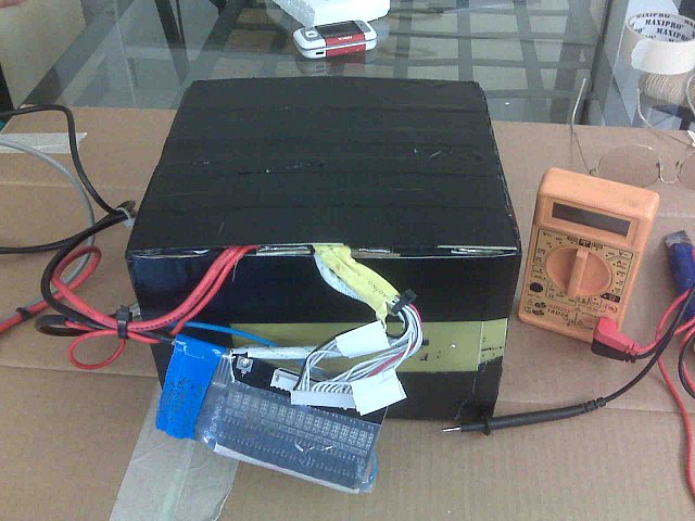

Ora basta richiudere sempre con nastro americano il pacco e caricarlo a dovere, cosa che farò stasera con calma.
COnsiderazioni finali:
Non ho esperienza sui componenti elettronici ma solo sulla tecnica di assemblaggio che ho trovato estremamente solida e accuratamente fatta, il pacco si è disassemblato con facilità anche se occorre attenzione nel maneggiare un tomo di 10 kg con tutta la caveria che lo compone. E' molto ben protetto e assolutamente assemblato con cura e abbondanza di materiale, prodotto destinato a durare nel tempo.
Spero di avervi dato un buon spunto e una esperienza utile per il futuro.
Ciao a tutti

Come vedi dopotutto è stato un lavoro alla portata di un buon hobbista, munito di un minimo di attrezzatura!
Sono felice che tu abbia risolto il tuo problema, le batterie di Ping sono molto longeve e ci percorrerai molti chilometri.
Grazie per la cronaca e le foto, molto utili per lavori futuri.
PS) Hai provveduto a portare le nuove celle alla stessa tensione delle altre? Se non lo fai il BMS avrà grosse difficoltà ad equilibrare il pacco...

Ciao Barba e grazie per l'aiuto.
Tutte le celle erano a 3.26/3.28 staserea attacco il carica batteria e vediamo se finalmente tutto andrà a posto.
