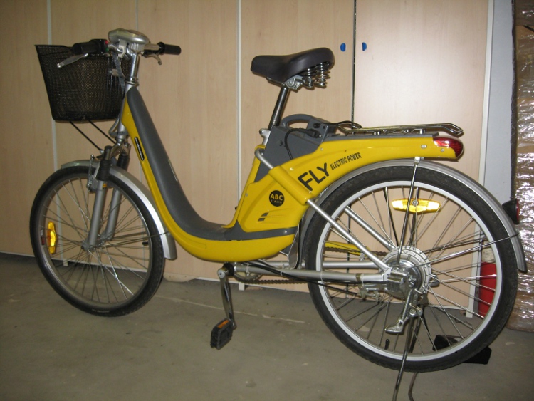

E rieccomi con le foto
194,13 KB
altra vista

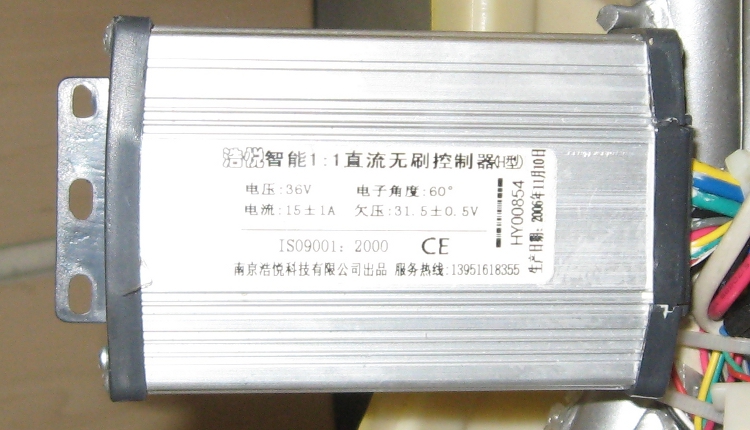

e l'elettronica
231,1 KB

Eccomi subito con qualche considerazione
Ho notato che il motore ha tre velocità in funzione di quanto veloce si pedala, pero eccetto la velocità più alta, le altre due il motore attacca e stacca continuamente.
Qui penso si possa risolvere con una nuova centralina (seria)ed un acceleratore
Altro problema è che la pedalata è finta ed inutile, si potrebbe risolvere con un cambio ma su questa bici non si può montare.

I problemi che hai riscontrato accomunano purtroppo una buona parte delle bici di quel tipo, generalmente però queste centraline sono fornite di ingresso per l'accelleratore, per cui basta trovare i tre collegamenti e acquistare una manopola del gas.

dallo stile credo sia brushed ovvero con le spazzole, questo a alivello di centralina cambia parecchio...
36507 Messaggi
Inserito il - 02/04/2011 : 15:15:44  Mostra Profilo Invia a Barba 49 un Messaggio Privato  Rispondi Quotando
@GianniTurbo: Non è un Brushed, se noti sulla centralina è riportata la fase dei sensori (60°). Sono motori che venivano montati qualche anno or sono, ora le centraline hanno la scritta 120°...
imayoda
2826 Messaggi
Inserito il - 02/04/2011 : 15:40:17  Mostra Profilo Invia a imayoda un Messaggio Privato  Rispondi Quotando
si notano anche i cavi di sezione grande giallo, verde e blu segno di tre fasi ... mi meraviglia che abbia una centralina potenziata da 15A e 36V.. sono un sacco di watt!

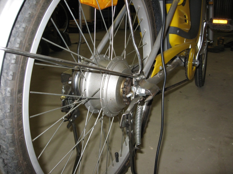

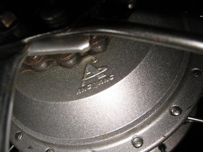

Ecco un nuovo particolare del motore
157,48 KB
Io avrei qualche altra domanda
Come faccio a calcolare quanta autonomia ho, considerando che il motore è un 180 watt e le batterie sono 36V 12A?
Altra domanda la bici è del 2008 non so come è stata trattata la batteria cosa posso aspettarmi a livello di autonomia ?

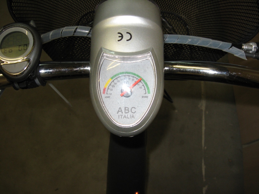

Foto del voltmetro dopo la carica
222,12 KB

Inserito il - 03/04/2011 : 22:18:29  Mostra Profilo Invia a Barba 49 un Messaggio Privato  Rispondi Quotando
Parlare di autonomia è sempre molto complicato, e tra l'altro la tua bici anche se è pubblicizzata per 180W di potenza monta in realtà una centralina capace di ben 540W di picco, visto la scritta "15A+/-1"...
Visto anche l'inevitabile degrado che avranno subito le batterie l'unico modo per stabilire l'autonomia è quello empirico: Se non vuoi rischiare di rimanere senza assistenza elettrica lontano da casa, studia un percorso circolare intorno a casa tua e ripetilo più volte fino ad esaurire la batteria, così saprai l'autonomia. Penso che tutti noi abbiamo fatto prove simili, i dati dichiarati dalle case sono molto gonfiati per dargli credito.

Le centraline che lavorano con il sensore di pedalata hanno tutte il problema di non poter dosare l'assistenza tramite la pedalata, infatti vengono inseriti degli artifici per regolare l'assistenza, settabili su più posizioni, ma se la centralina non li prevede non puoi aggiungerli. Puoi però acquistare da www.wheelkits.it il "Gas legalizer" che permette di poter montare l'accelleratore sulla tua bici senza renderla illegale, visto che se non pedali si ferma. In questo modo puoi dosare l'assistenza e aumentare l'autonomia.
Quanto ai famigerati 60°-120° dipende da come sono costruiti i motori, e se tu acquistassi una centralina da 120° e la volessi montare sul tuo motore non andrebbe bene. Se vuoi sostituire la centralina stai ben attento, adesso i motori sono tutti a 120° e le centraline pure.

Ieri ho fatto un giro di prova ad oltranza, ed ho scoperto che le batterie mi danno ancora circa 27 km di autonomia.
Il voltmetro segna 32/33 V in corsa che ridiventano 35/36 quando smetto di pedalare.
Comunque sono ancora a 24/25 km, che dite posso spingermi oltre, nella scarica o è meglio che mi fermo qui ?

36507 Messaggi
Inserito il - 06/04/2011 : 08:34:38  Mostra Profilo Invia a Barba 49 un Messaggio Privato  Rispondi Quotando
Hai una centralina con il cut-off abbastanza ben tarato, le piombo da 36V nominali si possono scaricare fino a a 31,5V quindi direi che ci siamo.
Come autonomia non è male se pensi all'età delle batterie, puoi sfruttarle ancora un pò.
