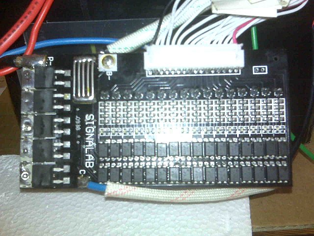

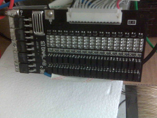

c'è sempre qualcosa che non va nel verso giusto.
HO cambiato le celle della mia batteria che non funzionavano, ho fatto tutti i collegamenti come in un post precedente ho fotografato.
Le celle erano tutte equilibrate sui 3.30 e quindi contento sono andato in carica per cedere coronato il mio sogno dei led tutti accesi.
Stranamente si accende solo il led della cella cambiata che segna 3.7 le altre sono tutte a 3.3 ????
tolgo la cella cambiata e rimonto la cella bastarda, il risultato non cambia???
Qualcosa deve essere saltato oppure ho cannato, faccio alcuni altri tentativi che non danno risultati, dopodichè faccio tutte le misurazioni che riesco sul BMS e relativa foto dello stesso e invio a ping che spero mi risponda (io credo di aver rotto il BMS).
Voi elettrici se avete una idea tecnica??? vi invio il tutto e grazie comunque.
Now situation is this,
when i control tension on battery i see 52v
when i control tension red battery BMS P- i see 13.1v
when i control tension red battery BMS B- i see 52v
when i control tension red battery BMS C- i see 13.1v
My BMS is SIGNALAB 09 38
Battery pakaged is 48v 20Ah
87,7 KB
61,56 KB
km in e bike..31.000

Un idea tecnica non ce l'ho, ma statistica si. Trovare un BMS che funzioni regolarmente è come vincere al totocalcio. E per esperienza, tutte le volte che davo le celle per rovinate, era guasto il BMS e qualche volta mi rovinava le file di celle.
Piuttosto, premetto che non ho seguito le tue vicissitudini, però vedo che hai cambiato una fila di celle che reputavi guasta. Non sarà che fosse guasto il BMS e ti ha danneggiato quella fila di celle? Hai la possibilità di escludere il BMS e caricare le file ad una ad una con un carichino da modellismo (tipo Imax, o Tunirgy o Robbe o similare)? E fare le prove di scarica? dovresti vedere gli Ah di scarica e quelli di ricarica sul "carichino", e renderti conto della differenza che c'è con le file "sane".

allora.. signalab, ossia mr ping...
i led accesi comunicano che il bms funziona.. le altre celle devono raggiungere anche loro la tensione di fine carica per illuminare il loro led.
questo bms è resistivo (io ho la versione senza led fai tu) e quindi necessita di lungo tempo per bilanciare il tutto.. potresti usare un trasformatore subshuntiano (c'è il thread disperso su jobike) che porta dopo molte ore ad accendere e bilanciare l'intero pacco, oppure potresti lasciare un po' in carica e vedere che succede.. in fin dei conti 3,3V e 3,7V sono tensioni molto vicine in termini di carica.. potrebbero bastare alcune ore

Molto probabilmente il pacchetto di 4 celle che ti ha inviato Ping era molto più carico degli altri, e appena ha raggiunto i 3,7V il BMS ha cominciato a bilanciare con correnti bassissime o addirittura si è scollegato.
Riguardo ad un eventuale rottura del BMS mi pare che Ping dicesse che in caso di suo smontaggio occorreva prima scollegare il negativo che proviene dalla batteria, poi il connettore e fare il contrario al momento di ricollegarlo...

Leggo tutto con estrema attenzione e credo che un mosfet del mio bms sia andato.
