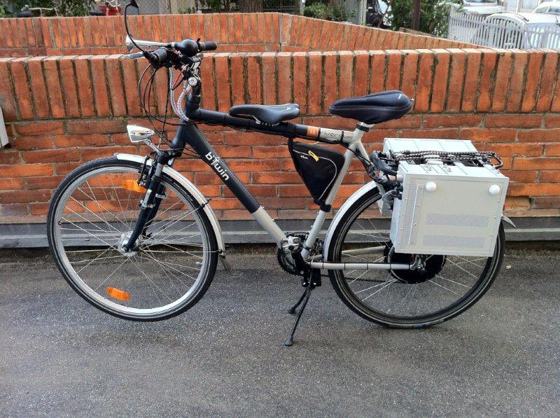

Di profilo si presenta così:
132,34 KB

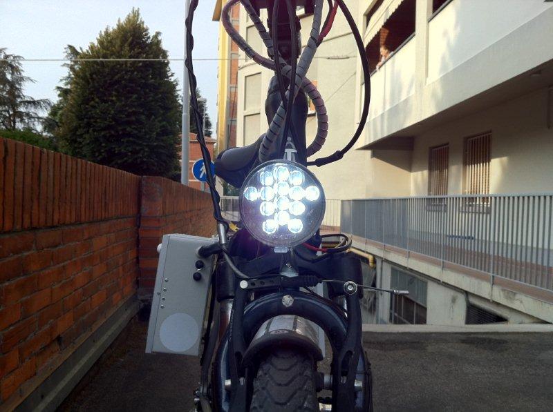

Vista frontale (si apprezza il faro a led collegato alle batterie, autocostruito con schema di Flavio Rampazzo che saluto e ringrazio):
80,58 KB

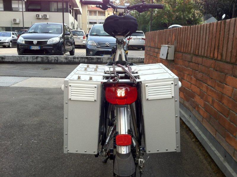

Vista posteriore (altro faro a led, stesso schema):
99,96 KB

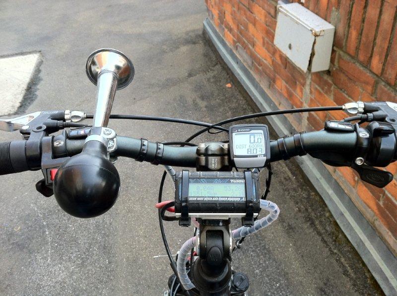

Particolare controlli:
99,6 KB

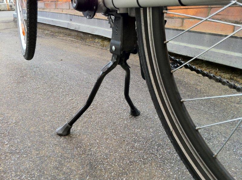

Particolare cavalletto centrale:

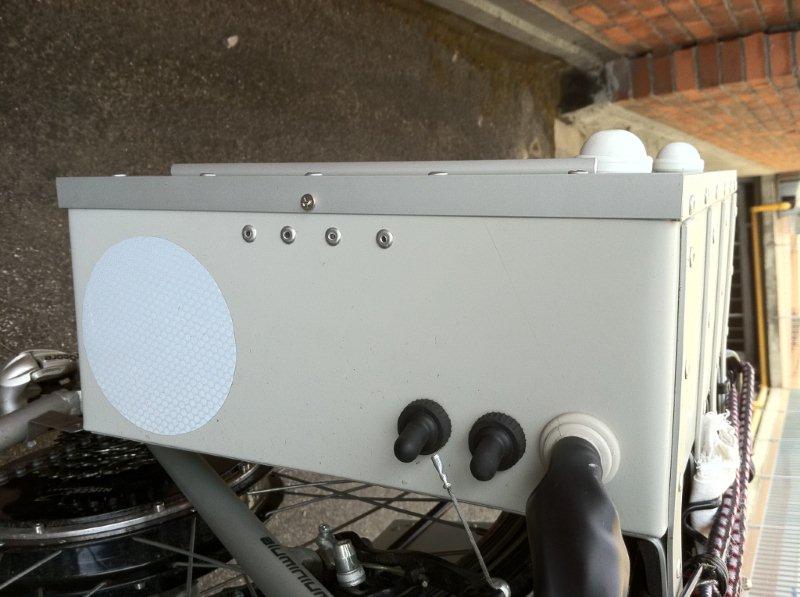

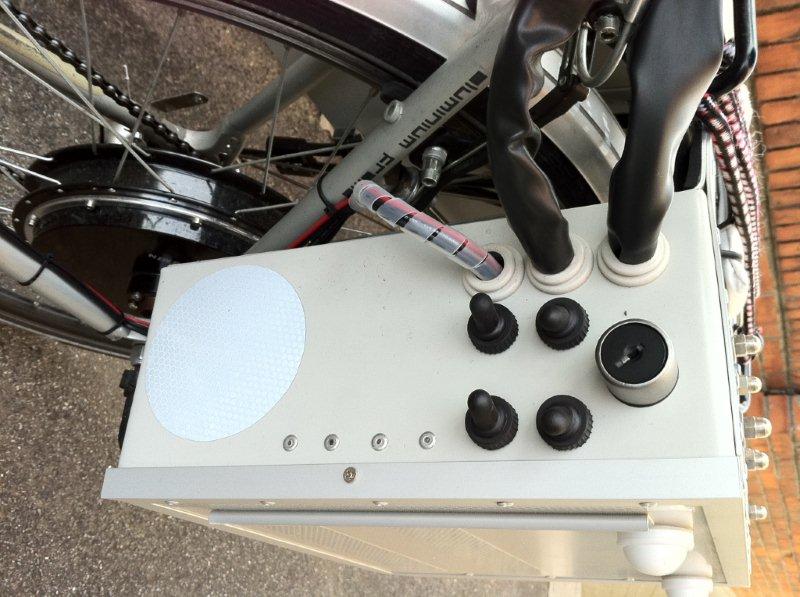

Particolare interruttori centralina (con accensione a chiave e circuito antiscintilla del buon SuperZ83, che saluto e ringrazio, oltre a deviatori per abilitare/disabilitare gas-pas-regen e dimezzare la potenza della centralina):
87,4 KB

Ma.... scusa la franchezza nel farmi gli affari tuoi, gira subito verso il basso il conduttore che esce dal motore!
a meno che tu non voglia mettere i pescetti dentro il 9C... l'acqua entra quando piove.

Ciao Elettroneofita, il dimezzamento della potenza era già presente con un cavetto e ponticello da inserire/disinserire, io ho messo l'interuttore...
Il cavo del motore l'ho messo così perchè a fargli fare il giro verso il basso si crea un pericoloso cappio...di acqua ne ho presa, ma non mi sembra che ne abbia sofferto (ultime parole famose!)...

le due valigette sono molto solide. ma, così grandi come sono, quanti wattora ci sono dentro ??

Mi sembra di ricordare che qualcuno (dopo che il motore si è fermato) ha smontato la motoruota levando un buon bicchiere d'acqua... è tutto stagno e da dentro non esce... semplicemente entra dall'ingresso del cavo.

Ciao Bentax, le due valigette alloggiano una Ping da 48v 30Ah divisa in due parti, nello spazio rimanente in una valigetta c'è la centralina, nell'altra una bomboletta ripara gomme (da automobile). Sembra tanto spazio, poi alla fine con i cavi tutto si riempie...
Ciao, elettroneofita, la parte superiore di quell'imbocco è comunque coperta dalla valigetta, forse anche per questo non ne entra di acqua...
Mi sono dimenticato di indicare un difetto: il telaio in alluminio, abbastanza leggero, ma flessibile! Questo comporta che, in caso di buche, la bici flette e occorre essere pronti a recuperare la sbandata...non avevo mai avuto modo di provare una sensazione simile e , ora che la conosco, sono pronto, ma la prima volta è stato...imbarazzante...
