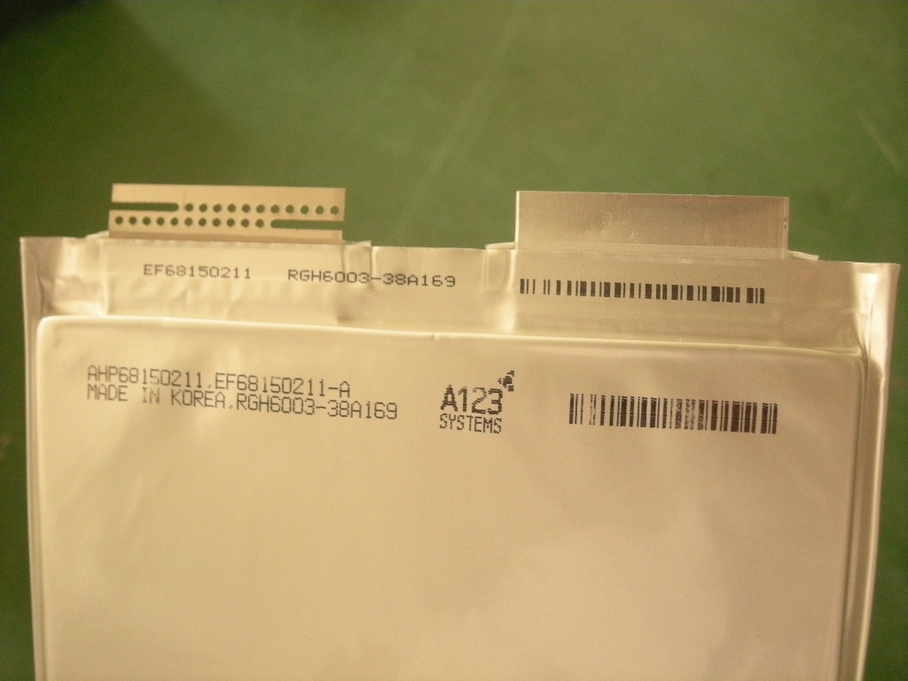

Inserito il - 02/02/2012 : 12:48:51  Mostra Profilo Invia a Dani85rr un Messaggio Privato  Rispondi Quotando
Buongiorno a tutti,
scusate ancora il disturbo ma mi ha scritto A123rc per informarmi di un inconveniente, che sarebbe che le celle sono finite.
Mi ha proposto (accordandoci del prezzo) se voglio queste celle che si vede nella foto.
Dice che le caratteristiche sono le medesime ma gli elettrodi sono lunghi solo 1cm e tra l'altro quello di sinistra è tutto forellato.
Secondo voi si salda quell'elettrodo?gia' con 1 cm non si possono fare sbagli nel forare ecc..

36498 Messaggi
Inserito il - 02/02/2012 : 13:39:42  Mostra Profilo Invia a Barba 49 un Messaggio Privato  Rispondi Quotando
Perchè vorresti forare i terminali? Vanno saldati a stagno su basette in vetronite e amen.
Quanto alla qualità non saprei, sono celle Koreane, vedi tu.
paolofrancescorossi
1174 Messaggi
Inserito il - 02/02/2012 : 13:55:22  Mostra Profilo Invia a paolofrancescorossi un Messaggio Privato  Rispondi Quotando
Visto il logo la marchiatura etc sembrano proprio originali in più sono made in KOREA se ti garantiscono che sono nuove io non ci penserei 2 volte 1 cm per saldare è + che sufficiente.
PEr le caratteristiche trovi qualcosa qui
Dani85rr
254 Messaggi
Inserito il - 02/02/2012 : 14:57:51  Mostra Profilo Invia a Dani85rr un Messaggio Privato  Rispondi Quotando
Barba ho visto su endless che per assemblarle forano i terminali e li avvitano su una barretta di alluminio..non che io volessi fare cosi', pero' è sempre un rimedio..
36498 Messaggi
Inserito il - 02/02/2012 : 21:00:51  Mostra Profilo Invia a Barba 49 un Messaggio Privato  Rispondi Quotando
Lascia stare gli americani!!!
La superfice di contatto che ottieni mediante stagnatura è decisamente maggiore di quella che otterresti forando e imbullonando i terminali, fidati.
imayoda
2826 Messaggi
Inserito il - 03/02/2012 : 00:43:18  Mostra Profilo Invia a imayoda un Messaggio Privato  Rispondi Quotando
ascolta barba, le saldature sono la via !
