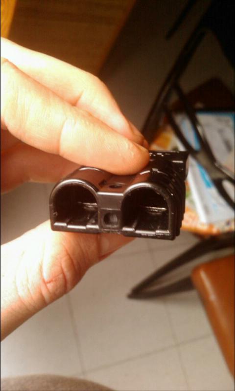

ci deve essere qualcosa k nn va allora...ho provato a sfilare i contatti metallici a linguetta dall'interno del connettore ma non sono riuscito ad estrarli anche con molta forza su cacciavite.Inoltre i 2 maschi che ho sono sfusi come in foto su bmsbattery ossia sono intercambiabili e privi di involucro esterno.Dunqe posso innestarli indipendentwmente dal positivo e negativo e quindi sbagliare.Forse ci manca un pezzo?posto la foto del mio anderson circa la parte di plastia cn contatti a linguetta:
34,08 KB
Come detto sopra oltre a questo connettore ho anche i 2 maschi metallici privi di involucro come da fto di bmsbattery

Inserito il - 03/02/2012 : 16:49:18  Mostra Profilo Invia a MilleMiglia un Messaggio Privato  Rispondi Quotando
Iddimus le linguette dentro all'involucro di plastica nera servono a fare incastrare i maschi unipolari che hai da saldare ai cavi, non devi estrarle!
Una volta saldati i cavi ai poli, metti il positivo a dx dove c'è il + ed il negativo a sx dove c'è il - ....
Fatto questo il connettore è pronto per essere innestato nel suo corrispondente identico a quello!

ok ora mi è chiaro...dunque ho solo uno dei 2 connettori...quindi me ne sevirebbe un'altro per forza!! Ora ho capito...grazie ancora per la delucidazione a prova di stordito!allora devo subito correre a procurarmi un altro anderson...
