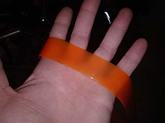

L'altro giorno, scioccato dalla foratura del mio amico, x la quale ci abbiamo messo 1 ora a fare tutto, in un bagno di sudore e dopo aver installato il kit da soli 6 km , ci siamo precipitati ad acquistare questo prodotto ke dovrebbe far dormire sonni più tranquilli. Io lo montero' solo sul posteriore, xke non vorrei impazzire se mi capita di bucare, magari di notte !

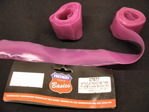

icnus
491 Messaggi
Inserito il - 31/01/2012 : 18:43:08  Mostra Profilo Invia a icnus un Messaggio Privato  Rispondi Quotando
Io invece ho trovato queste
http://www.ebay.it/itm/MTB-ATB-BMX-PUSH-CHAIR-ANTI-PUNCTURE-TAPE-SAVE-PUNCTURE-/180788399997?pt=UK_sportsleisure_cycling_bikeparts_SR&hash=item2a17d40f7d
28,07 KB

voi come l'avete fissata x esser certi ke stia perfettamente al centro del battistrada ?

Forse io sono particolarmente sfortunato, ma ho provato tre volte a installare fasce antiforatura simili a quella in foto sulla ruota con il motore, e tre volte mi hanno pizzicato la camera d'aria alla prima o seconda uscita.
Con conseguenti smontaggi e rimontaggi della ruota motrice.
Ho rimediato solo con Pneumatici Marathon Plus !!!!
.. che la fscia in kevlar ce l'hanno dentro il pneumatico.

Io ho montato tutto sia la fascia di plastica che la camera d'aria col lattice interno e' venuto un lavoro stupendo. Sinceramente spero di non bucare mai più!
