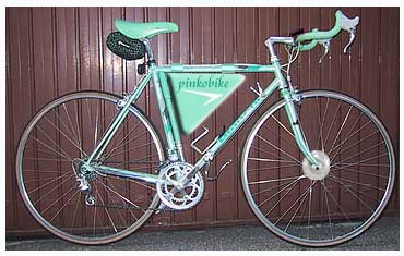

Inserito il - 24/04/2012 : 18:08:54  Mostra Profilo Invia a MilleMiglia un Messaggio Privato  Rispondi Quotando
Questa è l'unica bella che ricordo, di Outside...
42,12 KB
