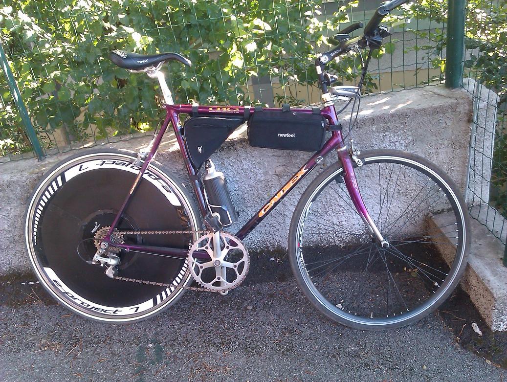

Ciao!
Vorrei presentare la mia nuova bici e l'ho erroneamente fatto in una discussione sul mercatino! Vorrei riproporvela qui ma non so come ridurre le dimensioni delle foto...potete aiutarmi? Non pubblico le foto perchè sono immense, prima vorrei capire come renderle "visibili"! Grazie!

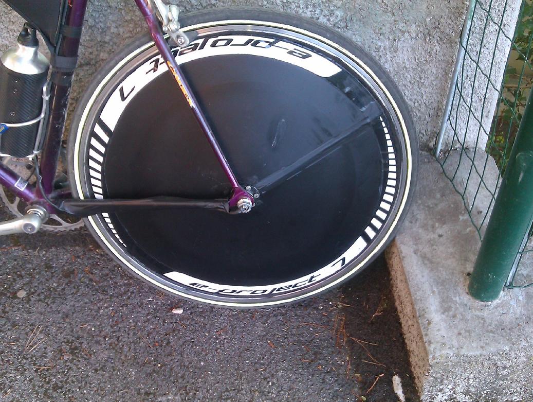

E' la mia prima creazione, anche se ha avuto diversi restyling...spero vi piaccia! Ora, come già accennato, vorrei piazzare la batteria nella ruota anteriore con un'altra lenticolare e un guscio vuoto 9C...se ne trovassi uno!
Inserito il - 24/07/2012 : 08:37:14  Mostra Profilo Invia a Barba 49 un Messaggio Privato  Rispondi Quotando
La bici si presenta bene, anche se ho delle perplessità circa la stabilità delle ruote lenticolari in presenza di vento laterale (non parlo per sentito dire, le ho provate più volte quando erano di moda) e sull'effetto giroscopico dovuto alla presenza di un ulteriore massa ruotante nella ruota anteriore.
Considera infatti che si fa di tutto pur di avere i pesi concentrati in basso sul telaio e di mantenere le ruote il più possibile leggere, con quei pesi rischi di avere una bici molto poco reattiva alle variazioni di direzione, cosa non proprio piacevole, mentre potresti (fortunato Te) sfruttare il triangolo del telaio per inserirci una batteria anche di enorme capacità senza alcun problema.

L'idea di mascherare il motore dentro una ruota lenticolare è molto interessante.
Difficilissimo capire che è una ebike, men che meno per un profano.
A parte il vento, con le lenticolari bisogna stare attenti anche quando ti sorpassano i camion e autotreni,
l'effetto spostamento d'aria si sente.

Inutile negare che qualcosa non cambi nella guida con la doppia lenticolare, soprattutto con vento laterale importante e affiancandosi ai camion, ma...almeno per uno di 88 kg con 18 kg di bici, si risolve solo in una leggera sbandata. Chiaramente con l'accortezza di andare piano in certe situazioni.

esiste anche un kit tutto in uno in una ruota lenticolare, non so se lo conosci
http://www.db-zero.com/DbRevO-26%22-Electric-Bike-Kit/30.htm
ma credo che la tua soluzione sia più leggera e meglio equilibrata, non concentrando tutto in una sola ruota

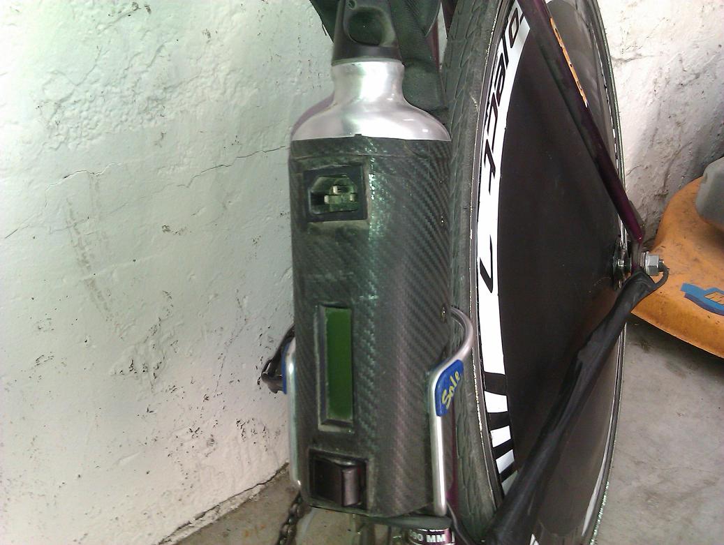

io però non so se farei la ruota con la batteria: la borraccia funziona bene e condivido i dubbi di barba (io solo per sentito dire però )...
la tidal force, poi ripresa da matra, faceva delle bici con il motore in una ruota e la batteria in un altra, ma non lenticolari: in quel caso forse la grande potenza rendeva meno problematico il peso nelle ruote

Davvero complimenti per la tua creazione, ottima maschera! In ogni caso ti sconsiglio di adottare un guscio vuoto per le batterie perchè è molto + facile sballottarle o esporle a colpi improvvisi (buche o inasperità del terreno); invece non so se qualcuno ci ha già pensato ma si potrebbero inserire alcune celle opportunamente dimensionate all'interno del telaio della bici, sicuramente sarà mooolto laborioso e non so se questo telaio te lo potrebbe consentire, in ogni caso ancora complimenti.

Sonno anche curioso di capire se la ruota lenticolare è effettivamente così sensibile al vento ... io giro con due borse da 35 litri che coprono in gran parte la ruota posteriore e non ho questo tipo di riscontro è così inguidabile su strada normale ???

Grazie, grazie! Ogni tanto qualche pacca sulla spalla fa bene! Anche la borraccia con il Watt's Up incorporato mi ha fatto impazzire per il groviglio di fili interni....spero di mostrarvi presto la bici con la doppia lenticolare, ma per questo mi servirà aiuto e consiglio dei maestri del forum!
