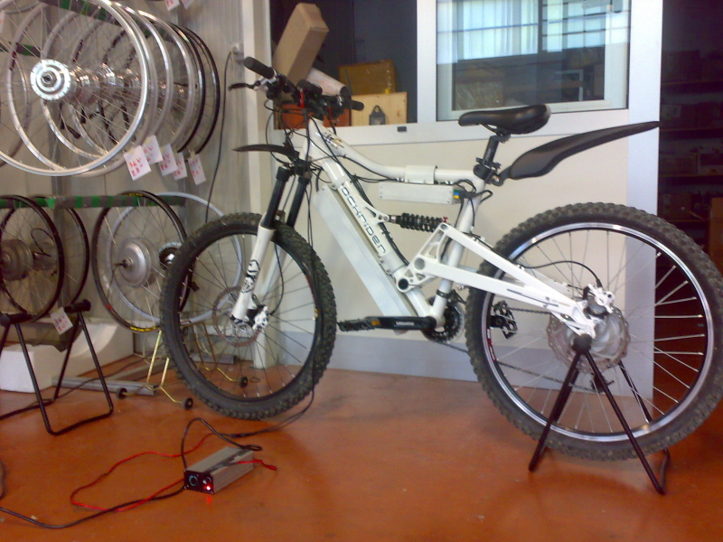

dopo quella di alessandro, "tarata" da strada, vi presento la mia da "fuoristrada"
motore BPM altacoppia
batterie LIPO da 55V
centralina 40A
prestazioni:
molto bilanciata nei pesi per via della leggerezza dei pacchi batteria, potenza ESUBERANTE fin da...subito velocità circa 40KMH, mi sembra buona visto i tipi di pneumatici (kenda Nevegal da 2,35)
303,77 KB
259,35 KB

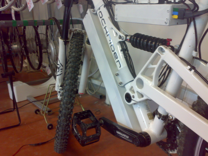

la bici, è estramamente comoda per via delle ottime sospensioni da 150mm. e anche se è un modello economico, costa c.ca 600,00€ si dimostra veramente divertente da guidare, frena benissimo, ha dei dischi da 203mm. si scorrazza in fuoristrada che è un piacere.... basta solo non farsi prendere troppo la mano, sopratutto quella dx dell'acceleratore e con 10AH si stà fuori un paio d'ore senza problemi.
le foto, sono pessime, ma l'idea penso la rendano, il cavo a penzoloni nella priam foto è quello del caricabatterie.

Davvero bella, bellissimo il contenitore per le celle, deve essere uno spettacolo da guidare....

Fantastica distribuzione dei pesi!!!

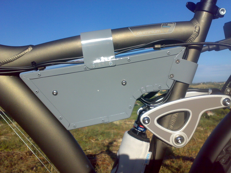

i contenitori in allumino, sono ancora abbastanza artigianali, ma vedo che fanno bene il loro lavoro, ne faccio anche e sopratutto per le centraline, che nascondo all'interno del contenitore stesso con tutte le uscite e le entrate per i fili con gli apoositi passacavi. Poi ho cura di fissare la centralina ad una faccia del contenitore stesso, in modo tale che creo un dissapatore eccezzionale per le centralina stesse, l'allumino è perfetto per diffondere bene il calore, per le batterie invece, stò cominciando ad usare il policarbonato, poichè oltre a non condurre elettricità, e meno sensibile alle ammaccature.

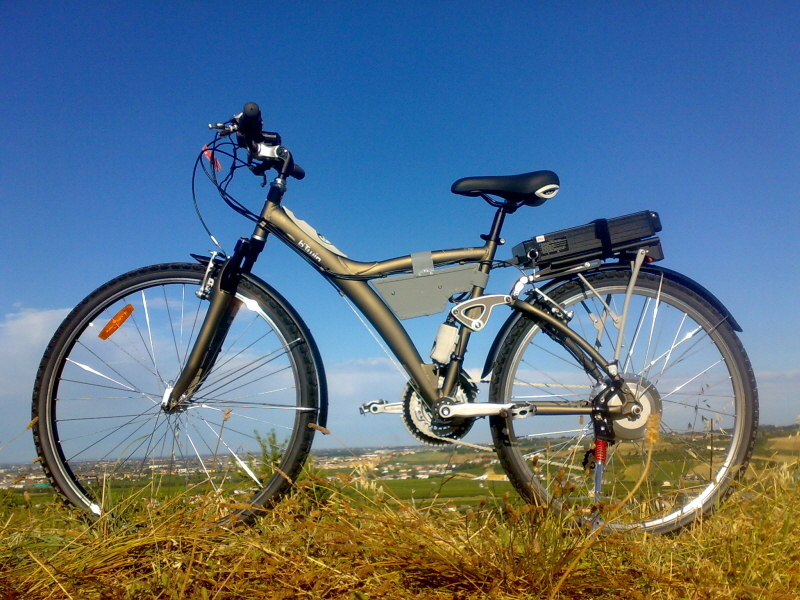

in foto c'è un contenitore per una centralina da 48V 16A per cliente che ha un Btwin7
275,42 KB
278,4 KB
382,24 KB

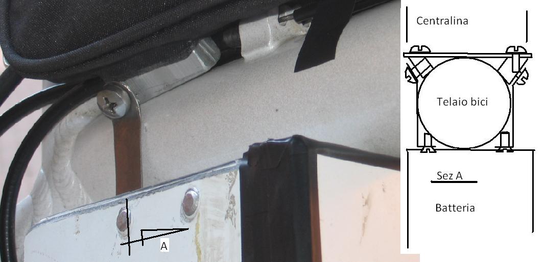

se la centralina la colleghi bene al telaio puoi usare il telaio stesso come dissipatore di calore quello comunque è il miglior posto possibile per mettere al batteria, bravo

Bella! Vedo che hai montato la batt come ti avevo detto qui http://www.jobike.it/forum/topic.asp?TOPIC_ID=6233
Però le fascette potrebbero essere più strette e con una vite sola, sarebbero meno impattanti.
Io l'ho fissata così in quanto le fascette tirando su un piano inclinato vanno in tensione (dentro il borsello c'è una piastra che fa da supporto alla centralina).

il porta centralina mi piace una cifra, ma come si lavora la lamiera?
come hai fatto a fargli fare quelle pieghe?

una piegatrice, una taglia lamiera ed un trapano a colonna ed hai tutto quello che ti serve, un pò di manualità, ed i lavori migliorano giorno per giorno.....
all'inizio usavo la lamiera di ferro, ma è "antipatica" perchè fà subito la ruggine, l'alluminio in confronto è fantastico, si può usare uno spessore più grosso, non fà la ruggine è mooolto più leggero, unici nei sono, il prezzo, costa 5/6 volte più della lamiera ed il fatto che fà molte sbavature, mi ci vuole molto tempo solo "per loro". Stò provando (solo per i contenitori per le batterie) il policarbonato, sembra che dia bei risultati...

Scusate ieri andai da decathlon a far provare questa bici alla mia ragazza....
avevo ipotizzato di montare la batteria sul portapacchi posteriore, ma il commesso ha detto che non esiste per la Btwin7 perchè altrimenti limiterebbe il funzionamento dell'ammortizzatore posteriore...
CAxxaro di commesso!!!

ma la centralina così blindata non scalda?
6811 Messaggi
Inserito il - 09/10/2012 : 00:10:41  Mostra Profilo Invia a MilleMiglia un Messaggio Privato  Rispondi Quotando
Alcedo....

@Jonny: La bici in questione ha il portapacchi posteriore apposito, come puoi vedere dalle foto, quel commesso non sa nemmeno cosa vende.
Casomai la cosa negativa è che siccome il portapacchi è solidale con la ruota posteriore e non con il telaio l'eventuale batteria prende un bel pò di colpi sullo sconnesso.
Se acquisti una batteria con contenitore metallico la cosa non è grave, ma se ne prendi una che è solo fasciata con nastro adesivo come spesso accade con le cinesi (anche con le Ping) e la disponi su quel portapacchi la distruggi in poco tempo, esperienza personale fatta con la mia "bTwin7"...
