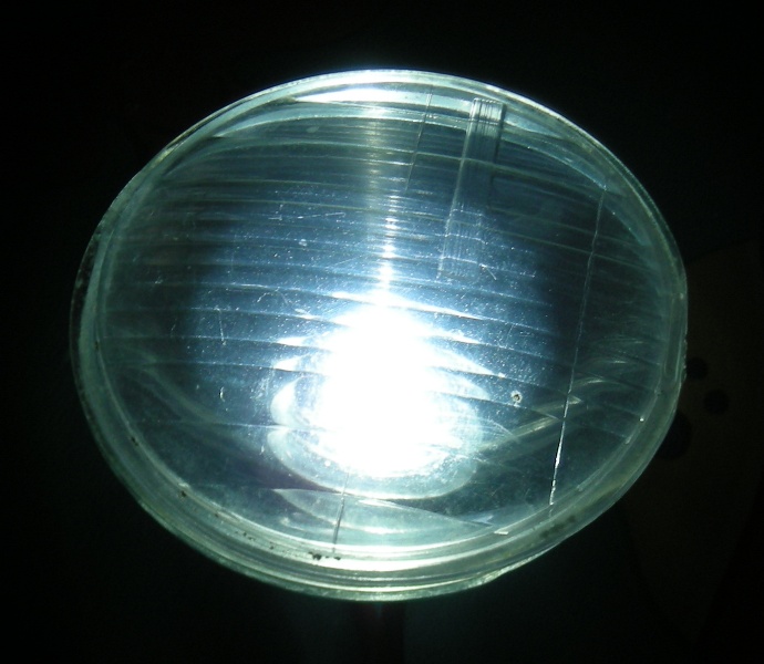

Ho appena fatto il primo test del fanale anteriore convertito a LED, bellooo
Purtroppo la foto non rende, il LED è un Cree Q4 (non so se originale, l'ho pagato troppo poco ) alimentato a circa 330mA, e in più consuma davvero poco grazie al driver switching, si parla di 40-50mA assorbiti dalla batteria.
Unica pecca, il driver non sopporta la tensione della batteria, ma dato che la corrente è poca, basta ridurre leggermente la tensione di alimentazione con un circuitino del genere con uno zener da 27-30V per rimediare

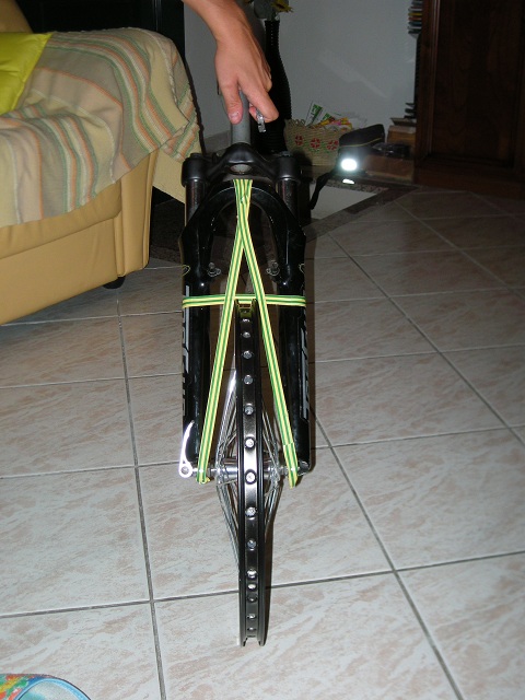

Intanto ieri sera mi sono divertito a raggiare il cerchio anteriore. Dato che non ho trovato raggi più corti di 190mm, ho utilizzato questi ultimi incrociati in quarta, spero che vada bene comunque...
Il metodo che ho utilizzato per la centratura è questo:
A dispetto delle apparenze, con questo metodo si ottengono risultati piuttosto precisi, con la possibilità di correggere anche la campanatura (ovviamente solo se i nastri sono ben centrati).
Il risultato, considerando che si tratta della mia prima ruota, è quasi perfetto, con una leggera imperfezione in corrispondenza della giuntura del cerchio.
36497 Messaggi
Inserito il - 19/08/2011 : 09:23:22  Mostra Profilo Invia a Barba 49 un Messaggio Privato  Rispondi Quotando
Ottimo, la leggera imperfezione presente sulla saldatura del cerchio è impossibile da eliminare, e non va presa in considerazione altrimenti si finisce per tirare troppo i raggi in quella zona!

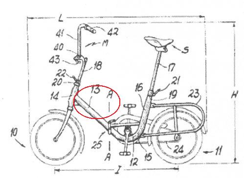

Mi serve un parere... vorrei fissare la borsa con e batterie al telaio, nella posizione cerchiata in rosso:
Questa posizione sarebbe ottima, porta il peso avanti, non troppo in alto, e non rende pesante lo sterzo. Il problema è... come?
Dati i miei scarsi mezzi, pensavo di praticare dei fori nel telaio tipo portaborraccia, e a questi fissare una piastra di supporto con degli elastici per tenere ferma la borsa (elastici perchè deve essere facilmente estraibile).
Il telaio in quel punto è portante, quindi il materiale dovrebbe essere sufficiente per fare il filetto. Allo stesso tempo però mi preoccupa un po' fare dei fori sul telaio...
Che faccio?
36497 Messaggi
Inserito il - 24/08/2011 : 10:49:51  Mostra Profilo Invia a Barba 49 un Messaggio Privato  Rispondi Quotando
Il telaio è talmente sottile che non è di fatto possibile filettare eventuali fori, ti conviene usare dei morsetti che si usano in meccanica per stringere i tubi di scarico delle auto.
Ci sono di varie misure e sono zincati, e su quella base puoi costruire cosa desideri.
Non so se li conosci, in pratica sono delle "U" in acciaio filettate alle due estremità e inserite in una piastrina sempre in acciaio e serrate da due dadi da 8Ma (chiave da 13mm).
Prendi il diametro del telaio in quel punto, ne acquisti due e ci ancori una base per appoggiare la tua batteria.

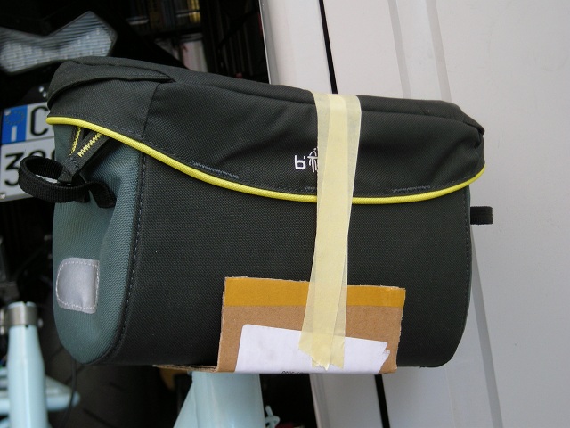

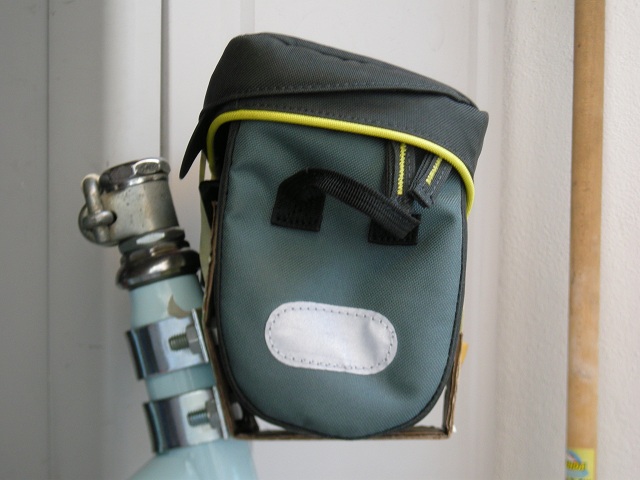

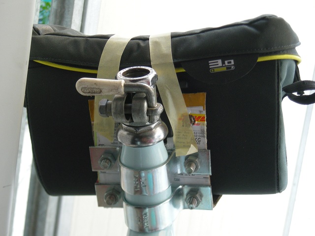

Come fissaggio ho trovato queste fascette da tubo, sembrano abbastanza robuste e sono della misura esatta.
Tralasciando l'indubbia qualità dei materiali utilizzati per il prototipo (puro cartone hongkongese di bmsbattery), ed il dubbio impatto estetico (ogni scarrafone...): come vi sembra?
Quello che ora è scotch da carroziere dovrebbero essere gli elastici, che assieme alla piastra fermano la borsa verticalmente.
Lateralmente invece (molto meno carico) il supporto originale della borsa si incastra nel supporto, impedendole di scivolare.
L'idea iniziale per la posizione non era questa (vedi sopra), ma in questo modo il peso è spostato ancora più avanti.
36497 Messaggi
Inserito il - 28/08/2011 : 17:24:52  Mostra Profilo Invia a Barba 49 un Messaggio Privato  Rispondi Quotando
Il sistema è valido, anche se personalmente non monterei la batteria così in alto, da fastidio nei cambi di direzione repentini.
Secondo me era meglio la soluzione bassa e più arretrata, sempre che non ti impattassero le punte dei piedi nella borsa.

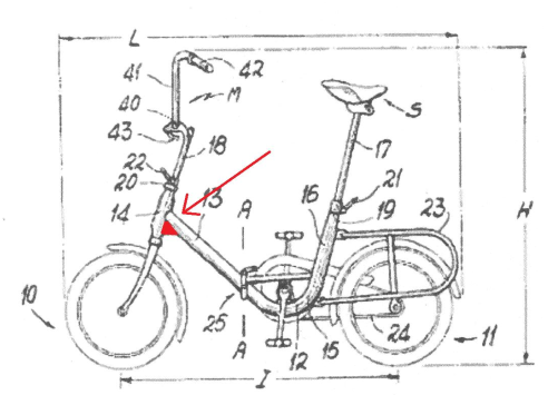

Come dici tu il montaggio più basso lungo il cannone è a rischio per le pedivelle, anche perchè la posizione a cui pensavo inizialmente (molto vicino allo sterzo per non dare fastidio ai piedi) si scontra fisicamente con un traversino di rinforzo che non mi ricordavo:
Proverò comunque anche l'altra posizione prima di arrendermi al montaggio alto
Tra l'altro lo stesso rinforzo impedisce di spostare la borsa più in basso se montata anteriormente come nelle foto sopra, dato che non permette di montare una delle fascette al di sotto del cannone, dove senza il maledetto traversino lo spazio ci sarebbe, grrr
36497 Messaggi
Inserito il - 28/08/2011 : 21:48:04  Mostra Profilo Invia a Barba 49 un Messaggio Privato  Rispondi Quotando
Proprio una rogna quel fazzoletto di rinforzo, ma non lo tagliare via!!!

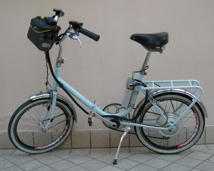

Ed eccola qua, in (quasi) tutto il suo splendore dopo il primo giretto di prova:
C'è ancora tanto lavoro da fare, prima di tutto spostare le batterie da quella posizione, molto comoda ma pessima per la distribuzione dei pesi
La soluzione anteriore che avevo pensato non mi sembra abbastanza solida, sto pensando ad una nuove soluzione fissa sul cannone...
Altro intervento urgente, la copertura dei cavi attorno alla centralina con una scatolina e tanto silicone
Tornando al giretto, sono molto soddisfatto, anche dei consumi: mantenendo un'andatura ed una potenza legali (circa 250W e poco più di 25km/h), con un minimo aiuto ho percorso i 9km del ritorno con poco più di 1Ah.
Per curiosità prima di ricaricare voglio vedere dove riesco ad arrivare con 5Ah, in modo da valutare un eventuale passaggio a delle lipo più piccoline...

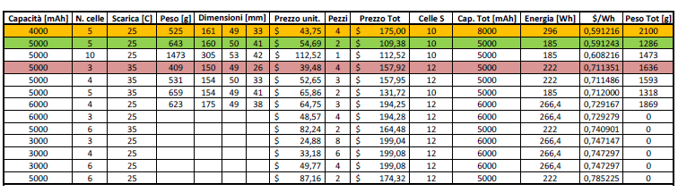

Rieccomi, con nuovi dubbi...
Volendo passare ad un pacco LiPo (Nano-tech) per risparmiare qualche chiletto rispetto alle mie 38120S, ho fatto un paio di calcoli per valutare la convenienza di varie configurazioni 10S e 12S (2x5S, 2x6S, 3x4S, ecc.).
Quello che mi chiedo è: a parità di capacità un pacco 12S ha più energia di uno da 10S (e fin qua...), ma questo equivale ad un effettivo incremento dell'autonomia, o solamente della velocità di punta, e di conseguenza dei consumi?
P.S. Se a qualcuno interessano le 30120S sono in vendita, non utilizzo nemmeno la metà della loro capacità...

Allego per i posteri la comparativa tra alcune delle soluzioni. Alcune sono 25C, altre 35C, a seconda dei pacchi che costavano meno
Le righe sottolineate sono le soluzioni che mi sembrano più "papabili".

Siccome l'autonomia (a parità di tutte le altre codizioni) è data dalla capacità in Watt/ora della batteria, è evidente che aumentando la tensione aumentano di conseguenza i Wh e quindi l'autonomia. Ovviamente se usi la tensione più elevata per aumentare la velocità della bici il discorso cambia profondamente: Se con configurazione 10s la bici fa 35Km/h e tu aumenti la serie fino a 12s avrai due possibilità.
1) Vai alla stessa velocità di prima (35Km/h) e aumenti l'autonomia.
2) Sfrutti tutta la velocità possibile con la nuova conformazione (ad esempio 40Km/h) e peggiori la cosa.

Grazie Barba, in effetti per me che uso solo il PAS non sarebbe semplicissimo mantenere la stessa andatura con due celle in più, quindi dato che andare più forte non mi interessa, non vale la pena di portarmi dietro più peso per avere un'autonomia uguale o inferiore!
Vada per le 10 celle!
Il peso delle 5Ah è davvero allettante, ma non sarebbe male avere qualcosa in più, per poi sfruttare solo parzialmente la scarica e allungare la vita del pacco... devo fare un po' di prove con qualcosa che pesi come i vari pacchi batterie
36497 Messaggi
Inserito il - 12/10/2011 : 14:21:43  Mostra Profilo Invia a Barba 49 un Messaggio Privato  Rispondi Quotando
Se vuoi aumentare l'autonomia devi mettere due pacchi da 10s in parallelo e raggiungere così i 10Ah...
I 10Ah li ho già con le 38120S, ed è proprio per questo che ho intenzione di venderle per passare alle LiPo: attualmente uso al massimo metà di quei 10Ah nei miei spostamenti. Non che questo sia un male per la batteria, anzi sicuramente il contrario, ma la mia schiena non la pensa allo stesso modo quando devo sollevare il tutto
Pensavo ad un pacco da qualche Ah in meno, magari da inserire in una tasca dello zaino.
Guardando la tabella sopra, le soluzioni candidate sono 2:
1) Pacco da 5Ah (verde)
2) Pacco da 8Ah (giallo)
cunz89

Arrivate le LiPo, si riparte! Ecco la "belva" con i parafanghi, la centralina finalmente fissata come si deve, e i cablaggi quasi definitivi.
Senza parafanghi mi piaceva molto di più, ma credo sia peggio ritrovarsi completamente schizzati per non averli montati...
Stavolta il supporto della borsa anteriore sembra riuscire bene a reggere il peso delle batterie.
Il nuovo posizionamento del pacco, oltre a migliorare leggermente il bilanciamento (anche se si tratta solo di 1,5kg), aggiunge un po' di inerzia alla rotazione del manubrio; se prima questo poteva sembrarmi un problema, ora che l'ho provato sono convinto del contrario: con la borsa in quella posizione si guadagna abbastanza in stabilità!
Il posizionamento del watt meter sulla borsa (poi lo fisserò un po' meglio...) permette una buona visibilità dello strumento, e soprattutto in quella posizione resta sempre collegato alla batteria anche quando me la porto dietro, in modo da non "perdere la memoria".
Purtroppo avere la corrente "troppo" sotto controllo mi porta ad aumentare l'apporto muscolare, tanto che nel giro di oggi ho superato abbondantemente i 10km con il primo Ah
Ora si passa al reparto luci, vista la durata delle giornate in questo periodo si tratta di un intervento decisamente urgente...
