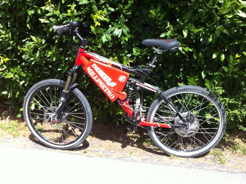

cosa ne pensate della mia prima bici elettrica???

Molto bella! Complimenti.
Ottimo il triangolo...ti invidio

La bici è bellissima!

Grazie per la sviolinata, il difficile è stato far entrare la batteria (48V-13,6Ah) e la centralina nello stesso contenitore triangolare lasciando la parete inferiore traforata per il raffreddamento.
Il motore è un BPM 500W "Versatile" e la batteria è una Dennj assemblata con celle Panasonic del tipo 18650.
Penso che sia un mezzo molto divertente e che quel motore sia adatto a trasportare anche il nostro Millimetro, che proprio "millimetrico" non è!!!!
Complimenti per il colore del contenitore, sembra nata così.
Quando l'hai provata ben bene dacci le prestazioni!

domenica ho parecipato ad una gara di mtb che organizzava un amico e devo dire che ho avuto un bel successo perchè molti volevano che gliela facessi provare, a qualcuno non ho potuto dire di no e devo dire che sono rimasti molto sbalorditi da come va e dalle prestazioni che ha, devo dire che pure io ci sono rimasto perche non pensavo che andasse cosi bene...
per adesso le prestazioni sono ottime sia sulla strada che sullo sterrato.
cmq devo ringraziare questo forum se sono riuscito a costruirmi questa bici elettrizzata

Millimetro bella la bipa!
Vedrai che belle soddisfazioni.....
Cambia il verso di rotazione dello pneumatico anteriore, è montato alla rovescia...

Ciao 1000metro.Ho la tua stessa bici.Complimenti per la realizzazione.Molto bello il contenitore batteria.

ho potuto realizzare questo contenitore perche barba mi ha dato il nominativo di uno che assembla le batteirie e me la sono fatta su misura con il mio telaio.

stasera sono andato a fare un giro, ma il problema è riuscire ad andare piano perche ti porta ad andare sempre sopra i 40 all'ora

autonomia? (portate pazienza è una fissa per me)

L'autonomia la puoi calcolare, la batteria è da 48V-13,6Ah quindi da 650Wh, perciò a 25Km/h e senza aiutare (200W) è in grado di spingere la bici per oltre tre ore, e se poi aiuti...
