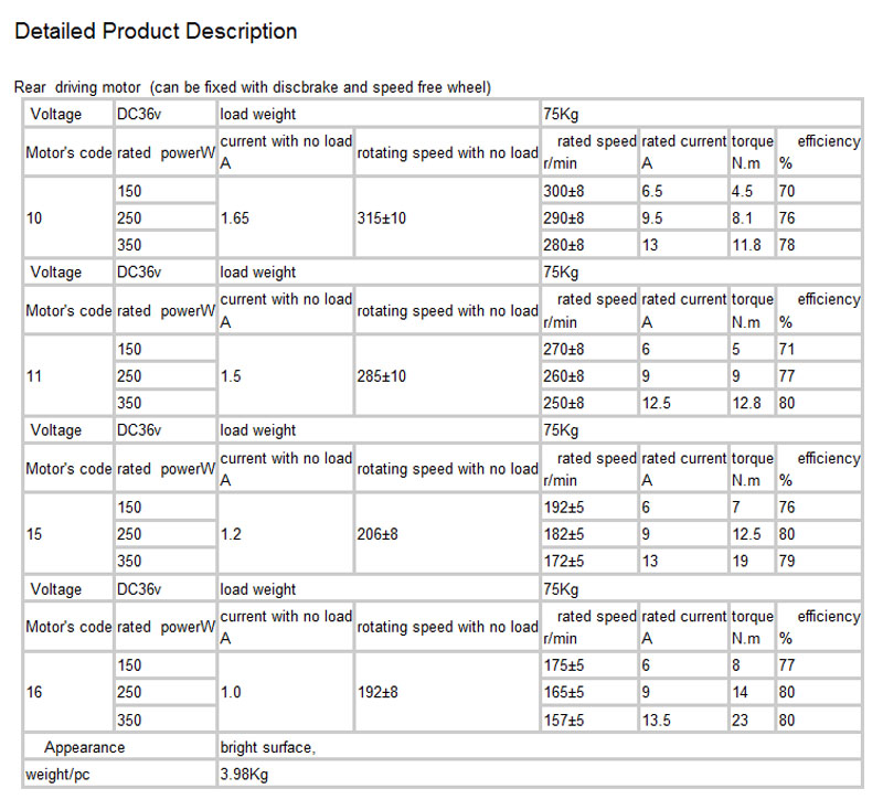

non mi torna la conversione rpm->km/h
201rpm equivalgono più o meno a 25 allora. Devi moltiplicare per la circonferenza della ruota (circa due metri 2,1 appr. per eccesso) x 60 minuti...
ominodelbuio
209 Messaggi
Inserito il - 04/10/2012 : 13:14:40  Mostra Profilo Invia a ominodelbuio un Messaggio Privato  Rispondi Quotando
ok... hai ragione...
in effetti però in questo modo non torna neppure questo dato preso dal sito di alcedo:
http://www.alcedoitalia.it/kitfai_mot_bpmpost500hc.html
• 160 giri al minuto a 36V (+ o - 5 RPM) circa 24 kmh su ruota da 26"
il fattore di moltiplicazione dovrebbe essere 0.126
che si ottiene da: 2.1*60/1000
quindi con quel motore si dovrebbero raggiungere 20.16Km/h (160*0.126) e non 24Km/h come riportato sul sito...

la ruota da 26" è 2.1m
la ruota da 28"?
Inserito il - 04/10/2012 : 14:15:13  Mostra Profilo  Visita l'Homepage di blindo7 Invia a blindo7 un Messaggio Privato  Rispondi Quotando
guarda quì ci sono le tabelle per tarare i ciclocomputer
http://www.jobike.it/forum/topic.asp?TOPIC_ID=3151
le 700,ossia 28,riportano fino a 700-38,se prendi una 700-54(ossia 28-2.10) lo sviluppo è 2225(se ricordo bene)e sulle 29 è ancora più alto,comunque è difficile che la teoria sia identica alla realtà,sono potenze talmente piccole che basta una ruota sgonfia,un busto troppo eretto,un giubbotto,per allontanarsi dai calcoli.

E' un dato preso a spanne... per essere più precisi vanno usate le tabelle o meglio ancora la misura dello sviluppo sul terreno di un giro di ruota. Tieni conto che la ruota da 28 con copertoni fini da bici da corsa equivale grossomodo ad una ruota da 26 gommata con pneumatici da MTB, quindi non c'è tanta differenza...
ominodelbuio
209 Messaggi
Inserito il - 04/10/2012 : 14:28:02  Mostra Profilo Invia a ominodelbuio un Messaggio Privato  Rispondi Quotando
quindi... facendo i calcoli solo sulle ruote da 26" possiamo dire in linea generale e forfettaria che le ruote da 28" hanno una velocità in piano a parità di tutto il resto maggiore di 3Km/h?

Ora vorrei capire quali sono i corretti rpm di ogni numerazione motore...
così ad occhio... per come ho potuto delinearla sembra che tra 11 e 12 ci sia molta più differenza che non tra gli scatti successivi... non so se invece avrebbero dovuto essere costanti... forse c'è qualcosa che ancora non quadra...
Qualcuno sa darmi gli rpm del 13, 14 e 15?

La tabella che ho postato io è di Bafang, quindi prendi quelli come esatti..
L'11 ad esempio è 285 rpm non 246, il 14 sia 250 che 500 è 201 rpm

quindi per bafang e BPM vanno fatte due tabelle distinte?
nella tua tabella bafang abbiamo:
10 - 315rpm
11 - 285rpm
12 - ....rpm
13 - ....rpm
14 - 201rpm
15 - 206rpm
16 - 192rpm
ma anche qui c'è qualcosa che non quadra... non è possibile che tra il 14 ed il 15 ci ciano solo 5rpm di scarto... non so... che senso avrebbe fabbricare due motori differenti con solo 5rpm di scarto?

Ecco la tabella!!!
http://endless-sphere.com/forums/download/file.php?id=90739
la trascrivo per semplicità (mi sa che questa è la tabella dei bpm 250W):
08 - 36V 398rpm 50.1Km/h su ruota da 26"
09 - 36V 352rpm 44.3Km/h su ruota da 26"
10 - 36V 315rpm 39.7Km/h su ruota da 26"
11 - 36V 285rpm 35.9Km/h su ruota da 26"
12 - 36V 260rpm 32.8Km/h su ruota da 26"
13 - 36V 239rpm 30.1Km/h su ruota da 26"
14 - 36V 222rpm 28.0Km/h su ruota da 26"
15 - 36V 206rpm 25.9Km/h su ruota da 26"
16 - 36V 192rpm 24.2km/h su ruota da 26"
questo non è presente:
o è un codice 19 oppure, essendo un 500W ci sarà un'altra tabella cogli rpm relativi ai 500W bhò
ora vi domando: come variano le velocità al variare della pendenza? ad es... con una pendenza del 5% come ricalcolo le velocità? ed al 10%?
