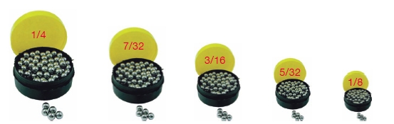

Un caro saluto a tutti gli esperti del Forum:
dovrei sostituire , causa usura , i cuscinetti del movimento centrale della mia bipa ,
10,71 KB
Nei siti specializzati trovo delle sfere con le diverse indicazioni del tipo , ma sinceramente non riesco a capire quelle adatte al mio scopo.
46,28 KB
Qualcuno riesce a darmi delle spiegazioni ?
Vi ringrazio per il vostro aiuto

Io sostituirei il tuo movimento centrale con una cartuccia sono più affidabili, scorrevoli, non richiedono nessuna manutenzione e costano poco da qualsiasi biciaio basta che vai con il tuo alberino e le due calotte così ti dà quello della giusta lunghezza e con i filetti per la tua bipa
se invece vuoi solo sostituire le sfere o le trovi ingabbiate come le tue (da qualsiasi biciaio) oppure con un calibro devi misurare il diametro della singola sfera e poi acquistarle ed inserirle senza gabbia.
Inserito il - 12/10/2012 : 12:58:20  Mostra Profilo Invia a Barba 49 un Messaggio Privato  Rispondi Quotando
Le sfere dei movimenti centrali hanno misure in pollici, quindi se prima non misuri le tue con un calibro che sia munito anche della scala in pollici non puoi ordinare le sfere. Se comunque ti rechi da un ricambista posso garantirti che le riconosce al volo!!!
Se certo che gli scodellini e i coni siano a posto? Di solto si usurano prima delle sfere, visto che sono in materiale più tenero.

1" = 2,54cm
Insisto però io monterei una bella cartuccia nuova.
