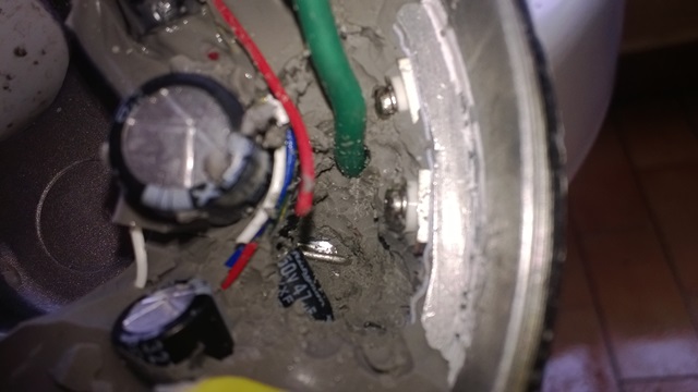

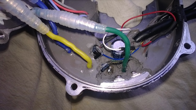

Inserito il - 27/11/2013 : 11:04:15  Mostra Profilo  Visita l'Homepage di blindo7 Invia a blindo7 un Messaggio Privato  Rispondi Quotando
eccoci un paio di foto per condensatori e shunt
85,35 KB
qua lo scavo alla ricerca dello shunt nascosto trovato grazie alle foto di MarcoM,la resina è una specie di silicone con diluente e calore non si scompone,quindi con taglierino ho scavato ma ho subito tagliato due fili,ho continuato con un cacciavitino,
108,13 KB
quindi stagnato lo shunt riparati i filii e prova,dava 17.80 Ah su strada,quindi nuova apertura e rinforzino fino a 20.4 A. nuova prova e comincia ad andar bene,più che altro riesco ad andare come andava prima solo a manetta,poi tempo e freddo pausa,
il condensatore grande (meno di un pollice)è 63V mentre il piccolo da 50V,anche se non mi cambia niente perché la mia non vuole più di 42V all'ingresso
36682 Messaggi
Inserito il - 27/11/2013 : 13:59:30  Mostra Profilo Invia a Barba 49 un Messaggio Privato  Rispondi Quotando
Grazie per le foto dello scavo archeologico!!!

Inserito il - 27/11/2013 : 17:08:40  Mostra Profilo  Visita l'Homepage di blindo7 Invia a blindo7 un Messaggio Privato  Rispondi Quotando
e di che Barba!senza questo forum non avrei neanche iniziato!
@Maxym lo shunt in parole povere regola la corrente massima erogabile dalla centralina,e generalmento è un ponticello di filo metallico lungo un paio di cm e spesso circa 1-2 mm,ogni controller cel'ha,
aumentandone lo spessore con una gocciolina di stagno aumenta la potenza massima,
facendogli una tacca con la tenaglia abbassa la potenza.
è proporzionato alla potenza dei mosfet e alla capacità di dissipare il calore del contenitore della centralina,quindi toccatina e prova,se ci metti troppa robba rischi di bruciare la centralina!
