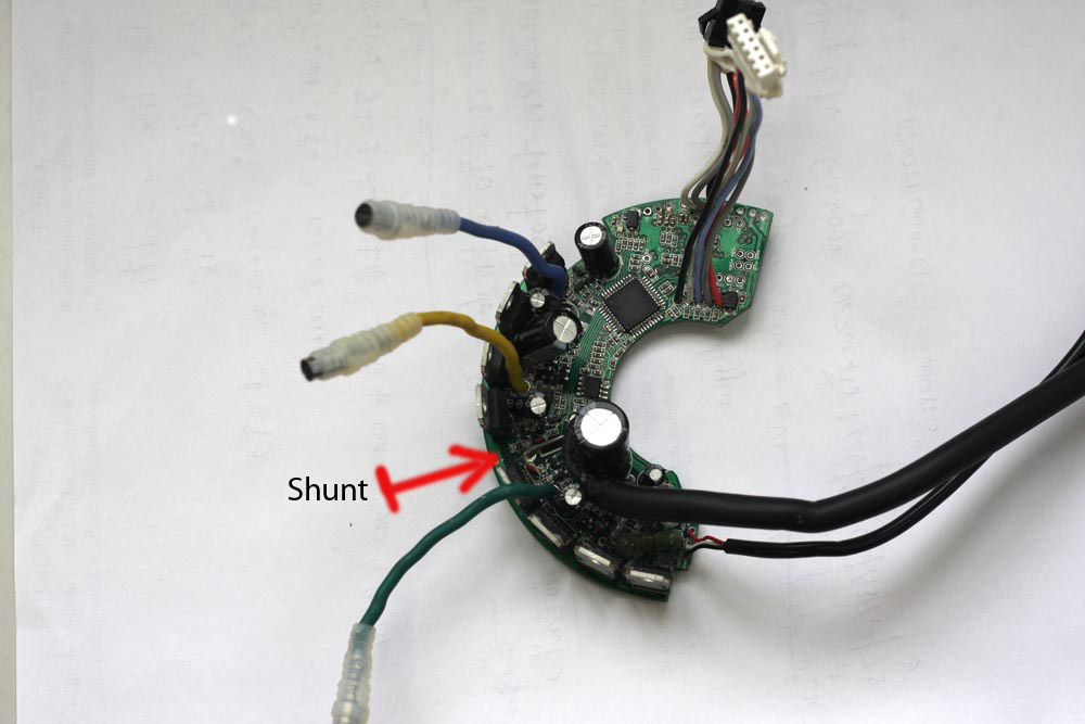

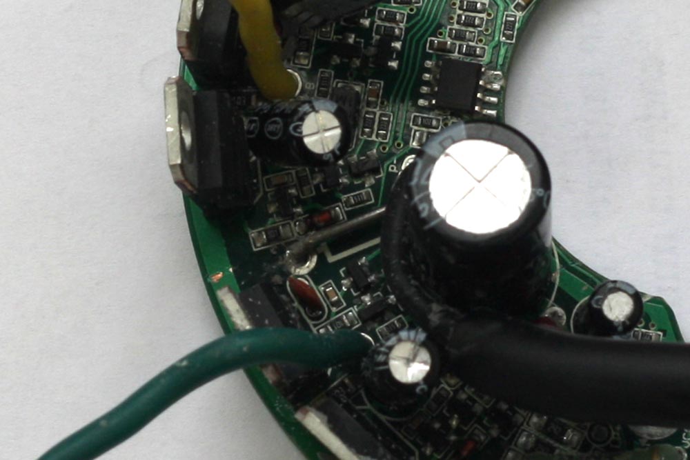

Chi sarebbe così gentile da postare foto del controller non resinato in maniera da sapere dove intervenire per arrivare allo shunt?? Ho scitto mail a Joe Baf x segnalare il problema dell'indicatore batteria scarica dopo pochi km... vediamo che e se risponde.... in alternativa jack se quando acq

mi spieghi cosa vuoi fare? e cosa è lo shunt?

lo shunt è una resistenza che se stagnata col saldatore fa aumentare l'assorbimento di corrente, gli amper di picco, quindi aumenta lo spunto della bici e di conseguenza anche il consumo... Questo è il succo, poi magari qualche utente più tecnico potrà ragguagliarti ulteriormente. Posti la foto del controller ora??

Non ho visto da nessuna parte stagnare lo shunt, ma secondo me non ha nemmeno molto senso, visto che c'è la versione 25A...
Ha senso se hai la versione da 15A e il controller è ricoperto di resina....

857 Messaggi
Inserito il - 19/11/2013 : 22:20:22  Mostra Profilo Invia a frankpastello un Messaggio Privato  Rispondi Quotando
arriverò allo shunt!!! con o senza resina... e se non riuscissi... centralozza esterna!

Forza, vediamo se qualcuno ha il coraggio di mettersi a scavare nella resina fino a trovare lo shunt e modificarlo, tanto visto che il kit da 750W ha la stessa meccanica non ci dovrebbe essere il rischio di rotture!!!
Bisognerebbe iniziare con dei sondaggi, come fanno gli archeologi, e poi una volta individuato il maledetto allargare lo scavo...

Barba ho lasciato un tocco di resina nel diluente tutta la notte ma non si è nemmeno ammollata,troveremo lo shunt,se poi qualcuno posta una foto del motore aperto senza resina si fa prima!

alcedoitalia
770 Messaggi
Inserito il - 21/11/2013 : 10:35:18  Mostra Profilo  Visita l'Homepage di alcedoitalia Invia a alcedoitalia un Messaggio Privato  Rispondi Quotando
pronti!!!!
127,29 KB
90,56 KB
Inserito il - 21/11/2013 : 10:41:36  Mostra Profilo  Visita l'Homepage di blindo7 Invia a blindo7 un Messaggio Privato  Rispondi Quotando

857 Messaggi
Inserito il - 21/11/2013 : 11:00:41  Mostra Profilo Invia a frankpastello un Messaggio Privato  Rispondi Quotando
Già!! grande Marco!!! Disponi anche delle centraline di ricambio casomai gli scavi dovessero andare male??
Oh ma quante pretese che hai!!!
Intanto comincia a scavare e stagnare!

già ho sonmdato ieri senza foto partendo da dx e sx... ma non l'avevo trovato!!! adesso lo troverò!!! yahoooo!!!
frankpastello
alcedoitalia
770 Messaggi
Inserito il - 21/11/2013 : 12:02:26  Mostra Profilo  Visita l'Homepage di alcedoitalia Invia a alcedoitalia un Messaggio Privato  Rispondi Quotando
al momento non abbiamo centraline di ricambio, proprio ieri abbiamo provato un motore, che è arrivato già non funzionante, la centralina è rimasta accesa 10 secondi durante i test di collaudo che facciamo a "quasi" tutti i prodotti, le batterie e i motori SEMPRE!!! ed appunto, la centralina si è bruciata immediatamente, senza purtroppo, capire il perchè, il motore era al banco senza carico... fortuna che lo abbiamo provato, altrimenti sarebbe stata una grana con qualche cliente, che si vedeva recapitare un sistema già difettoso di suo...
e quindi abbiamo usato il motore senza centralina, applicandogli una delle nostre, il test è stato super positivo... la "bega" è che non basta sostituire solo la centralina, ma ci vogliono anche il PAS ed il display.
per la cronoca, il test è stato eseguito su questa salita:
http://www.salite.ch/10418.asp?Mappa=http://www.viamichelin.fr/viamichelin/ita/dyn/controller/Cartes-plans?mapId=-te9z222iquqf2o&initialMap=mapid&dx=474&dy=317&empriseW=949&empriseH=634
(i membri più "anziani" se la ricorderanno come la salita "brucia BPM")a proposito, mi ricordo il titolo della discussione e cioè "la fine gloriosa di un BPM..." ma non trovo più il post, mi piacerebbe tanto rileggerlo, oggi che sono passati, ormai 4 anni....
abbiamo fatto "salire" un nostro socio, con una bici pesantissima, caricata di tutto il possibile per raggiungere un peso complessivo di ben 145kg!!!! è salito senza problemi....con un sistema da 36V e 15A... c'era però la nostra corona montata, quella da 42T.
con quella originale, è davvero dura salire ai 4/5kmh..
Marco.

@Alcedoitalia: Grazie per la foto!!!

Ma oggi è proprio la giornata delle buone notizie... ci chiedevamo proprio ieri sera davanti una fila di birre come sarebbe andato montando centralina esterna...
