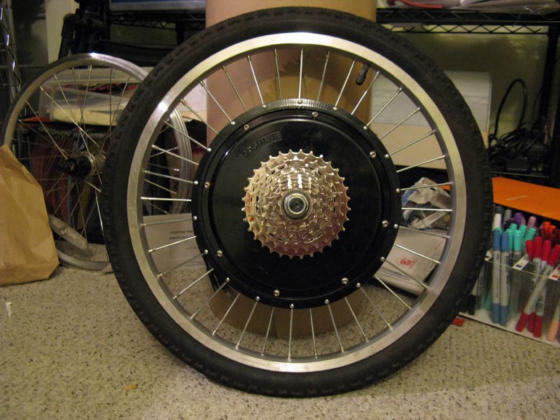

Che ne dici di questa?
Tuttii dettagli li puoi trovare qui:
http://www.endless-sphere.com/forums/viewtopic.php?f=6&t=12171
Inserito il - 07/10/2009 : 15:21:48  Mostra Profilo Invia a elle un Messaggio Privato  Rispondi Quotando
a me pare un'assoluta follia - questo e l'altro thread di endless sphere:
un crystal serie 5 pesa un accidenti, chiede di essere alimentato a tensioni elevate, è fuori legge,
vuole grandi batterie che su una bici del genere non sai dove mettere e in generale
è pericoloso per un telaio non dimensionato a proposito...
l'unico vantaggio è di ammettere le 8 velocità ma a quel punto, se si è disposti a montare un padellone,
un serie 4 è almeno più dimensionato
Hod
394 Messaggi
Inserito il - 07/10/2009 : 17:39:06  Mostra Profilo  Visita l'Homepage di Hod  Clicca per vedere l'indirizzo MSN di Hod Invia a Hod un Messaggio Privato  Rispondi Quotando
acchio...
non avevo visto il peso! in totale dovrebbe andare sui 24! troppo!
Grazie elle (grazie anche a parsifal per il link)... non c'avevo fatto caso per niente al macigno che sarebbe diventato...
E per le batterie altro peso aggiuntivo.
Decisamente bocciato.

una soluzione tipo questa?
http://www.jvbike.com/bikes/Dahon_Crystalyte.htm
anche se mi sembra un Crystalyte
Inserito il - 07/10/2009 : 17:58:32  Mostra Profilo Invia a elle un Messaggio Privato  Rispondi Quotando
sì, un serie 4 alimentato a 36 o al limite 48V mi sembra più proporzionato...
certo anche quello non è leggero ma se vuoi tenere le 8 velocità non so chi altri (bionx a parte) te lo permetta:
tra i geared, mi pare, nessuno... verifica

Inserito il - 08/01/2010 : 01:14:43  Mostra Profilo Invia a elle un Messaggio Privato  Rispondi Quotando
il primo sembra il classico kit bafang + phyllion, che a 24V spesso non è molto soddisfacente
il secondo è il classico crystalyte 209, che non ha senso se non all'anteriore di una bici a ruote piccole e forcella stretta
il terzo non so bene, sembra un crystal ma può essere un qualunque gearless cinese
a te per la jeatstream serve un crystal 409 + litio (journey?) posteriore con 8 rapporti o un bafang (o golden geared) posteriore + litio e modifica al cambio, entrambi a 36 o 48V... oppure a 24V un cyclone centrale se ti senti molto bravo a far da te o un kit bionx se vuoi la soluzione più discreta e rifinita
