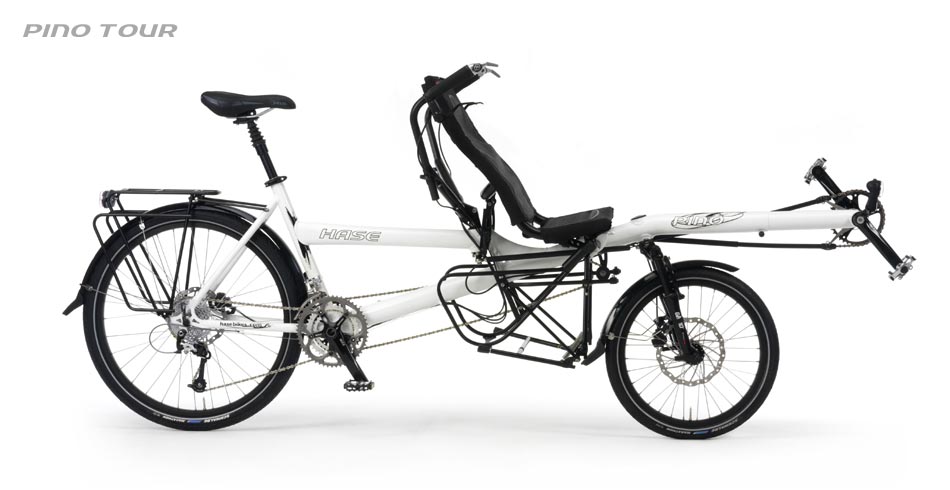

Inserito il - 18/04/2010 : 19:53:11  Mostra Profilo Invia a Steve un Messaggio Privato  Rispondi Quotando
Essendo poco esperto di questo settore, chiedo a Voi chi mi puo' consigliare su quale Kit di motorizzazione potrei prendere in considerazione da installare su un tandem modello Pino della Hasebike ( allego foto ) ho visto sul loro sito che hanno usato un motore nella ruota anteriore da 20" ma non so di che marca o modello sia.
Grazie in anticipo per qualsiasi consiglio e aiuto
Stefano

Inserito il - 18/04/2010 : 20:45:38  Mostra Profilo Invia a Steve un Messaggio Privato  Rispondi Quotando
questo Tandem l'ho scelto per le sue caratteristiche particolari di indipendenza tra i due "passegeri", Io lo uso per trasportare mio figlio diversamente abile in modo che Lui possa pedalare ma allo stesso tempo quando è stanco possa "rllasare" le gambe facendosi trasportare, propio in questa fase e anche per un aiuto nelle salite avevo pensato di applicare una motorizazione elettrica.Il tandem di suo è veramente fluido e leggero, pero' Io non essendo propio un ciclista e poco allenato, l'idea di un'aiuto tramite una motorizzazione Ecologica ed elettrica mi alletava.
Credo che questo è cjo' che intendo eventualmente se mi dai dei consigli poi cerco tramite internett dove procurarmi l'occorente.Ti ringrzio molto anche da parte di mio figlio. Steve

Inserito il - 26/04/2010 : 21:26:02  Mostra Profilo Invia a artbiker un Messaggio Privato  Rispondi Quotando
Ciao, vorrei dare il mio contributo a questa discussione ed avere anch'io un consiglio da voi super esperti di motori elettrici. Come Steve anch'io ho acquistato la Pino lo scorso anno per poter viaggiare con mia figlia, anche lei disabile. Per noi è stata davvero fenomenale e nella bella stagione, da aprile fino ad ottobre abbiamo percorso circa 1400 Km: la Pino ci ha cambiato la vita davvero!
Con tutta questa strada nelle gambe devo osservare però che il tandem ha per noi dei limiti piuttosto vistosi.
- Mia figlia non contribuisce molto alla spinta e quindi la fatica è tutta mia, quindi le mie gambe muovono circa 150 Kg di peso che, in pianura risulta abbastanza agevole trainare ma in salita danno molto filo da torcere alla muscolatura ma soprattutto all'articolazione del ginocchio.
- Il tandem per sua natura è un mezzo impegnativo da condurre e richiede molta attenzione nelle manovre soprattutto in curva e in accelerazione. Penso che un motore elettrico che "strappa" o che è troppo potente rischia di creare situazioni di serio pericolo per la stabilità dei viaggiatori di cui uno è molto esposto in caso di caduta, per il fatto di non poter camminare.
- Mi è stato consigliato il kit Bionx che Pix ha testato per questo forum. Non l'ho ancora provato ma mi rende perplesso il fatto che il motore debba essere sempre in funzione durante la marcia: usando la bici per turismo può capitare di rimanere a secco e con tutto questo peso, il passeggero che non può camminare, la ruota elettrificata che frena risulterebbe davvero difficile muoversi.
Inoltre come dicevo, quando si pedala in piano su asfalto non si sente particolarmente il bisogno di aiuto elettrico, anche sullo sterrato ho l'impressione che la trazione elettrica possa portare a compiere delle imprudenze e a sollecitare molto anche il telaio di alluminio.
- Un'altra osservazione riguarda il quadro comandi sul manubrio: anche qui è necessaria molta cautela nelle manovre perchè si rischia di perdere il controllo del mezzo.
Secondo me la situazione di reale bisogno nasce davanti a una salita e nel mio caso, potendo disporre di un kit leggero, che mi lascia libera la ruota durante la marcia da spento, in prossimità di una salita metterei in moto e mi farei aiutare.
Il consiglio che avete dato a Steve vale anche per me?
