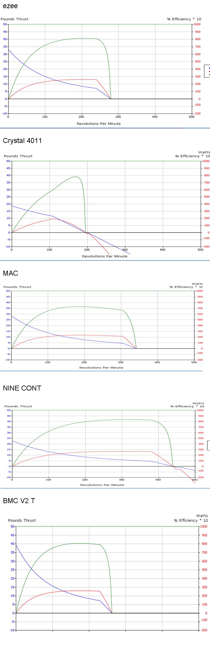

un geared - a parità di qualità e prestazioni -......... sono motori molto versatili e grazie alla riduzione particolarmente adatti alle salite senza richiedere potenze esuberanti.
Non è necessariamente così, un hub con gli ingranaggi ha semplicemente un motore più piccolo, che eroga meno coppia motrice ma più giri al minuto. Gli ingranaggi della riduzione riducono i giri e aumentano la coppia in modo che alla ruota si abbia un numero di giri pari alla velocità di rotazione desiderata (per es 25km/h nei motori legali).
Dato che potenza=coppia X velocità se due motori di qualunque tipo (anche a scoppio per assurdo) danno la stessa velocità alla ruota e hanno la stessa potenza è *impossibile* che uno eroghi più coppia alla ruota (quindi più capacità di superare pendenze e più accelerazione) dell'altro.
Cio che conta per la capacità di superare salite è la potenza rapportata alla "rapportatura interna" della ruota motore (cioè di fatto la velocità massima). Se a un dato voltaggio e a parità di potenza una ruota motore è più lenta di un altra allora ha anche proporzionalmente più coppia motrice quindi capacità di superare pendenze.
Può darsi che i motori elettrici in generale "gradiscano" girare ad alti regimi e che quindi alle basse velocità siano leggermente più efficienti, cioè di fatto abbiano a parità di potenza massima una potenza effettiva superiore ai gearless alle basse velocità, ma per la mia esperienza si tratta di una differenza veramente minima.
Quindi per Papy: prendi un motore potente e lento, il resto sono dettagli abbastanza marginali. Ti sconsiglio vivamente di installarlo davanti (può spezzare la forcella ed è successo diverse volte), montalo dietro, meglio se su un telaio in acciaio (prova con una calamita per sicurezza)

Hai detto niente. Non è che puo' darsi, è così. Tutti i motori elettrici brushless raggiungono il massimo rendimento poco prima della velocità massima. In particolare a basso numero di giri il rendimento si riduce drasticamente, fino praticamente ad annullarsi.
Sia la teoria (chi ha detto che i geared devono essere più piccoli?) che la pratica danno ragione ai geared. Trovami gearless in commercio che abbiano il rapporto coppia/potenza migliore dei principali geared in commercio.
In fine una notazione più generale: in tutte le applicazioni in cui ci vuole un forte sforzo meccanico si predilige sempre meccanismi di riduzione piuttosto che potenze esagerate: vedi argani, verricelli, sollevatori, gru, ascensori ecc. sacrificando ovviamente la velocità di esecuzione che in certi casi sarebbe addirittura controproducente.

i motori geared sono pensati per rimanere sin dallo scatto iniziale, in regime di rotazione più elevato.. la coppia che raggiungono sin da subito è decisamente maggiore a quella di un gearless..
i gearless, dalla loro parte, hanno una migliore resa ad alti regimi di rotazione, poiché incontrano meno attrito, miglior raffreddamento quindi minore attrito ; tutto questo però si raggiunge solo in pianura, se si dispone di un motore legale o quasi legale..
basti vedere, a riprova di ciò, le performance del Bafang 500W che sale a manetta le pendenze ma in velocità massima non è aggressivo come lo sarebbe un gearless..
io sono convinto che il futuro di questi motori sarà nel sviluppare un cambio interno.. chiaramente saranno geared; qualcosa si vede già in giro (con scatola cambio) ma il top lo raggiungeremo quando ci sarà un variatore automatico dentro la motoruota che cambi dinamicamente la resa in base alla velocità ed alla pendenza.. tipo quello dei motorini per chi ne ha smontati in passato.. sfruttando la forza centrifuga.

Tornando a bomba, pero', penso ci sia un qui pro quo tra i miei e i tuoi ragionamenti, anche se non riesco ad individuarlo, forse tu ti riferisci alla potenza all'asse e non a quella erogata dalla batteria e discuti di coppia alla massima velocità.
Io invece parlo di spunto in partenza e di coppia massima (che nei nostri motori è alla partenza appunto).
Tanto per capirci meglio, allego i grafici di vari motori, simulando che siano tutti alimentati a 360W (batteria 36V e centralina a 10A), ma una potenza vale l'altra il risultato non cambia.
Dalla linea blu (coppia espressa in libbre) si vede chiaramente che i motori geared (ezee , mac , bmc) hanno più coppia in partenza dei brushless .
Non è una differenza abissale sono d'accordo, ma c'e', e non dimentichiamo, appunto, che sono più leggeri. Da qui dico che è innegabile che siano più portati alle salite e possono essere anche molto veloci all'occorrenza (aumentando il voltaggio).
