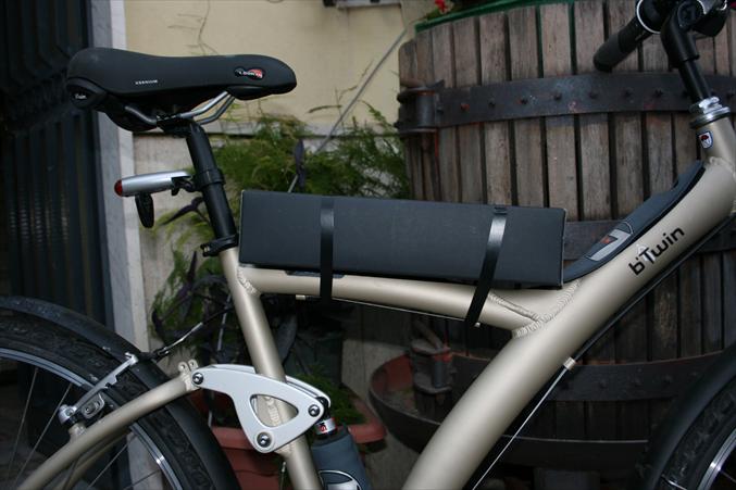

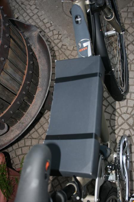

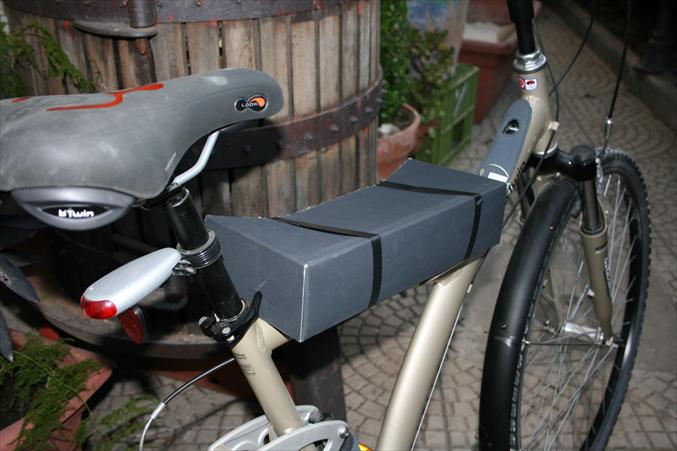

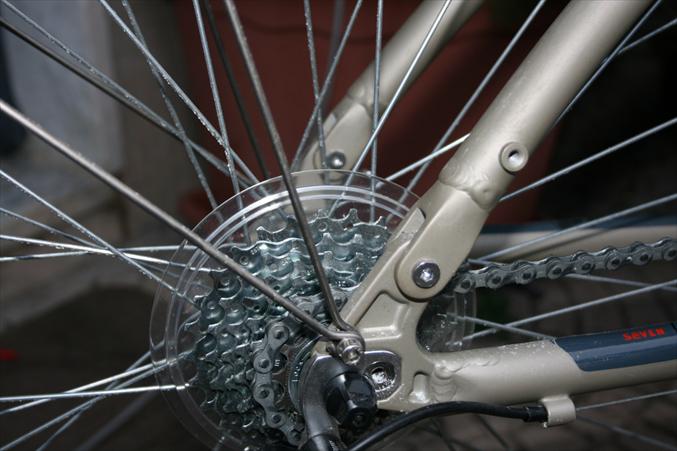

In settimana chiamerò Alcedo (aspetto che arrivino le centraline con possibilità di pulsante on/off) per concludere. Ma nella pianificazione (e leggendo tanti altri vs. post mi sono venuti altri dubbi. Innanzitutto parto dalla ruota. Al 99% è una 28". Ma sulla ruota (e sul pneumatico) non è segnato espressamente. Ho misurato il diametro del cerchio che è 66 cm e spiccioli (che corrisponde + o - a 26 pollici) . Ecco una foto della ruota. potreste dirmi se questa misura è di 28"? oppure insegnatemi come posso avere la sicurezza di avere ruota 28" ...
2. Non ho trovato uno schema di collegamento per capire il percorso dei cavi. Me li potreste segnalare? Vorrei trovare un posto alla centralina (visto che la batteria avrei intenzione di posizionarla sul canotto come da foto) e vorrei avere i cavi a misura senza tenere troppi grovigli.
44,96 KB
46,87 KB
47,97 KB
Chiaramente il pacco simula le dimensioni della batteria che alloggerò su una lastra di alluminio fatta su misura.
Poi l'ultima foto dell'alloggiamento del futuro motore. Qui vanno fatte modifiche (aggiunta di antitorque, allargamento sede, rafforzamenti vari?)
Grazie sempre in anticipo
[size=1] 47,39 KB

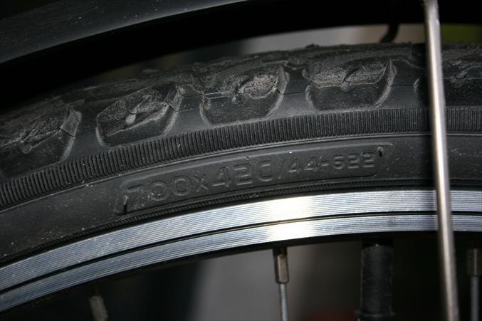

Le diciture "700" e "622" rappresentano due dei tre sistemi di misura delle ruote (per intenderci), indicano quindi entrambe la stessa misura che equivale anche a quella chiamata 28" (pollici).
In allegato un file con tutte le equivalenze internazionali.
Allegato: Misure ruote.PDF
124,8 KB
36509 Messaggi
Inserito il - 14/05/2010 : 22:32:11  Mostra Profilo Invia a Barba 49 un Messaggio Privato  Rispondi Quotando
Quoto Gechino, anche io possiedo una bTwin7 e le ruote siglate (700x42C) sono da 28". Per il montaggio del kit Bafang posteriore posso dirti che le rondelle antitorque in dotazione sono (per potenze legali) sufficientemente robuste; devi solo controllare che quando inserisci la ruota motorizzata esse si vadano ad incastrare bene nei forcellini e vedere che l'asse del motore si inserisca fino in fondo alla sede. Se rimane spazio (1-2mm.) devi ritoccare con una lima tonda o mezza tonda l'alluminio finchè l'asse non entra. Ricordati di stringere i dadi con una chiave dinamometrica (45N/m) perchè sia che tu li stringa poco, sia che tu li stringa troppo la rottura è in agguato. Monta pure il tutto e poi passa in una officina meccanica e falli allentare e poi serrare con la dinamometrica.
