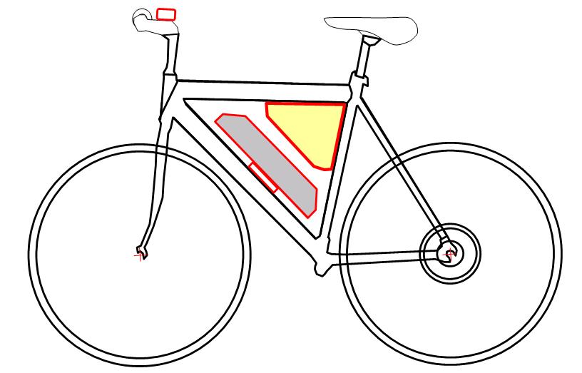

@ericmann2000: è che li ho messo una borsa triangolare per la centralina. ora ho già realizzato un contenitore per la batteria che tra poco monterò. sarà sul tubo oblicuo.
come dici tu è meno appariscente, vedremo in futuro se riuscirò a fare un contenitore più piccolo e adatto.

contenitore finito e montato. cablaggi operativi (da sistemare ancora un pochino). foto la prossima settimana!
progetto: spostare la centralina sotto il contenitore batteria. eliminare borsa triangolare.
sicurezza: montare freni magura anteriori per evitare che stronzi tagliare strada e io andare contro. stop.

eco qui l'evoluzione ...
48,08 KB
profilo della bici con batteria e centralina nel triangolo. la centralina l'ho ficcata un po' di forza nella borsa Btwin i fili (fasi motore power e acceleratore) escono dall'altra parte. l'assetto è migliorato e il portapacchi è libero.
83,73 KB
situazione nel triangolo. l'attacco distanziato porta via un po' di spazio ma per ora mi riusciva più facile. andrà attaccato direttamente al tubo. ma in tal caso occorre dover aprire completamente il contenitore e togliere la batteria per smontarlo.
l'idea sarà di lasciarlo fisso. ma voglio aspettare di vedere come vanno alcune cariche senza bilanciamento (dato che i connettorini sono nascosti dentro ..)
88,8 KB
il contenitore l'ho realizzato con base in lamiera di alluminio 2mm piegata a macchina in officina, mentre il coperchio l'ho fatto io a mano con lamierino di alluminio da 0.5mm. dentro c'è la batteria con del materiale antiurto. il contenitore è abbondante. i fili + e - sono saldati al connettore di alim tipo PC e attaccati alla batteria con connettori anderson power da 30A.
72,42 KB
qui c'è il cavo di alimentazione che va direttamente al watt meter, senza interruttori per ora.
l'ho usata anche stamattina. tutto ok ha resistito al anche al pavé di via zamboni ..
la velocità massima che raggiungo è 35km/h non di più. comuque direi che va benissimo. posso sempre in futuro aggiungere l'altro pacco in serie. mi serve però un centralina che lavori a 85V. forse alcedo ce l'ha. in quel caso potrei anche settare il limitatore al massimo. tuttavia mi sembra ecessivo per gli scopi. e tutto sommato non ho sta gran fretta..
proverò ad usare anche un tubo di alluminio a sezione rettangolare come contenitore. sarà più semplice da costruire ma più squadrato.

..adesso e' molto piu' compatta e' sopratutto piu' discreta.
Per completare la batteria fai una bella scritta, in tono con quella originale,da mettere sui due lati a vista della batteria e sei a posto per il contenitore.
A me mi piace!!

TEST MINI-CENTRALINA
oggi ho testato la centrilna minimale, presa da alcedo, e devo dire che sono soddisfatto.
è una piccolissima centralina sensorless 36V che di targa è 6A (12A max) ci sta comoda comoda nella borsa da triangolo Btwin e resta abbondante spazio per nascondere connettori e fili dentro (ho in mente anche di posizionarla sotto il contenitore della batteria).
ovviamente ho ponticellato i due fili nero e blu del seletore a tre posizioni per avere la corrente massima (12A). ho provato anche sul minimo .. no comment ..
quindi la mini-centralina mi eroga 12A e decimi (effettivi).
l'accelerazione è leggermente meno forte, ma non si avverte molto. ho meno potenza di picco (ma sempre intorno ai 500W) perchè prima sull'altra centralina ero col selettore sul medio (II) e mi dava 14A.
tuttavia la spinta è sufficiente a portarmi alla velocità massima del motore, che ho verificato a piena carica essere la stessa di prima: 35km/h.
la corrente a Vmax tende a stare sui 9A ma è molto sensibile alle variazioni anche minime di pendenza, alle sconnesioni dell'asfalto e al vento. se c'è bisogno di riguadagnare velocità per un qualche fenomeno di attrito risale subito a 11-12A. sempre tenendo il gas a tutta ovvio.
devo dire che non scalda molto, per quel che devo fare io (niente salite). dopo un tratto a Vmax è appena tiepida (c'era un led rosso dentro acceso ma credo sia quello del power.... VERO?)
sulla tratta di 6km casa lavoro, i consumi si attestano su pressappoco gli stessi valori che con la centralina grande:
carica........... 0,7 Ah
energia.......... 30 Wh (5 Wh/km)
quindi la minicentralina per ora è promossa!

Inserito il - 11/01/2011 : 13:02:05  Mostra Profilo Invia a Bentax un Messaggio Privato  Rispondi Quotando
BILANCIAMENTO DEL PACCO LIPO DOPO 2 MESI
ieri ho controllato il pacco lipo zippy 10S - 4,5Ah che finora avevo sempre usato caricandolo senza bilanciamento. ho fatto circa 1 ricarica alla settimana quindi circa 7-8 ricariche...
contenitore del pacco smontato dalla bici
60,06 KB
per tirare fuori la batteria e i cavetti di bilanciamento devo svitare 6 delle 8 viti che fisano il coperchio
63,07 KB
pacco collegato all iCharger con bilanciatore
72,67 KB
i valori delle celle misurati dall'iCharger
104,08 KB
93,03 KB
le celle non erano per niente sbilanciate! la differenza massima è di 2 centesimi di volt. vale a dire uno 0,5% del valore misurato. va detto che le celle le uso con correnti pari a 2-2,5C max.
posso tranquillamente continuare a caricare senza bilanciare con la massima comodità!
con bilanciamento carico 3,7Ah nel pacco a 2A in circa 2ore 15min.
con fast charge arrivo a 1ora 30min.

Inserito il - 25/02/2011 : 12:00:14  Mostra Profilo Invia a Bentax un Messaggio Privato  Rispondi Quotando
l'occasione fa l'uomo...elettrico!
siccome avevo preso giusto un pacchetto da 3celle lipo 5Ah 30C che non si sa mai..
siccome uuuyeah (già, vonluger) mi ha venduto le sue batteronzole 2pacchi da 5S 5Ah 15C.. siccome guarda caso sempre lui aveva preso da alcedo una centralina sensorless da 48V
che non se ne faceva niente ...
.. insomma, avete già capito, mi son portato a 48V !
goduuuuria!
la bici è assai più scattante e mi raggiunge una velocità massima di quasi 42km/h
per la città è pure troppo ma è un vero lusso. inoltre pesa come prima e soprattutto non
consuma affatto di più sulla tratta abituale di 6+6km casa-lavoro!
inoltre la nuova centralina da 16A max entra perfettamente nella borsina da triangolo come
l'altra mini da 36V 12A che avevo e il pacchetto 3S per arrivare a 48V sono riuscito a
inserirlo nel contenitore batterie che già usavo per cui la bici non ha cambiato per niente
aspetto. risultato
@dipigi: il freno l'avevo cambiato quasi subito. il magura davanti mi ha già salvato un
paio di volte dall'investire cagnetti in ciclabile tenuti dal padrone con un guinzaglio
lungo 1km e praticamnte invisibili sprattutto di notte sotto la pioggia!

Inserito il - 22/07/2011 : 11:49:30  Mostra Profilo Invia a Bentax un Messaggio Privato  Rispondi Quotando
dopo aver sistemato il GAS Legalizer ...
che era cosa dovuta per una bici di uso quotidiano..
.. ieri preso da un raptus ho fatto una modifica all'attacco del contenitore batterie:
124,06 KB
74,06 KB
74,84 KB
50,13 KB
contenitore con ATTACCO RIBASSATO uscita cavo verso avanti cavo accorciato.
resta più compatto e rigido, quasi non si nota.
in attesa di ridisegnare il tutto per ospitare 15S di celle ..
.. ma è possibile che dentro quel piccolo scatolotto ci sia una batteria che pesa solo 1,55 kg e ti fa fare fino a 42km/h per almeno 25km di autonomia ??
SIIIIIII ! le lipo
