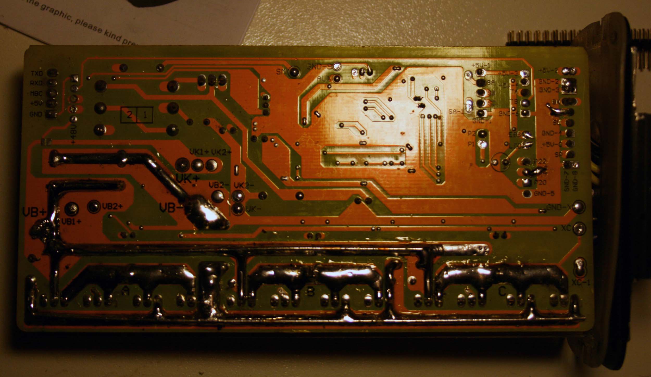

Dato che la mia centralina a quanto pare non è modificabile via software (eb712xc),volevo chiedere se c'era un modo via hardware per aumentare la forza frenante delle centraline nine.
Da quel poco che ho capito leggendo su endelsphere ho dedotto che la forza frenante si può modificare sostituendo i valori di una resistenza.
Mi sembra di aver capito anche che questo valore è legato all'lvc della centralina e quindi bisognerebbe aumentare il valore dell'lvc infatti la mia centralina infineon non è tarata per il 48v ma standardizzata per 36/48 quindi credo che abbia lvc a 31.5v...questo mi fa supporre che il ragionamento possa essere proprio così, ho un lvc basso quindi forza frenante bassa.
Vi chiedo, sapete quale resistenza modificare e con che valore?

Inserito il - 07/03/2011 : 18:13:35  Mostra Profilo Invia a mineblu un Messaggio Privato  Rispondi Quotando
oggi ho contattato lyen di endless, e mi ha detto che per aumentare la forza frenante si puo cambiare il partitore di tensione.
RH 205 HT
maxpoz
1129 Messaggi
Inserito il - 07/03/2011 : 18:26:08  Mostra Profilo Invia a maxpoz un Messaggio Privato  Rispondi Quotando
ovvero?

Riesci a ingrandirmi il particolare u3 nella seconda foto?

Inserito il - 07/03/2011 : 18:52:23  Mostra Profilo Invia a mineblu un Messaggio Privato  Rispondi Quotando
Trovato!!
Riesci dirmi dove va a finire la pista che parte dalla sinistra di r10!
Hai la centralina in mano?
RH 205 HT
maxpoz
1129 Messaggi
Inserito il - 07/03/2011 : 18:55:07  Mostra Profilo Invia a maxpoz un Messaggio Privato  Rispondi Quotando
No, ci guardo alle 20 quando arrivo a casa
R10 dovrebbe andare a quel componente sotto VK+ a destra (vicino condensatori)
mineblu
975 Messaggi
Inserito il - 07/03/2011 : 20:18:41  Mostra Profilo Invia a mineblu un Messaggio Privato  Rispondi Quotando
Puoi fare due cose!
O aumenti r 10 , o diminuisci r 12!

Inserito il - 08/03/2011 : 08:42:27  Mostra Profilo Invia a maxpoz un Messaggio Privato  Rispondi Quotando
Grazie,
sai dirmi un valore? io non ne ho la minima idea.
Se mettessi in parallelo ad esempio a r10 una resistenza sarebbe la stessa cosa, cosi da non dover dissaldare l'originale?
pardus
235 Messaggi
Inserito il - 08/03/2011 : 11:57:44  Mostra Profilo Invia a pardus un Messaggio Privato  Rispondi Quotando
Il parallelo va fatto su r12. Se ne metti una uguale ne dimezzi il valore.
mineblu
975 Messaggi
Inserito il - 08/03/2011 : 12:35:40  Mostra Profilo Invia a mineblu un Messaggio Privato  Rispondi Quotando
Si, il parallelo va su r12.

Inserito il - 08/03/2011 : 16:16:07  Mostra Profilo Invia a maxpoz un Messaggio Privato  Rispondi Quotando
ok, però così mi si alza il low voltage cut off ovvero la centralina taglia prima la corrente?
con il tester come faccio a misurare la resistenza di r12?
mineblu
975 Messaggi
Inserito il - 08/03/2011 : 18:05:57  Mostra Profilo Invia a mineblu un Messaggio Privato  Rispondi Quotando
Si, addesoo che baterie usi?
Metti il tester in modalita misurazione resistenza, e metti i due puntali sulla resistenza.

Inserito il - 08/03/2011 : 21:03:14  Mostra Profilo Invia a maxpoz un Messaggio Privato  Rispondi Quotando
48v
2.39 (20k)è il valore di r12
sulla resistenza c'è scritto 242
mineblu
975 Messaggi
Inserito il - 09/03/2011 : 20:01:23  Mostra Profilo Invia a mineblu un Messaggio Privato  Rispondi Quotando
Io direi di provare dai 6 ai 10 kohm.

io penso che la batteria accetti la regen, è una ping 15A
al massimo metto un diodo in protezione, comunque ora stò usando il controller bmsbattery che ha la regen.
Comunque penso che il problema che non si sente il freno sia dovuto al settaggio della centralina per il 36v quindi abbassando i valori......si abbassa l'effetto, non pensi?
mineblu
975 Messaggi
Inserito il - 10/03/2011 : 21:01:34  Mostra Profilo Invia a mineblu un Messaggio Privato  Rispondi Quotando
Se adesso e impostata per 36v, allora la max tensione di regen sara di 45volt !
La betteria da 54 effettivi e al di fuori della max tensione di regen!
Modificando r12, dovresti risolvere!!
A qwuanto e il cut-off ora?
RH 205 HT

Inserito il - 11/03/2011 : 09:33:58  Mostra Profilo Invia a maxpoz un Messaggio Privato  Rispondi Quotando
Sai che non lo so....penso 31v
Nel week end faccio qualche prova.
Tu mi hai scritto di provare 6 ai 10 kohm
se volessi mettere un trimmer (ne ho a casa un paio) sul trimmer
quanto deve esserci stampigliato? (1k....10k....)
scusa ma non ne capisco molto di elettronica...erco di arrangiarmi
mineblu
975 Messaggi
Inserito il - 11/03/2011 : 12:29:01  Mostra Profilo Invia a mineblu un Messaggio Privato  Rispondi Quotando
Deve esserci scritto 10k.
Se vuoi per fare una prova veloce puoi mettere una resistenza da 100 ohm 2-3 w al posto dell'interrutore di accensione.Questa resistenza va ad abbassare la tensione che legge la centralina.Fa un lavoro analogo alla modifica a r12, ma e molto semplice.
